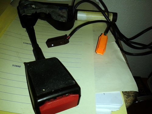

El enlace siguiente contiene fotografias del pretensor del cinturón de seguridad de un ford mondeo del mismo año que el jaguar xtype 2.0
http://aavvportonovo.blogspot.com.es/20 ... g1ndZL0GjY
¿Alguien podría decir si se puede instalar en el jaguar?

He hecho el cambio y son 100 por cien compatibles. No hace falta ni quitar del todo el asienteo. Es conveniente hacer el cambio con la bateria desconectada y acordarse del pin de la radio. :D . Preupuesto en jaguar, cerca de 300 euros, con pretensor Ford mondeo segunda mano, 30 euros.

Mensaje sin leer por ocsido »
¿que le pasaba al tuyo?
buena info, saludos

El mecanismo de encajar la hebilla del cinto non entraba, estaba roto. Salia bien pero dificil de meterlo. Un saludo.
