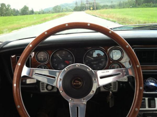

¿Por qué? Ya pondré fotos, no queda nada mal, es como este:

Re: Cambiar palanca intermitentes y cinturón trasero
hombre, ya habrás visto que mi comentario era medio en broma, jajaja...
pero también medio en serio. Verás, yo tuve el mismo dilema, poner un Moto-Lita o no. Esos volantes me parecen preciosos, siempre, toda la vida, los volantes en madera me han chiflado...ya tenía uno (y el pomo del cambio) en mi Alfa Romeo.
Pero por muy bonito que sea el volante, que lo es, no siempre encaja bien en cualquier coche. Está claro que en un Jaguar clásico va a quedar siempre mejor que en uno moderno, de esos ni hablamos...pero aún así, no sé, me da a mí que quedan mejor en modelos todavía más clásicos que tu XJ6 o mi XJ-S. Por ejemplo, si se trata de un Mk II o un E-Type, no hay duda que le sienta perfecto. Es como lo del gato en el capó, el leaper, que mucha gente sólo por tener un Jaguar se lo ponen y listos, y yo cuando veo un X Type, o incluso un XJ-S como el mío, con la figurita, pues no me gusta nada cómo queda, pero en berlinas antiguas sí me gusta.
Yo estaba muy convencido de ponerle el Moto-Lita al mío (como el que has puesto en la foto, pero que lleva circulitos en los radios), pero ví algunos en directo que lo llevaban, y luego me cansé de ver fotos en internet....y por muy bonito que sea el volante, no acabo de "verlo" en mi coche, me parece como un anacronismo, y le sienta mejor a un modelo más antiguo. Luego está el tema de la originalidad: quede mejor o peor, no es el suyo, esto es indiscutible. También he de decirte, de verdad, que en tu XJ6 queda mejor, lo veo menos fuera de lugar que en el XJ-S, no sé si será por el diseño del salpicadero, que hay más inserciones de madera, etc, así que oye, si te gusta pues adelante. Quizá yo no lo pondría por respetar más la originalidad, pero ya te digo que en el XJ6 no lo veo que desentone tanto.
Y pese a todo, reconozco que cuando veo un volante de estos, todavía le doy vueltas a la cabeza...

Jejeje, no te falta razón, y como el volante de origen... pocos. Pero, por un lado, es un cambio reversible en pocos minutos, y por otro, ya tenía el volante antes que el coche, procede de mi ex-Chrysler 180, sólo he tenido que buscar la piña y el pulsador del claxon.
