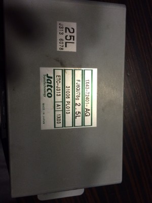

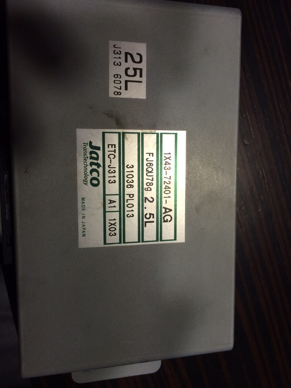

Buenos días, madre mia por Dios ¡ eso tengo yo que ir dos años a la complu para saber... en fin, dudas.... eL vin es el numero de Bastidor? donde se encuentra en mi coche? tengo una foto del modulo de la pegatina de caja de cambios, podria servir para localizar una? con respecto a la reprogramacion de la misma en principio no hay problema, lo unico que me piden en el taller es una igual que la que muestro... muchas gracias Alvarez, maestro..

Hola de nuevo PREDICADOR:
El VIN lo tienes accesible desde el exterior a través del parabrisas en el lado del conductor. También lo tienes en una pegatina en el marco de la puerta, creo que la del conductor, también está grabado en relieve en el chasis y por último también lo tienes en la ficha técnica.
Bueno parece que todo concuerda, JATCO creo que es japonés. Si buscas en este foro hilos sobre reprogramación de centralitas, hay referencias (yo puse alguna) a alguna empresa italiana y también alemana, donde si les envias tu ECU, te lo devuelven reparado.

buenas a todos, he encontrado una en internet, son exactamente los mismos numeros que la mia, tan solo cambia el ultimo numero que aparece abajo a la derecha.... so sabemos este numero a lo que corresponde..... ahi va

Hola PREDICADOR:
Parece que ese último número podría ser una release del sofware, es decir el mismo software, pero que si es posterior le han modificado algún error muy menor que se genera en condiciones muy singulares. Yo te animaría a comprarla, porque en el peor de los casos, lo que importa es el hardware y ese parece que es el mismo, ya que el software al pincharle la sonda IDS o la SSD, si requiere una actualización de firmware lo va a indicar la web de Jaguar y se la van a inyectar.
