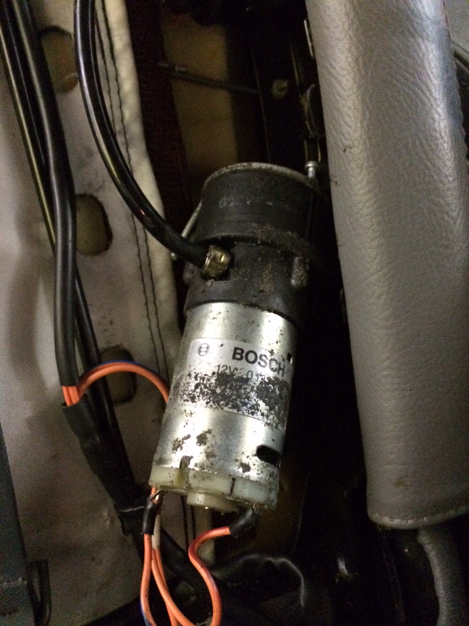

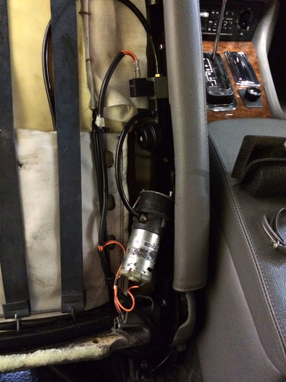

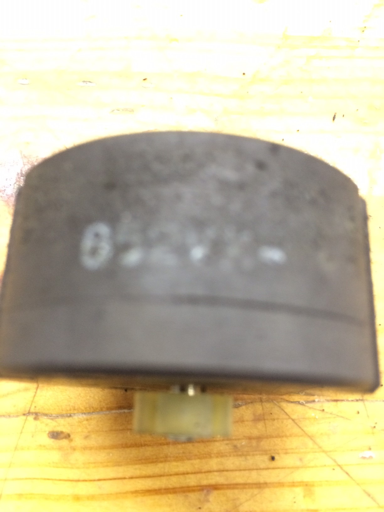

Esto es lo que he encontrado:
http://www.forojaguar.com/foro/download ... e02060856f

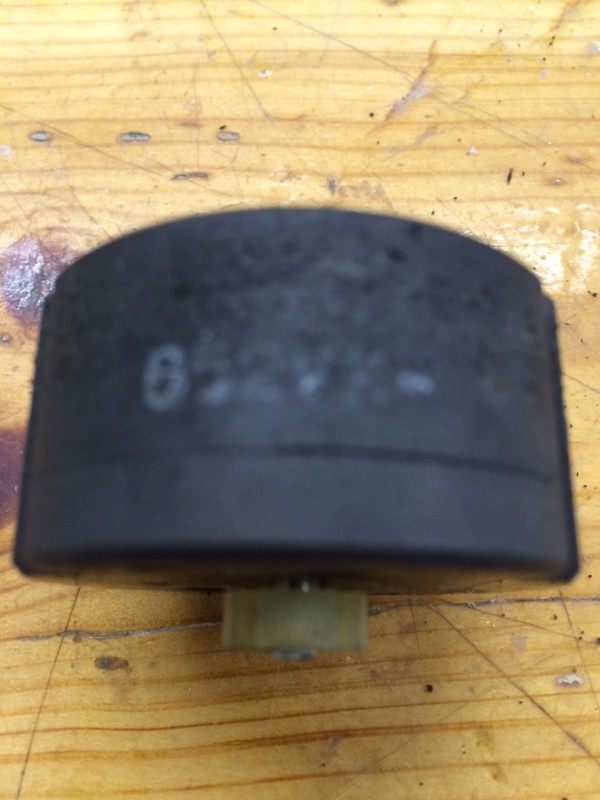

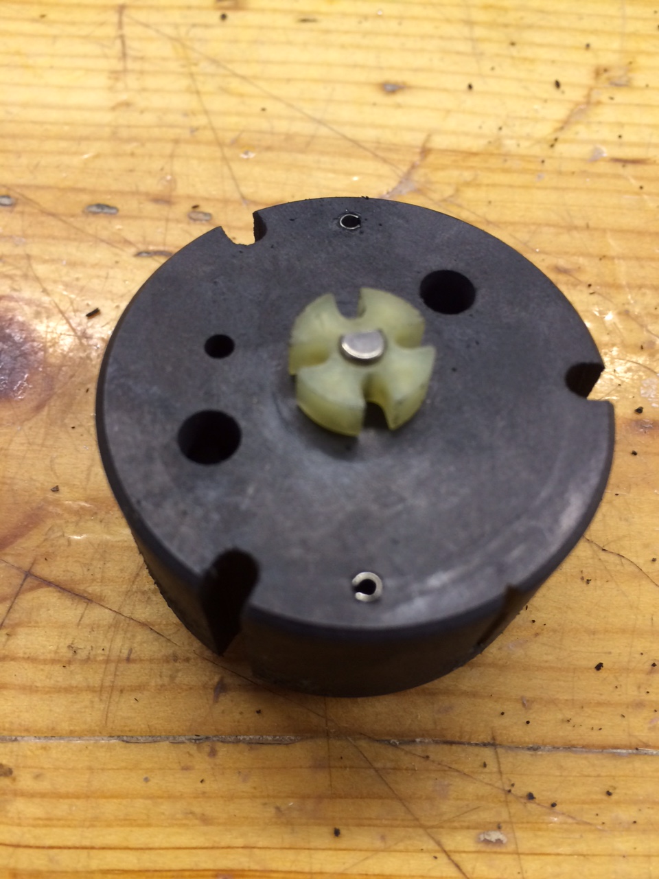

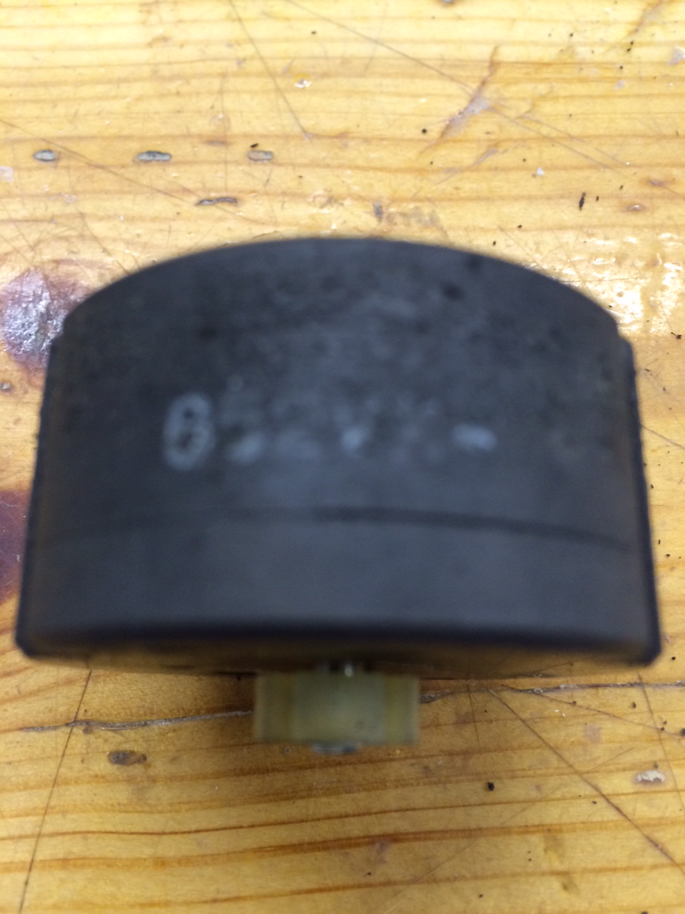

El moto funciona perfectamente, lo que falla es la bomba que esta atornillada encima del motor.
En mi manual de despiece no viene el modelo con apoyo lumbar, a ver si alguien me puede dar el código de pieza de la bomba.
Muchas gracias
