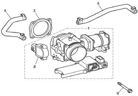

El motor 3.0 V6 de gasolina fué introducido en el S-Type en el primer cuatrimestre de 1999 (1999.25) y el sistema de admisión fué remodelado en el segundo cuatrimestre de 2002 (2002.5) coincidiendo con la introducción de los nuevos motores 4.2 de 8 cilindros atmosférico y con turbo-cargador, que sustituyeron al motor 4.0 y lo más importante, la itroducción del bus CAN para el control de todos los componentes importantes del vehículo (entre ellos el del motor), sustituyendo al bus SCP. Esta información la he obtenido de:
1.- Manual de especificaciones técnicas de vehiculos Jaguar 2009, página 10 (del lector de PDF)
2.- JEPC (Catálogo Electrónico de repuestos jaguar
El manual lo puedes descargar de aquí:
http://jagrepair.com/images/AutoRepairP ... 9_2009.pdf
El catálogo electrónico de piezas de repuesto lo puedes descargar de aquí:
http://www.jaguarforums.com/forum/xj-xj ... ons-48194/
Por tanto, tu vehículo tiene el motor 3.0 V6 de la primera generación. Esto se deduce de la consulta en el JEPC con el siguiente esquema de navegación:
S-TYPE --> AIR AND FUEL DELIVERY SYSTEMS --> AIR DELIBERY SYSTEMS COMPONENTS --> THROTTLE BODY - UP TO (V) M45254 --> 1 Throttle housing --> 3.0 Litre Petrol:
- Exchange: XR831725E
- New: XR831725
Lo que estoy indicando es cierto, si y sólo sí, el Nº de serie de tu vehículo (últimos 6 caracteres del VIN) es inferior a M45254. En caso contrario, tienes que seguir el esquema de navegación guiado por el nº de serie de tu vehículo.

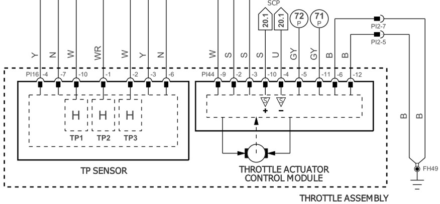

Miramos el esquema de principio del control del motor V6, en la página 53 (del lector de PDF) y observamos en la parte inferior derecha (THROTTLE ASSEMBLY) que el cuerpo de admisión consta de 2 componentes encapsulados en un módulo inteligente (que incluye internamente un ordenador) que se controla por bus SCP:
- 1 Componente actuador formado por 1 motor
- 1 Componente sensor formado por 3 sesnores de efecto Hall (esto lo deduzco porque tienen una H)
Como los 3 sensores y el actuador están encapsulados, hay que cambiar el módulo completo. Esto se deduce de observar que están controlados por un ECU (Electronical Control Unit) independiente y que al haber una referencia en el JEPC de venta de dicho módulo reparado, requiere de calibración en laboratorio cuando se repara. He deducido que es un ECU (un procesador con un software) porque en el manual eléctrico observo 2 señales S+ y S- (que son los 2 circuitos para conexión del bus SCP).

A la vista de que solo hay este mensaje, concluimos que el ECU TACM es autocontenido y solo informa de lo que hace al ECU PCM , cuando éste se lo requiere, pero no consulta para tomar decisiones (de ahi que requiera salir calibrado de laboratorio cuando se repara). La interpretación que debemos hacer, es que no hay prácticamente interdependencia entre las versiones de software de ambos ECUs, por tanto, esto no será un condicionante para localizar el repuesto.

Javier, detalladísima y excelente descripción...como es habitual en tus intervenciones
fernando432, ojo! ese conjunto no deberías comprarlo en un desguace. La causa de que sea necesario cambiarlo es el ajuste muy preciso entre la mariposa del acelerador y las paredes cilíndricas del cuerpo. Ese ajuste se va perdiendo con el uso por desgaste del cuerpo cilíndrico, a veces favorecido por no cambiar nunca el filtro de gasolina. Comprado usado, podrías sustituir el tuyo actual por otro con mayor desgaste aún.
La referencia XR831725E que localiza Javier es la del conjunto "de intercambio" (entregas el tuyo y te suministran otro equivalente reparado con medios muy complejos, para recrecer las partes desgastadas) Jaguar seguramente lo suministre pero hay especialistas en UK y Alemania que lo ofrecen.
Los reconstruidos son menos caros y están prácticamente nuevos
En esto, desguaces NO

Gracias a ambos, me he puesto a ello. En la Ford por la referencia XR831725E, no pueden decirme nada.
He buscado tambien en la linea 6 a la que hacia referencia Javier -Ford PTEC 5R55N- y tampoco saben nada en la ford.
En la jaguar, esta vez he llamado a Madrid, buscando una concesion grande. Alli me dicen que la pieza no se fabrica y que ellos no la tienen y menos aun reparada. Comom solucion me ofrecen buscarla a traves de Jaguar inglaterra o llamando a concesionarios, el conjunto de intercambio (que no se muy bien que es) si tiene puesto precio 1625 euros mas iva.
Y en esas me encuentro de momento.

Tu mecánico y Augusto (Rota) dicen lo mismo. Augusto refiere los 2 componentes que incluye con un sólo nombre TPS y tu mecánico refiere como centralita el actuador, es decir el motorcito que abre y cierra la mariposa y como sensores la otra parte que incluye los sensores. Pongo una foto recortada del esquema Fig. 03.4 en el que se identifican los 2 conectores:
- Conector PI16 del sensor, que tiene 10 contactos/pines (lo pone en la página 43 del manual eléctrico 1999-2000)
- Conector PI44 del actuador, que tiene 10 contactos/pines (lo pne en la página 43 del manual eléctrico 1999-2000)
Ambos conectores están físicamente piezas fijadas al cuerpo de mariposa (ON THROTTLE BODY) lo pone en la misma página 43.
Lo que tu mecánico llama "centralita" es el actuador, que es el motor eléctrico calibrado que abre y cierra la mariposa para permitir más o menos paso de aire. Tu mecánico le llama centralita porque en el conector de 10 contactos/pines hay 2 que son para el bus SCP (Standard Corporate Protocol), a través del cual el actuador informa a todos los ECUs que quieran escuchar (que no sabemos cuales son) su estado. El ordenador PTEC da instrucciones al motorcito eléctroco con los cables que entran al TPS por los pines 2 y 3. Esto se deduce de ver dentro del PTEC (que en el esquema lo llama POWERTRAIN CONTROL MODULE) que las señales tienen un triangulito con una "o" dentro, que quiere decir "output" (salida en inglés) y el motorcito informa al PTEC de su posición con el cable que está conectado al pin 9 del TPS. Esto se deduce de ver dentro del PTEC que la señal tien un triangulito con una "i" dentro, que quiere decir "input" (entrada en inglés). Lo de informar por bus SCP, significa que envia datos codificados por dichos 2 hilos, no son estados eléctricos.
En este esquema los cables salen por la parte superior. Las letras que tiene asociadas los cables es el color de su cubierta:
W: White (blaqnco)
S: Slate (gris)
U: Blue (azul)
GY: Green-Yellow (verde-amarillo)
B: Black (negro)
la correspondencia de colores la tienes en la página 15 del manual eléctrico 1999-2000
Los 2 circulos que tienen internamente los números 72P y 71P (P=Power=potencia) significa que la alimentación se proporciona cuando giras la llave de arranque a la posición II. Esto se ve porque en el pie de pagina indica que los circulitos con valores dentro entre 66P y 88P están en el esquema Fig. 01.6. Si vas a dicho esquema observarás que se alimentan del relé POWERTRAIN CONTROL RELAY 1, cuya bobina de excitación se alimenta del circulito con un 10 dentro, que si vas al esquema Fig. 01.4 observarás que lo activa la llave de arranque en la posición II.

Gracias Javier, entonces definitivamente el tps es todo el componente electronico del cuerpo de mariposa, es decir es todo el mecanismo!!!

Físicamente son 2 componentes, tal como se ve en el esquema que he puesto, si bien actuan de forma conjunta, controlados por el ordenador que gobierna el motor, que en la literatura asociada a este Model Year 1999-2000, Jaguar lo refiere indistintamente como:
1.- PTEC (Powertrain Electronic Control)
2.- PCM (Powertrain Control Module)
3.- ECM (Engine Control Module)
Tal como ha comentado Rota (Augusto), el motorcito eléctrico, debe tener adosado un sensor de posición, basado en una resistencia (como las válvulas EGR del motor 2.7 diésel), que está conectado al pin PI1-25 del PCM/ECM/PTEC y si buscas con el lector de PDF el texto "PI1-25" en el manual pone ACTUAL THROTTLE ANGLE (ángulo real del acelerador), la salida del motorcito hacia el PCM/ECP/PTEC transporta entre 0 y 20mA (en un entorno eléctricamente ruidoso como un motor, se transporta el estado en corriente en lugar de en tensión, porque es más inmune a la interferencia electromagnética). A esto se refería Rota cuando indicaba en una de sus intervenciones anteriores, que tu mecánico tenía que ajustar con un polímetro/amperímetro la calibración.
Pero debes hacer una foto con el móvil de ambos 2 componentes, en los que se identifique la referencia de Denso (fabricante del PTEC/PCM/ECM y de todos los sensores y actuadores que se conectan a el), para que Rota los pueda localizar, que es la respuesta que está pendiente de tu parte.
Si pones una foto del conjunto, es más facil saber lo que hay que buscar. Según el JEPC, sería algo como lo siguiente:
Observa que tiene 2 enchufes para cables, uno para el sensor y otro para el actuador. El del sensor (pieza 2), no se ve. El del actuador se ve el conector externo y el conector con el motorcito que hace girar la mariposa.

efectivamente, como bien dice Javier, hay dos conjuntos con funciones distintas:
uno mueve la mariposa del acelerador (al mover el pedal)
otro detecta en qué posición está en cada momento esa mariposa (la pieza nº 2 del esquema aportado por Javier) Yo me refiero a esta pieza nº 2 porque es la que con más frecuencia produce problemas (una resistencia variable con sus desgastes). El mecánico sabrá bien cual de los dos componentes causa el problema
