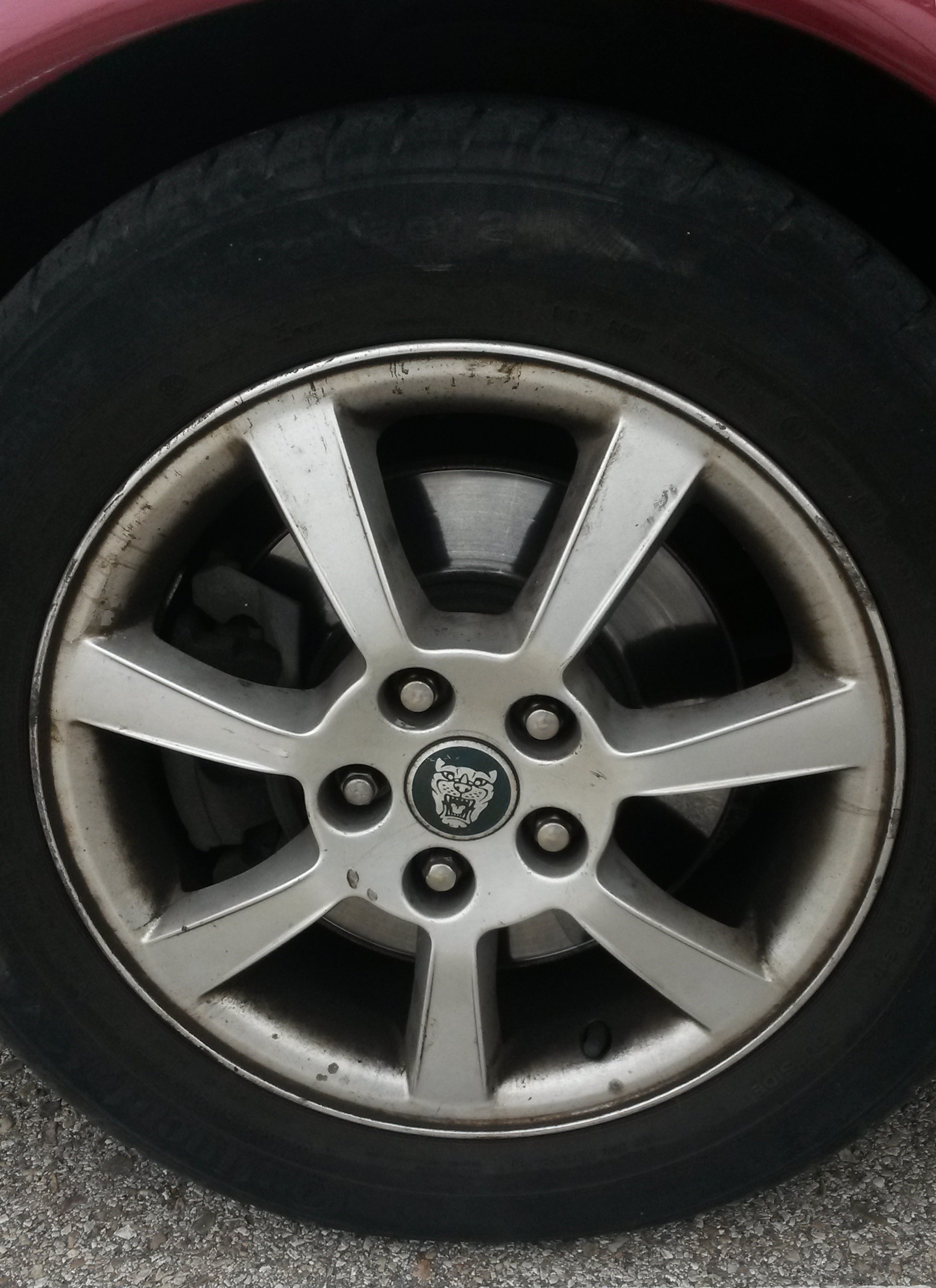

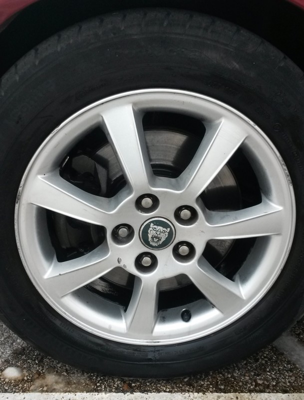

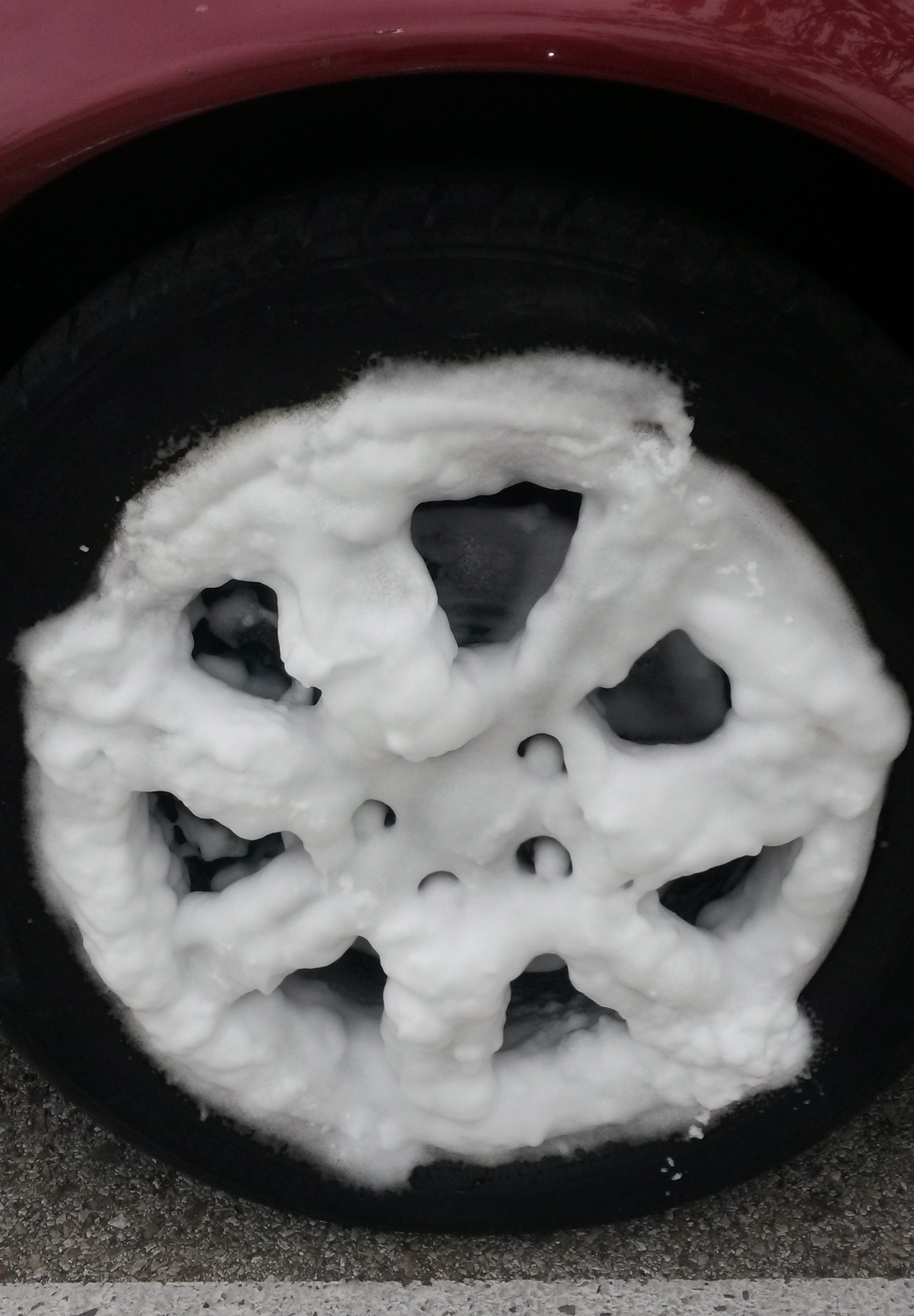

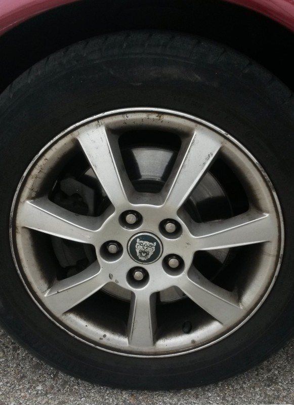

Hola a todos.
Aqui les dejo un breve brico para la limpieza de nuestras llantas no se si se a echo anteriormente ni cual es el estado de vuestras llantas pero con este producto que me recomendaron quedaron muy pero que muy bien eliminando toda esa grasa que se acumulaa y que no sale con la pistola de presion. Esto es un bote de espuma limpia hornos del mercadona y sale por unos 1,60€ aproximadamente y nos da para las cuatro llantas solo hay k agitarlo y echarlo k cubra toda la llanta esperamos uno o dos minutos y frotamos con un trapo pora quitar los restos, con un par de minutos que lo dejeis no hace falta frotar mucho solo pasar el trapo para quitar la espuma restante y ya esta.
Espero k hos sirva de algo. Un saludo.

El KH 7 también va fenomenal, lo rociáis esperáis 5 minutos y aclaráis con agua a presión a ser posible caliente. Saludos
Mensajes: 9151
Re: Limpieza de llantas
si hay varios videos por la red con limpiahornos, es muy económico y quita perfecto la mugre... para mi el mejor método..
esmarin
Mensajes: 165
Registrado: 18 Ago 2015 17:01
Ojo con el kh7 porque es corrosivo!
kcestud
Mensajes: 4
Registrado: 24 Ene 2017 18:36
Mensaje sin leer por kcestud »
Exacto, se puede ir comiendo el esmalte de la llanta. Si están brutalmente sucias, que es imposible casi volverlas "cristianas", no me parece mal, es un riesgo asumible, pero mejor no hacerlo por sistema.
