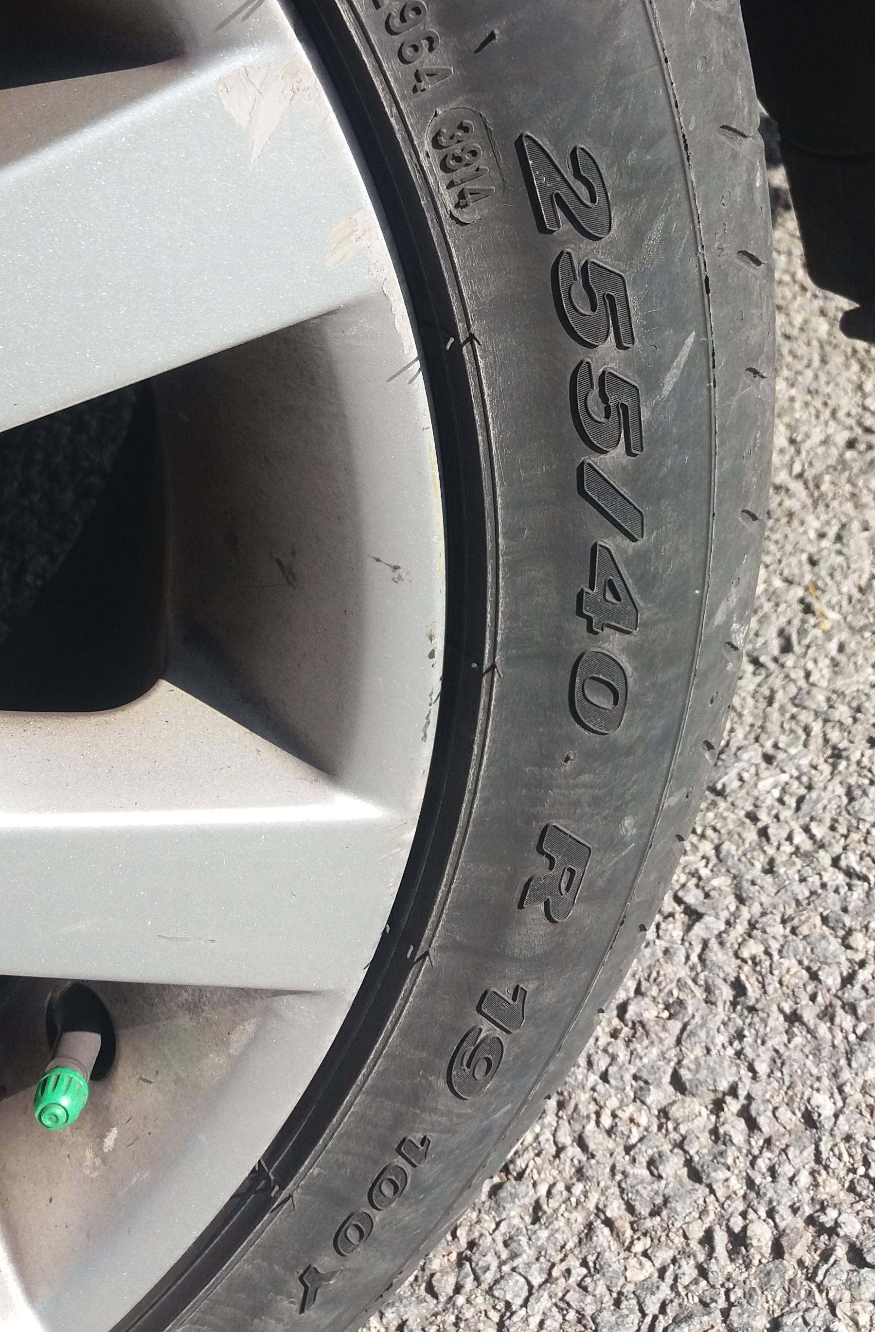

Ya he comentado varias veces que ahora llevo unos enormes Pirelli 255/40 R19 100Y que no me gustan demasiado porque son bastante ruidosos, y me gustaría ponerle unos 235/55 R17 99W mas "normalitos" porque dado mi estilo de conducción relajado, no necesito neumáticos de altas prestaciones.
Un compañero del foro me comentó por privado que tengo unas llantas de 19 pulgadas, y que tendré que seguir pringando con medida 255 porque en mis llantas no le podré poner neumáticos 235. El mecánico se lo ha mirado y su opinión va en la misma dirección que la del compañero del foro, aunque no está seguro al 100%.
En la ficha técnica del vehículo aparece claramente que si puedo poner las medidas de neumático 235/55 R17 99W, pero como esa ficha no dice nada de llantas no estoy nada seguro al respecto.
Os adjunto fotos para que me podáis orientar un poco. Me fastidiaría bastante que en mis llantas actuales no pueda poner neumáticos 235/55 R17, porque en esas medidas tengo bastantes opciones a escoger a precios "razonables" (dentro de lo que cabe), mientras que si estoy atado a 255/40 R19, las opciones se reducen muchísimo y los precios se incrementan sensiblemente.

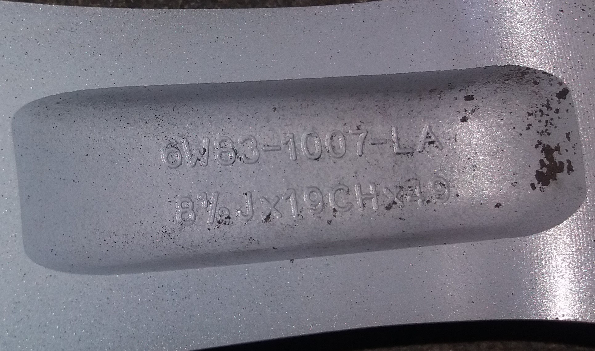

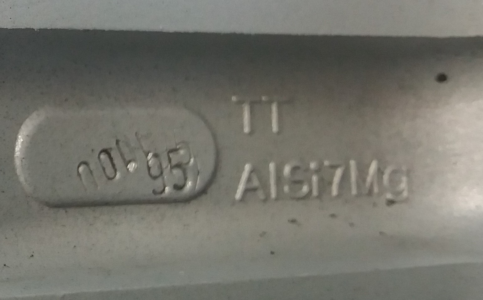

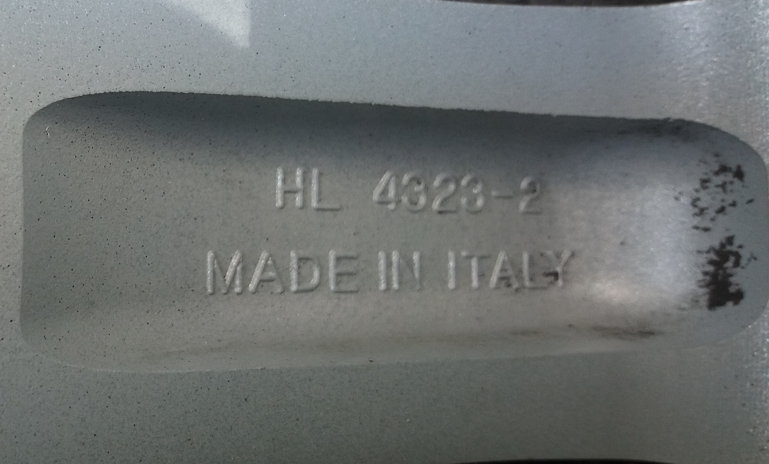

He sacado la rueda de recambio y he hecho fotos de todos los números que he visto, pero no tengo ni idea de cual de ellos es el que refleja los datos técnicos y medidas de las llantas.
Espero que con las fotos, me podréis aconsejar que medidas de neumático puedo colocar en ellas.

En la primera foto te indica que la garganta es de 8,5" (en Jaguar las de garganta 9" solo son las llantas de 20" para modelos posteriores a Model Year 2010.5) e indica que la llanta es de 19" (8 1/2 J x 19CH x 49)
Tienes los detalles en el manual de especificaciones de vehículos Jaguar de 2012, paginas 69,70 y 71, que te pongo aqui:

Pues en la primera y última foto se ve que llevas 8,5" de garganta. Entonces, puedes calzar un ancho de 235. Para llantas de 8,5 lo ideal es un neumático de 235 o 245. Con 235 la llanta siempre quedará algo más expuesta a los bordillos, pero con un neumático con protector de llanta creo que sería más que suficiente.

Al final me centraré en las medidas 245/45 R19, que están incluidas en la ficha del vehículo y no cambiarán casi nada el look del coche. He visto dos opciones interesantes:
- Goodyear Eagle F1. Indice de eficiencia C, mojado A. 69 dB
- Dunlop SP Sport maxx CB. Indice de eficiencia C, mojado B. 67 dB
No he podido obtener demasiada información sobre su rapidez de desgaste (todas las marcas dicen que sus gomas son las que mas duran), pero el hecho de que tengan índice de eficiencia C en vez de E o F ya me indica que la goma no es tan blanda como para que se funda en 20.000Km. Reducir el ancho y ampliar la altura aunque sea poco, mejorará la comodidad, y pasar de 73 a 69 o incluso 67 dB también se notará mucho.
No se que pensais de esos dos neumáticos, pero espero que sean la elección acertada dadas las caracerísticas particulares de mi coche y de esas condenadas llantas Carelia de 19'' que tanto me complican la vida (aunque eso si, hay que reconocer que son preciosas y al coche le quedan como un guante) :wink:

Santi, me parece una excelente elección. Manteniendo la llanta de 19" creo que es la mejor opción. Lo único que de precio te costarán lo mismo o incluso pelín más que las 255 que llevas ahora, pero bueno, todo no puede ser, y como bien dices ganarás en otros sentidos, como confort o menor rumorosidad. Incluso el coche será un poco más "ágil". El ancho 245 es perfecto para tus llantas de 8,5".
Sobre marcas, no he visto las Sport Mxx CB que comentas (pueden ser las GT?), pero mira estas, las Dunlop Maxx RT2, que están catalogadas "A" en mojado, a costa de un par de db más (69, pero claramente menos que los 73 de las que llevas ahora):
https://www.neumaticos-online.es/cgi-bi ... p=R-320400
Lo digo porque yo prefiero algo más de seguridad en mojado antes que un par de decibelios (y más en neumáticos bastante anchos, más propensos al aquaplaning).
Las Good Year seguro son estas las que dices, otra magnífica opción, clavadas en casi todo (excepto precio, algo superior) a las Dunlop RT2 que he puesto arriba:
https://www.neumaticos-online.es/cgi-bi ... p=R-308727
Ambas llevan protector de llanta, clavan la sonoridad, mismos índices de carga, reforzados, etc, etc. Lo que no sé es cuál tendrá mayor duración, pero creo que cualquiera de ellos es un buen neumático.

Para aclararnos las llantas tienen tres medidas.
Sobre la foto puesta por Santi
A) La anchura de la llanta se mide en pulgadas 8.5J La anchura de la llanta se conoce como garganta. A mayor anchura mayor anchura de neumático (la anchura de los neumáticos se mide en milímetros) no obstante una misma garganta de llanta puede montar varios neumáticos. ¿Cual es el efecto de montar garganta más ancha o más estrecha respecto a la medida del neumático. Cuanto más cercana es la anchura del neumático a la anchura de la llanta (el neumático SIEMPRE debe ser algo más ancho que la llanta) el mismo neumático se comporta dando mayor estabilidad y precisión. Sin embargo se vuelven más bruscos al limite. Ejemplo llevo las 8.5 con 235 245 y 255 (suponiendo la misma altura de neumático y el mismo modelo de neumático) con 235 será más preciso por ejemplo al trazar una curva pero si se va muy al limite de la velocidad máxima que soporta el neumático para esa curva cualquier movimiento adicional lo realizará con brusquedad, adicionalmente será algo más ágil. El 255 será el que "perdonará" pequeños errores en alta velocidad en curva pero será el menos preciso por contra en seco será el que mejor frene y el que agarre mejor en recta. también será el más pesado y el de mayor consumo de combustible. El 245 se situará en medio.
B) La altura de la llanta se mide en pulgadas en este caso 19. El tamaño en altura da estética o capacidad para poner una rueda mayor. El principal inconveniente es el aumento de masa no suspendiad por la amortiguación que además gira por lo que todavía empeora más el problema de la masa no suspendida.
C) El desplazamiento (offset en inglés) es el numero 49 en este caso ET 49. Indica lo adentro o afuera que se encuentra la llanta respecto al eje se mide en milimetros. Generalmente un mayor desplazamiento hacia afuera (Negativo) proporciona una mayor estabilidad. La ITV da un margen máximo de 15 mm en cada eje siempre que no sobresalga de la carrocería.
Hay que tener en cuenta que cuando se modifica la garganta poniendo un modelo con más anchura o cuando se desplaza hacia el exterior ejemplo poner un ET 40 llevaría 9 mm hacia el exterior cada rueda se incrementan las presiones que debe de soportar la amortiguación por lo que solo es aconsejable si hemos puesto como mínimo un amortiguador más robusto que el de serie o lo hemos hecho sobre muelle y amortiguador hacer estos cambios con suspensión de serie (a no ser que ya sea mejorada) no es una buena idea.
Por otro lado si tienes varios neumáticos homologados en tu ficha técnica mejor centraté en lo que tienes homologado y las 255/40/19 que llevas no las tienes homologadas son una opción "compatible" que alguien puso por su cuenta, en mi opinión desequilibrando la opción homologada que es la 245/45/19 y que es la perfecta para esa llanta. Ahora si ya las tienes y aún tienen vida pues aprovéchalas.
El 245 marca la anchura en milímetros de la rueda el 45 la altura de la rueda desde el suelo hasta la llanta y significa que los milimetros de altura son un 45% de la anchura de la misma. Por último 19 da la altura en pulgadas del diametro interior de la rueda por lo que siempre una rueda R19 irá en una llanta 19 y solo en una 19.

Despues de barajar los Goodyear y los Dunlop me he decantado por los Michelín Primacy 3 en medidas 245/45-R19, y el motivo es que por lo que me he informado, duran bastante mas que los otros. Se que en neumáticos duración y agarre son términos opuestos, pero dado el estilo de conducción tranquilo que tengo, con un ancho de 245 tengo agarre de sobras. Este finde me he ido de paseo para ver como iban los zapatos nuevos.
El cambio de 255 a 245 y de 40 a 45 parece poca cosa y no me esperaba grandes cambios, pero me he quedado sorprendido de lo mucho que se nota, y a mejor. La reducción del ruido es claramente perceptible, y el coche amortigua mucho mejor las irregularidades de la carretera, lo que seguro redundará en menor esfuerzo de silentblocks y demás componentes de suspensión. Noto el coche algo mas ligero en curvas pero no me atrevo a asegurarlo porque quizá haya algo de efecto placebo, pero si puedo garantizar con total seguridad la reducción de ruido y el incremento de suavidad y comodidad. En cuanto a la posible reducción del consumo, es evidente que si me preocupara tanto me habría comprado un Prius en vez de un V8 4200 cc, pero todo ahorro es bienvenido. Los Pirelli tenían un índice de eficiencia F y estos Michelín la tienen de B, así que supongo que algo se notará en la gasolinera.
Estoy muy, pero que muy contento con el cambio. He dicho cosas negativas sobre los Pirelli PZero, pero la verdad es que tienen un agarre espectacular, y aún así seguían conservando la mitad del dibujo tras 50.000 Km. Son muy buenos, pero simplemente no eran los neumáticos adecuados para lo que yo quería.
