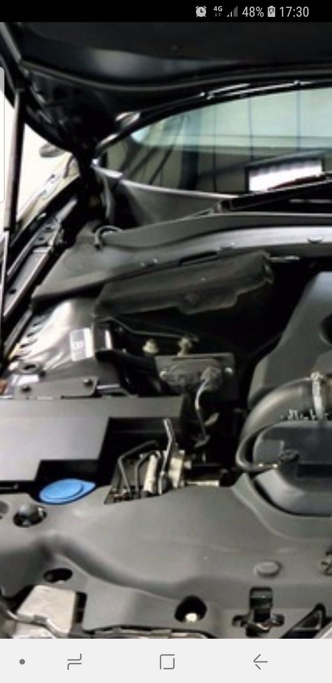

Buenas javier, sí ayer le conectamos ka sonda SDD y fue todo perfecto...hoy también y el coche suena muy bien y va muy suave. Por cierto, en el taller me han perdido el recubrimiento superior de un fusible debajo del capot...está en la parte derecha, debajo del capot, junto al parabrisas , es un cuadradito pequeño, tambien me han roto las grapas que sujetan el recubrimiento del compartimiento de ingeniería a la barra metálica que cruza el capot delantero junto a la luna delantera. ¿ alguien sabe las referencias de estas piezas ?, yo no las veo en el catalogo...

Esta es la tapa que me falta y tb se pueden ver las grapas que me faltan. Saludos.
