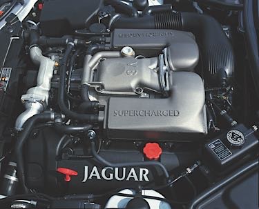

Malo.... El motor es lo mejor y más duro del coche, el cambio Aut. es de 100.000km debido al brutal par motor que lleva el S/C y la mala gestión del bloqueo del convertidor de par. A partir de 120/150.000km hay que hacerles de todo menos motor diría yo ( Suspensiones, silemblock, dirección, recuperar cuero asientos, pintura en muchos casos, revisar toda la parte eléctrica... )
Si lo quieres para lucirlo un tiempo y venderlo quizás te valga, pero si no, prepara la cartera para dejarlo medio bien ( Joaquim te puede ir comentando cosas para hacer en un XK( )
Ese de la foto es el motor Aj26SC como el que lleva Juan Pedro en su XJR...Lo se porque el color de los colectores del AETON Supercharger son pulidos de color más plateados... El Aj27 son Grises más oscuro.
