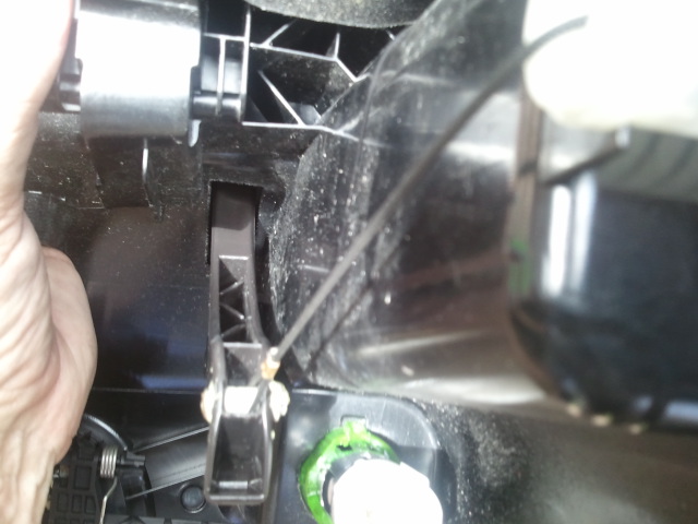

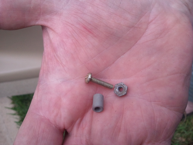

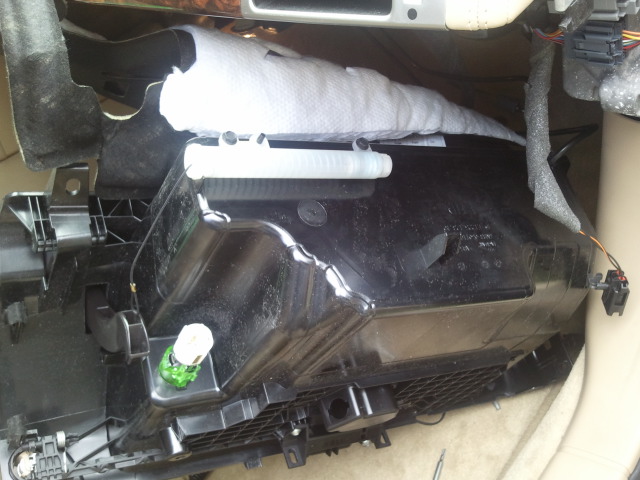

Re: APERTURA GUANTERA
La segunda foto que adjunto se ve el cilindro donde esta el muelle.
Lo normal es que se rompa el plastico que sujeta la cuerda a la tapa.
Es lo que me pasaba a mi, las fotos son las que vi en otro foro que comentaban el problema generalizado de las tapas de guantera de los x 150.
