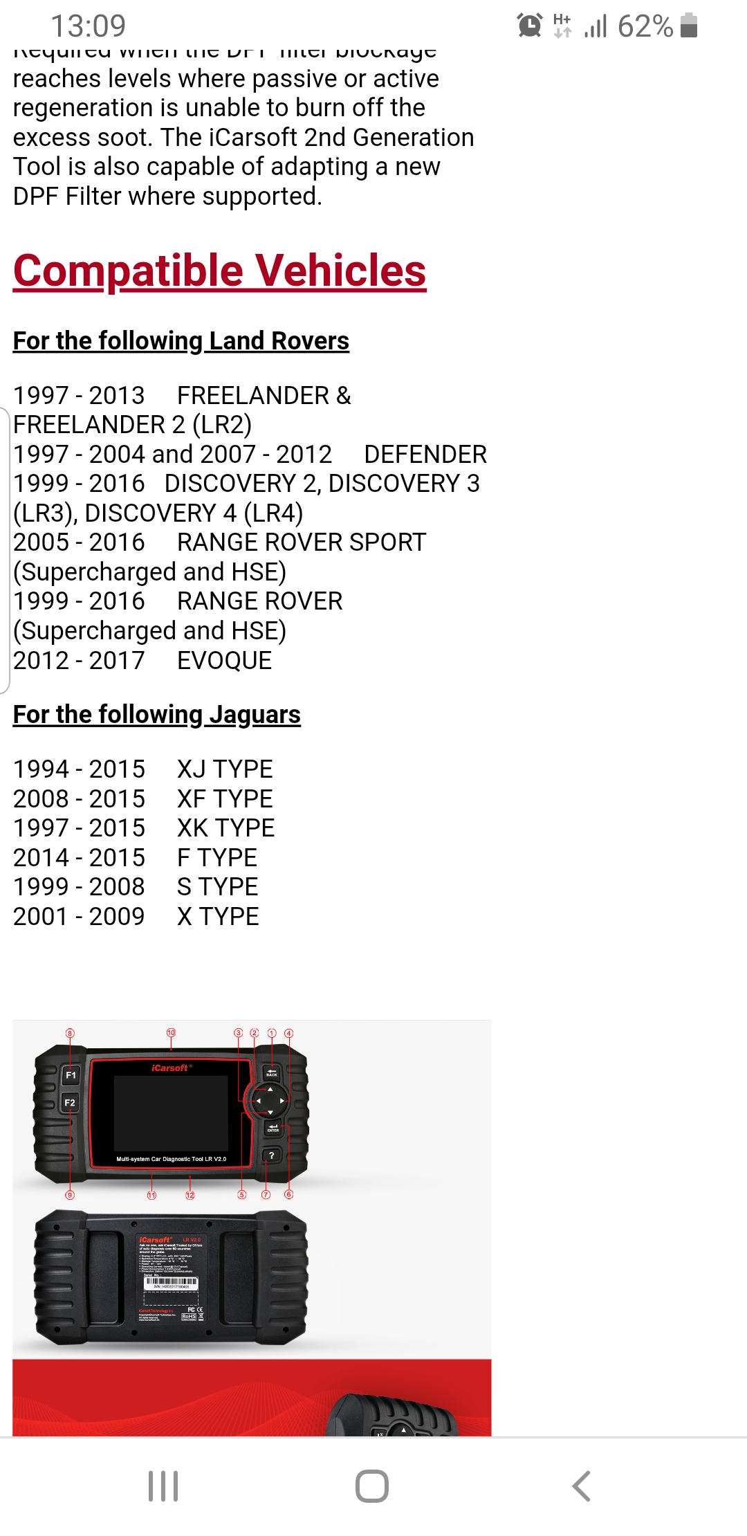

Gracias Javier, creo que les llamaré el lunes, para comfirmar si es o no válido para mi coche. según pone, es válido para Jaguar S - Type fabricado entre 1999 y 2008...

Hola kirú
Disculpa, que esa parte de la documentación no la había visto. Parece que si vale.
Ya nos contarás lo que te dicen cuando hables con ellos.
Es importante, a parte de leer los errores y poder borrarlos, leer los valores de los sensores.

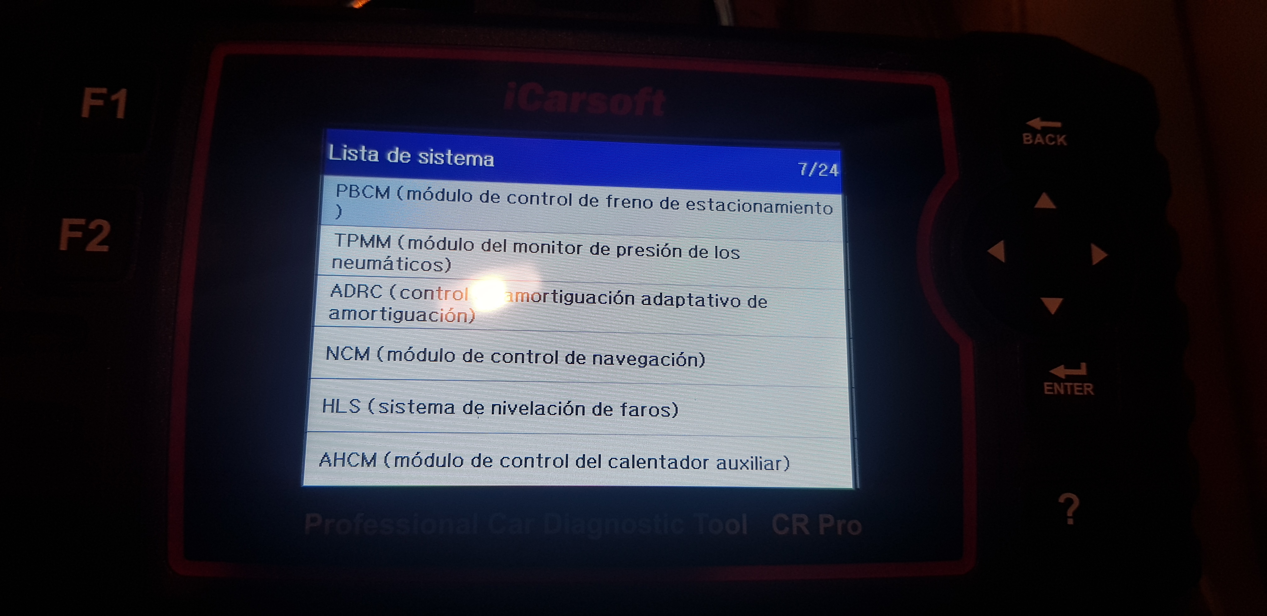

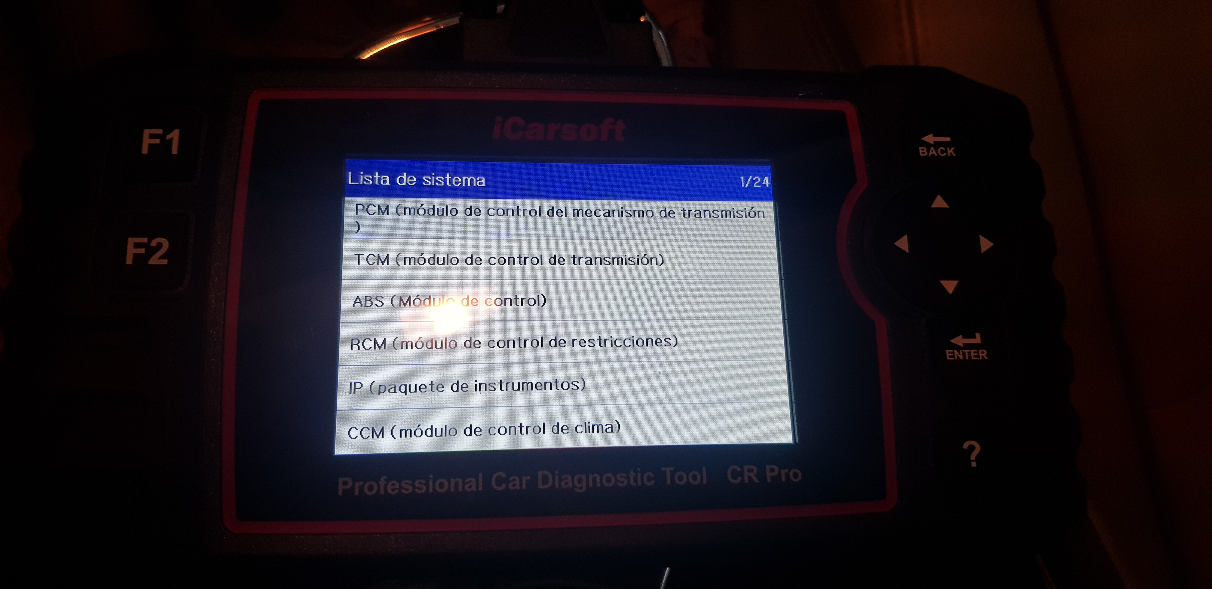

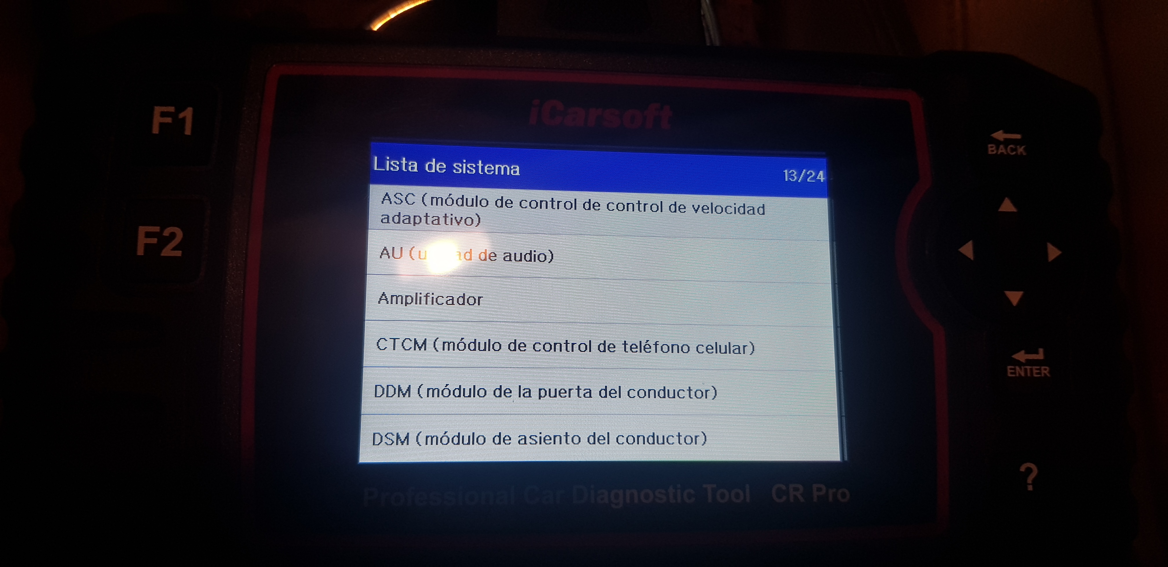

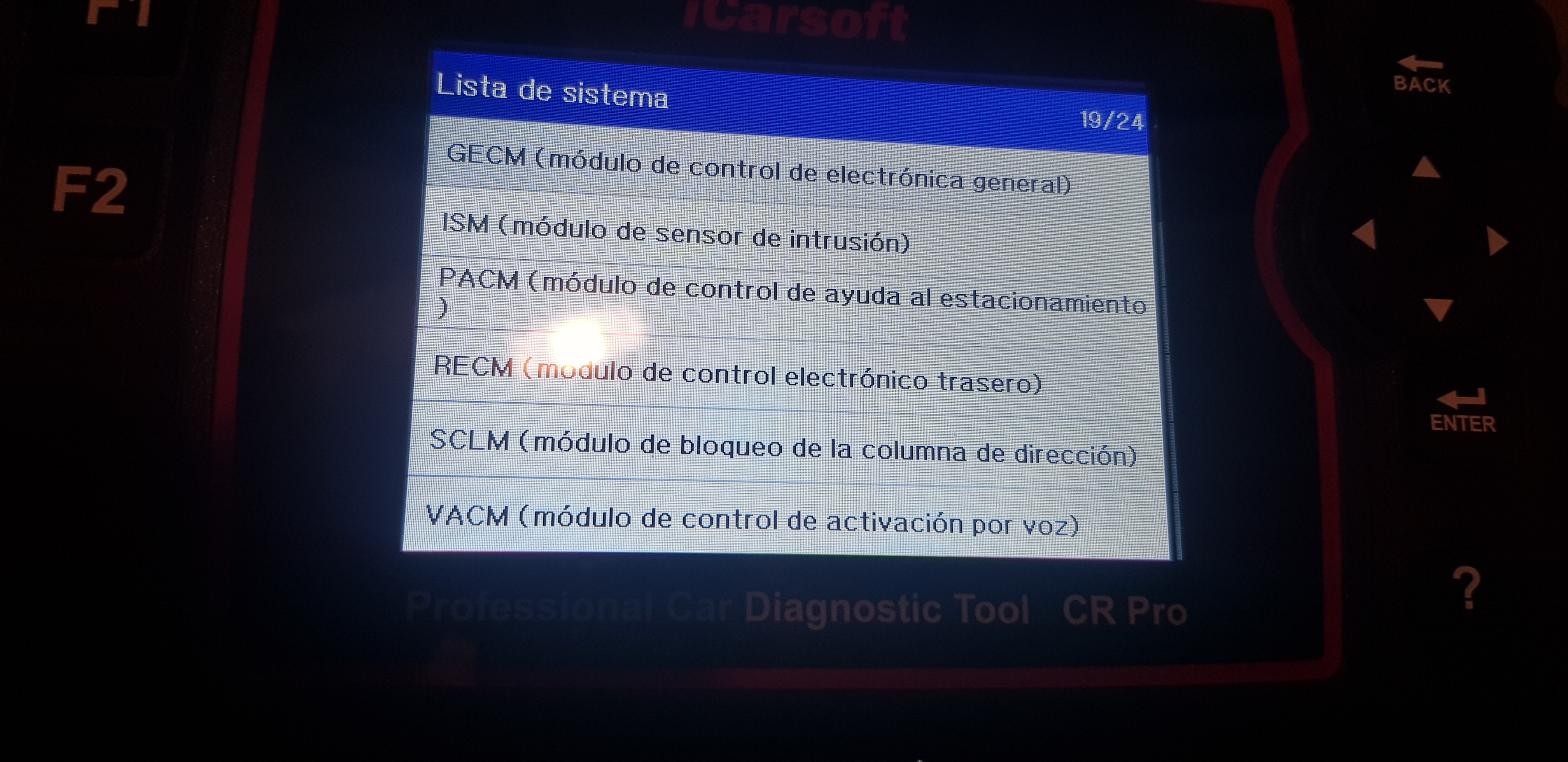

Buenas Javier, éstos son los módulos que me detecta:
- PCM ( Módulo de control del mecanismo de transmisión )
- TCM (Módulo de control de transmisión )
- ABS ( Módulo de control )
- RCM ( Módulo de control de restricciones )
- IP ( Paquete de Instrumentos )
- CCM ( Módulo de control de clima )
- PBCM ( Módulo de control del freno de estacionamiento )
- TPMM ( Módulo del monitor de presión de los neumáticos )
- ADRC ( Control amortiguación adaptativo de amortiguación )
- NCM ( módulo de control de navegación )
- HLS ( Sistema de nivelación de faros )
- AHCM ( Módulo de control del calentador auxiliar )
- ASC ( Módulo de control de velocidad adaptativo )
- AU ( Unidad de Audio )
- Amplificador
- CTCM ( Módulo de control de teléfono celular )
- DDM ( Módulo de la puerta del conductor )
- DSM ( Módulo de asiento del conductor )
- GECM ( Módulo de control de electrónica general )
- ISM ( Módulo de sensor de intrusión )
-PACM ( Módulo de control de ayuda al estacionamiento )
- RECM ( Módulo de control electrónico trasero )
- SCLM ( Módulo de bloqueo de la columna de dirección )
- VACM ( Módulo de control de activación por voz ).
Me detecta un total de 24 módulos, envió fotos del pantallazo de los módulos tal cual aparecen en la máquina de diagnosis.
MÓDULOS DEL 19 AL 24
MÓDULOS DEL 13 AL 18
MÓDULOS DEL 7 AL 12
MÓDULOS DEL 7 AL 12
MÓDULOS DEL 1 AL 6
MÓDULOS DEL 1 AL 6

Muchas gracias kirú,
Tiene muy buena pinta.
Lo dicho muchas gracias
