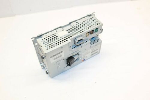

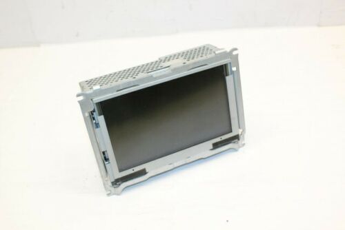

Como pedí otra pantalla de segunda mano, la tengo a la venta en milanuncios, o por aqui, para alguien que le pueda servir, el precio es el mismo que me costo y funciona perfectamente, adjunto fotografía por si interesa.
Quería describir la avería para ayudar a quien le pueda pasar.Un saludo,
