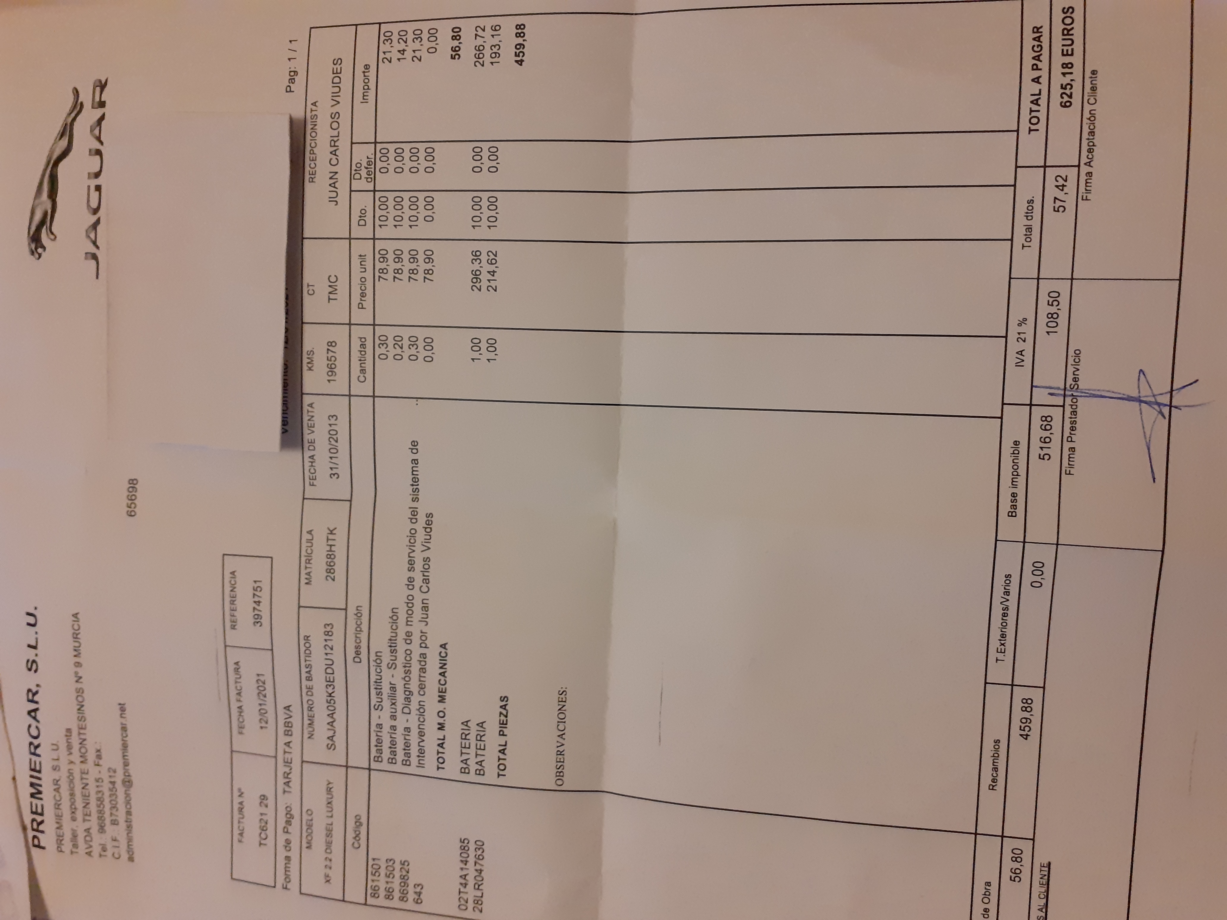

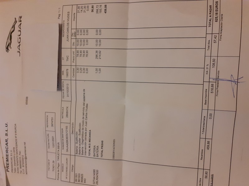

No se que os parecerá... a mi me ha resultado abusivo el hecho de pagar 625 euros por el cambio de baterias de un xf 2.2 200 cv del 2013 . Adjunto foto de la factura. Concesionario Jaguar Land Rover PREMIERCAR de Murcia.

Buffff, no se, no quiere ir de listo porque no soy mecánico pero lo veo sablada. Mira la referencia de las baterías y busca precios a ver que ves. Lo mismo la próxima vez te sale mas a cuento, si tienes un poco de maña, cambiarlas tú mismo........

Sustituir una batería implica aflojar el tornillo de su fijación mecánica al chasis y los tornillos de las abrazaderas de los cables positivo y negativo (en Jaguar, como en la mayoría de fabricantes, primero se desconecta el negativo y luego el positivo y al montarlos, primero el positivo y después el negativo), por tanto, una operación accesible a cualquier persona. Si alguien opta por que se lo hagan, en lugar de hacerlo él y si además lo hace en un taller de la red de Servicio Oficial, le cobrarán a precio de Servicio Oficial. En términos de Servicio Oficial, no me parece descabellado el precio. Otra cosa es que de haberlo hecho por sus propios medios la factura no hubiese llegado a 400€ (hay que tener presente que al incluir el vehículo la función Start/Stop, las baterías tienen que ser de tecnología AGM y estas baterías, suelen costar entre 60 y 80% más caras que las equivalentes de plomo.
