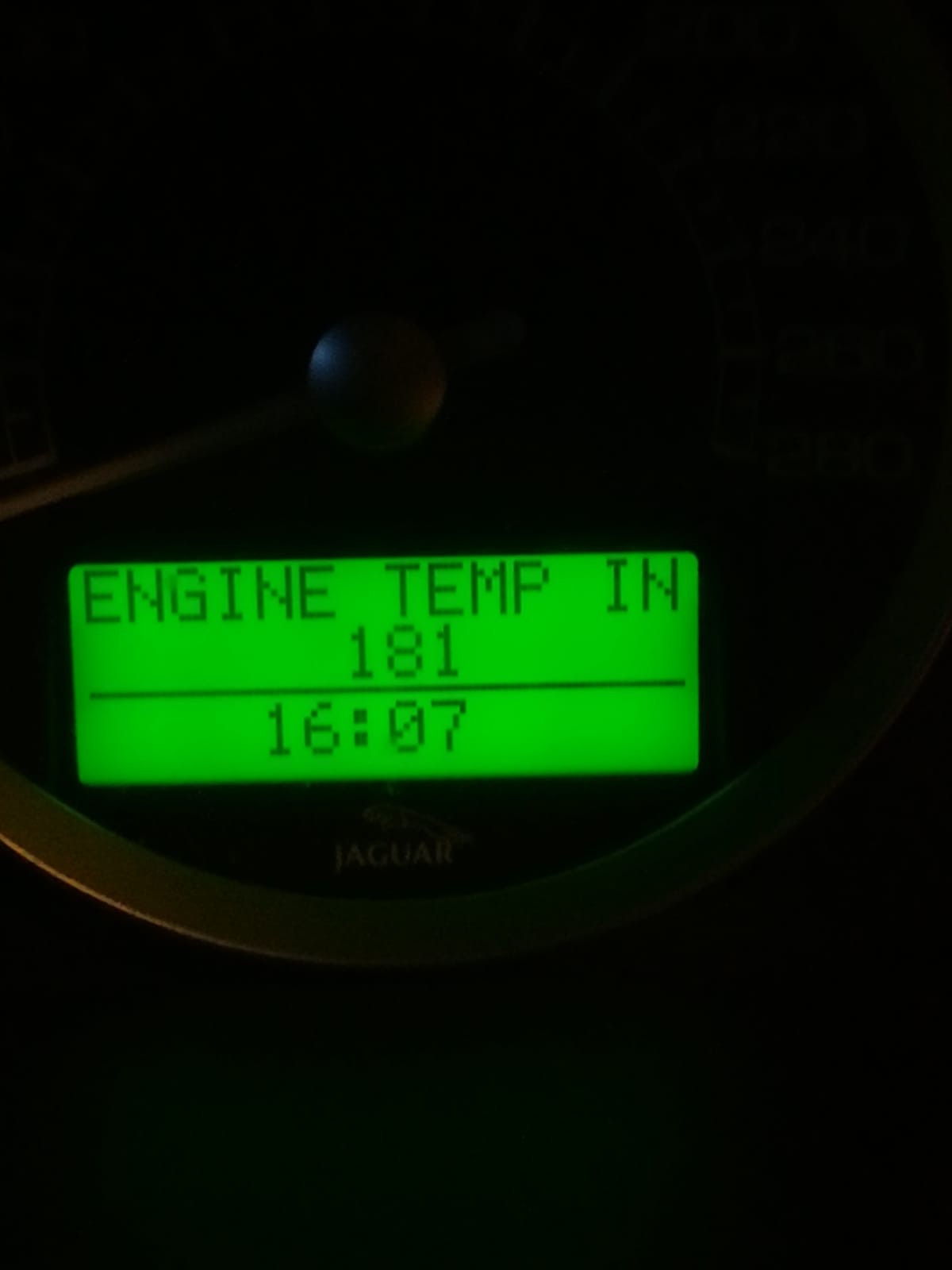

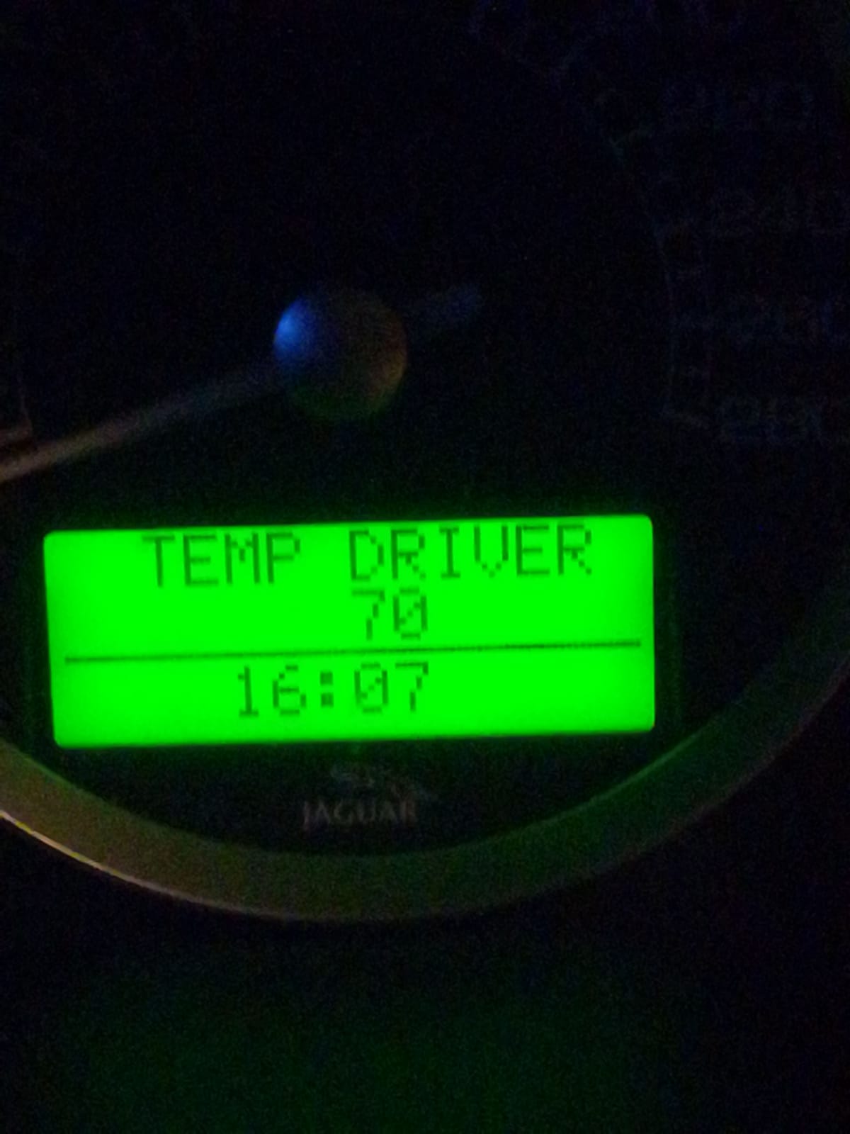

Gracias jalvarez.
Monitoricé el jag por la tarde y los datos de temp son estos con el coche apagado:

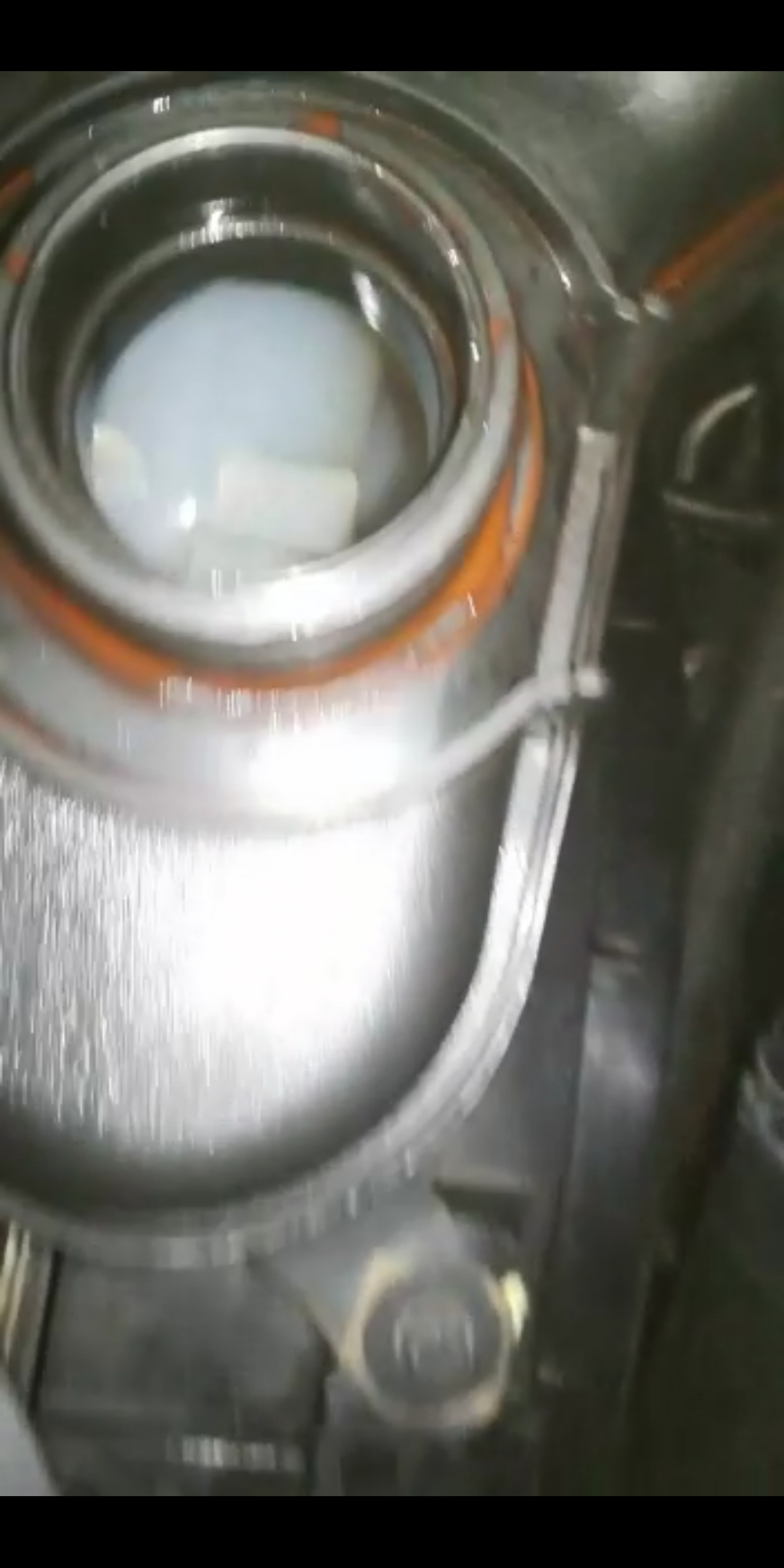

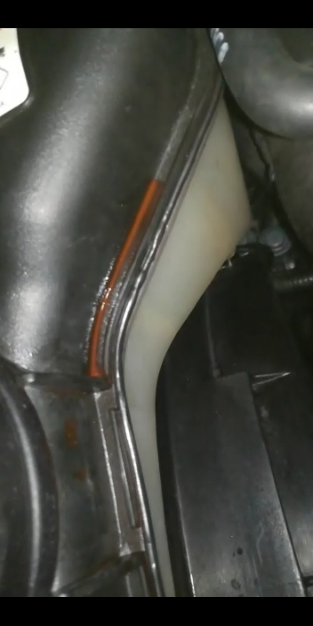

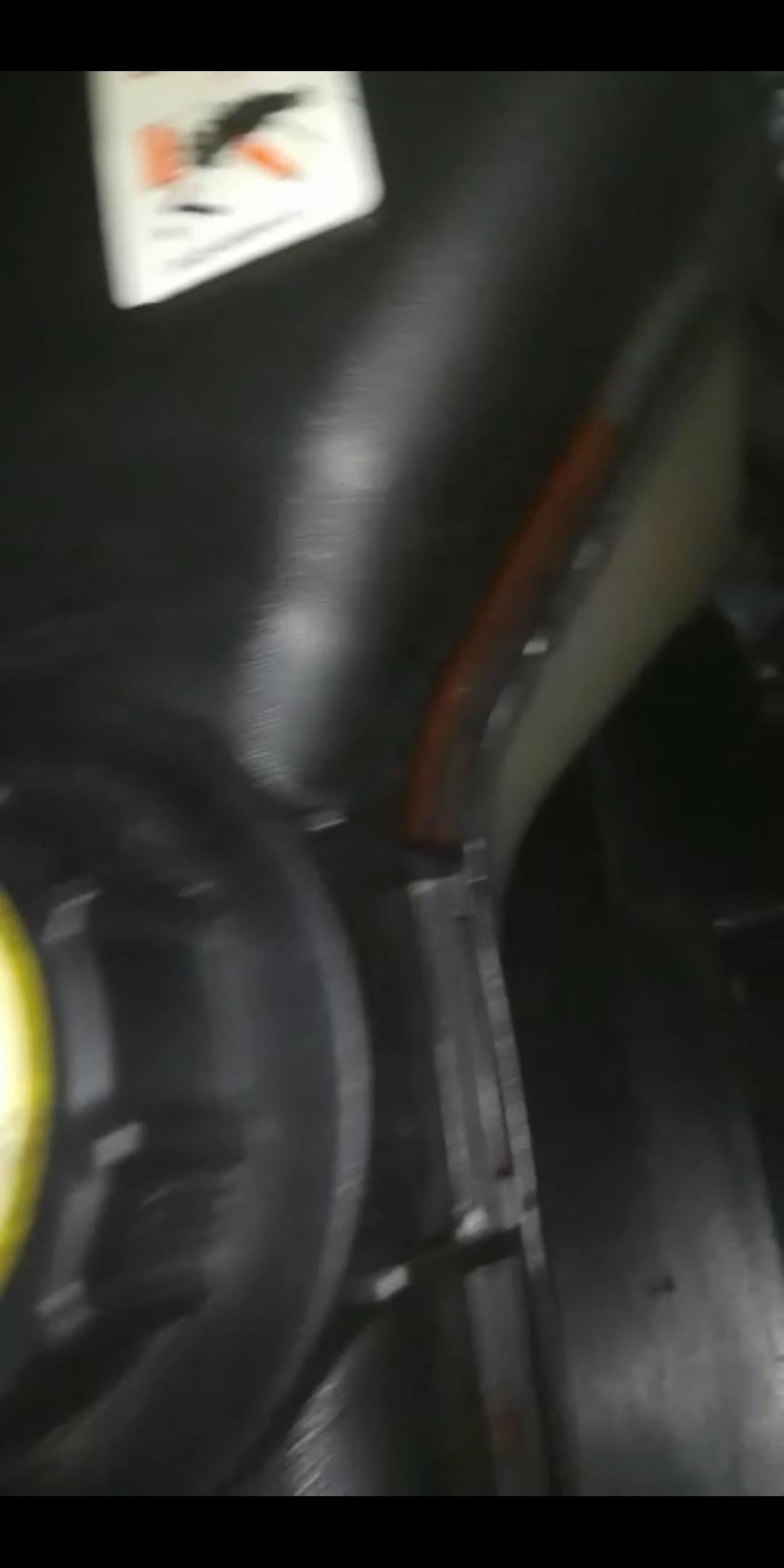

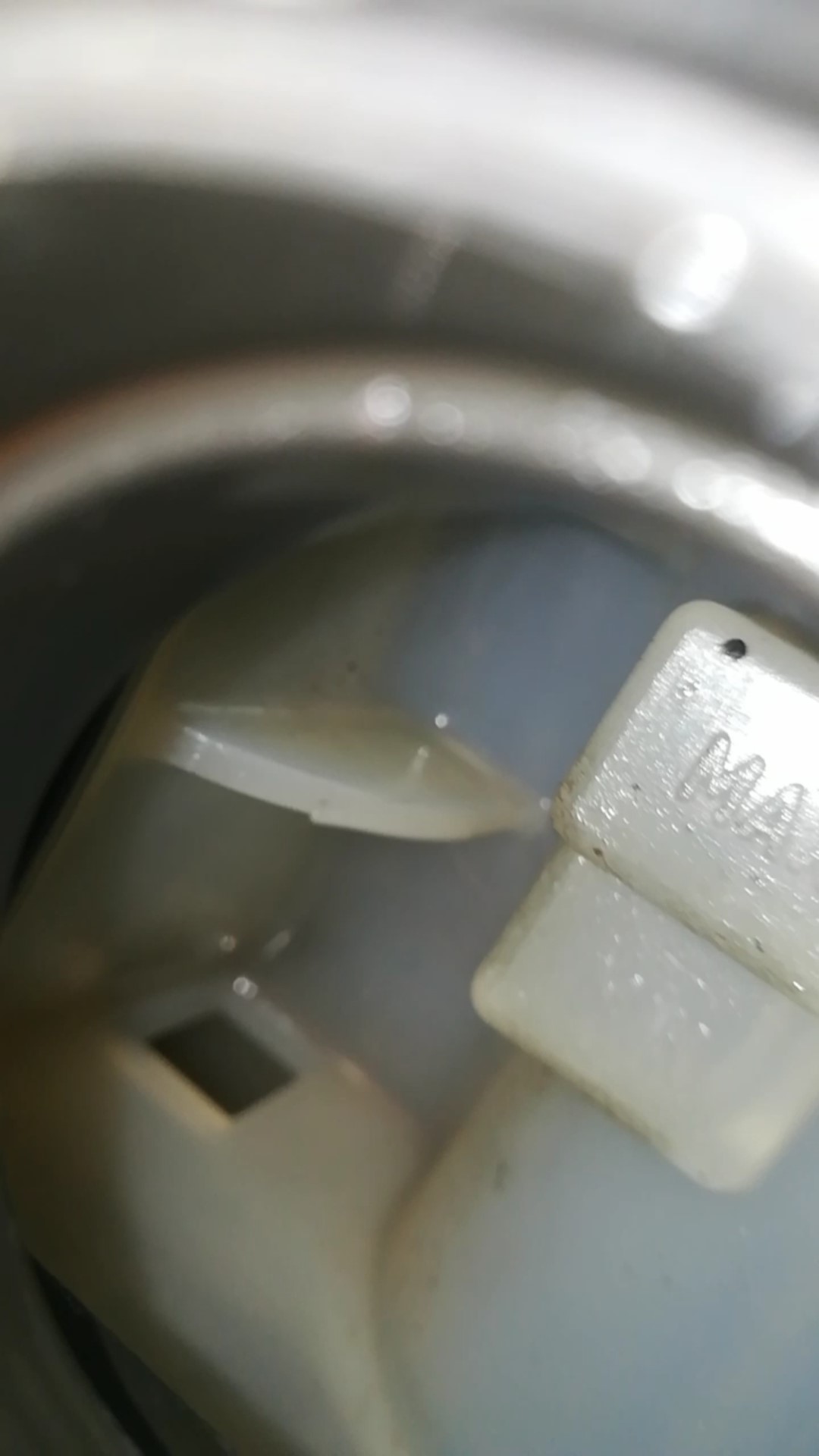

Lo del anticongelante solucionado, al desmontar el depósito para mirar el aire acondicionado perdió algo y parece ser que una burbuja de aire hizo que el nivel no lo repusieran correctamente.
