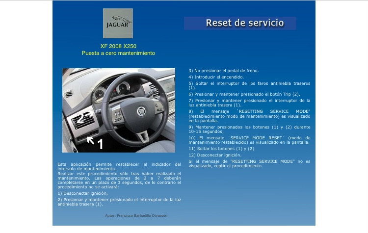

Hola buenas tardes,
Le acabo de hacer el mantenimiento a mi Jaguar(JAGUAR XF 2.7D AÑO 2008) y no consigo resetear e incluso lo he llevado a un taller de un conocido y con tres ordenadores tampoco, hemos probado manualmente y nada...
Alguien que me de una idea gracias ante todo y un saludo Foro.

Comprueba que haces bien todo el proceso con los tiempos. Mucha suerte.
