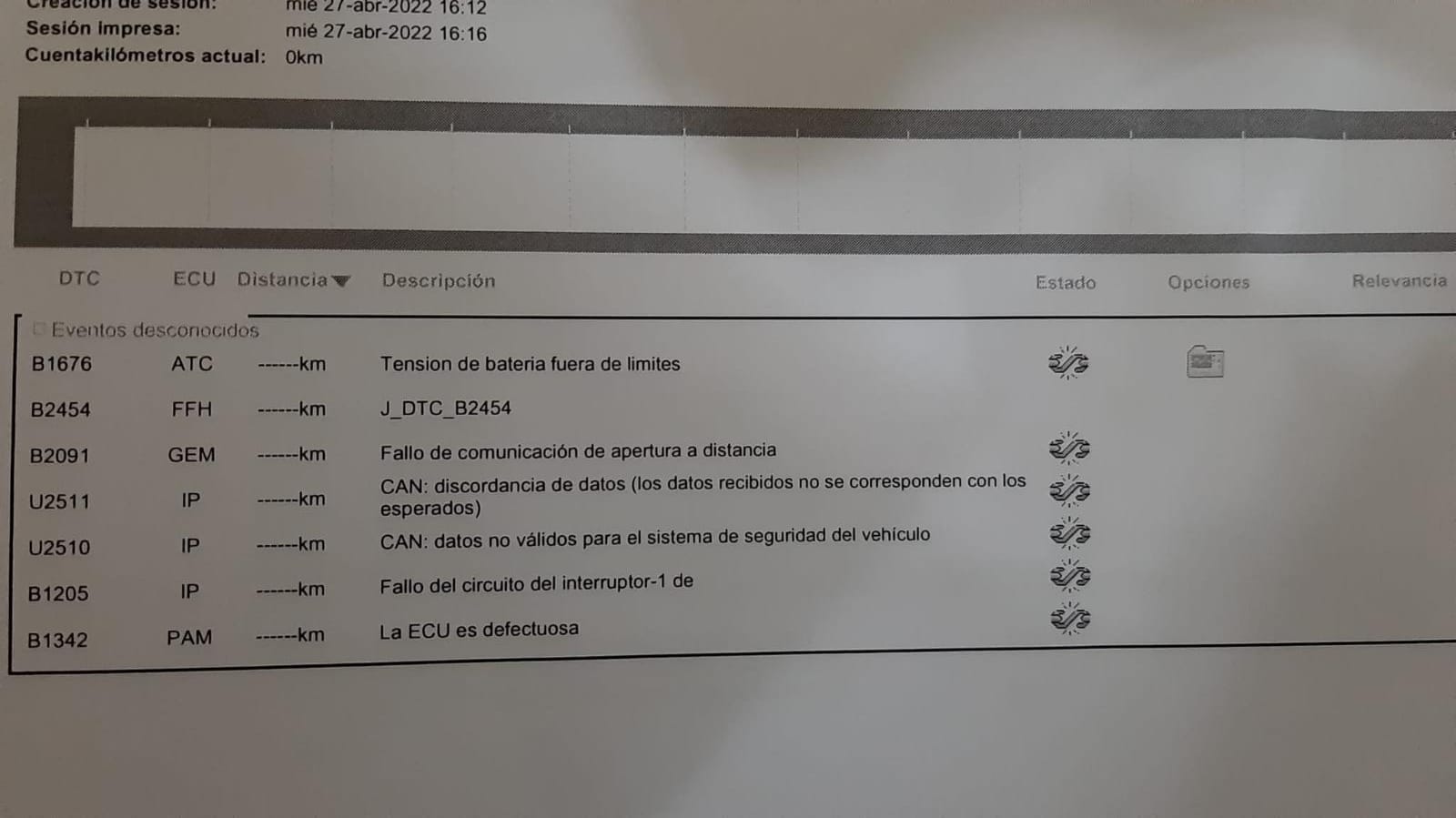

-adjunto comprobante de diagnosis.
-auxilio..

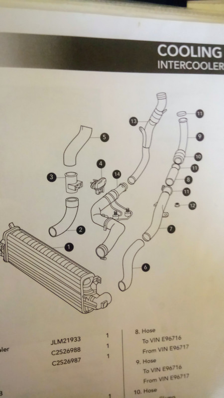

Ese motor si no sube de revoluciones, es porque o el turbo funciona mal, o puede estar rajado el conducto que conecta la salida con el colector de admisión. Alguien ha descrito algo así en esta misma sección.
Ya que estaban, podían haber medido en tiempo real los valores que devuelven ciertos sensores en el ECU PWM (Powertrain Control Unit) que controla y regula el motor y la inyección, por ejemplo ver que valores devuelve el sensor que mide presión absoluta en el colector de admisión. El problema es que además de saber conectar la sonda SDD al vehículo hay que saber manejarla y saber que se está buscando (quien no sabe lo que busca, no entiende lo que encuentra).
Sugiero busques los diferentes DTC y leas las causas:
https://es.cardigital.net/b1342_ford
https://es.cardigital.net/b1205
Buscas en Google: "DTC: B1342", etc.

adjunto foto para identificar ese ..
conducto que conecta la salida con el colector de admisión... por que me hago un lio.
hay algo que me pierda que no salga en la foto?
