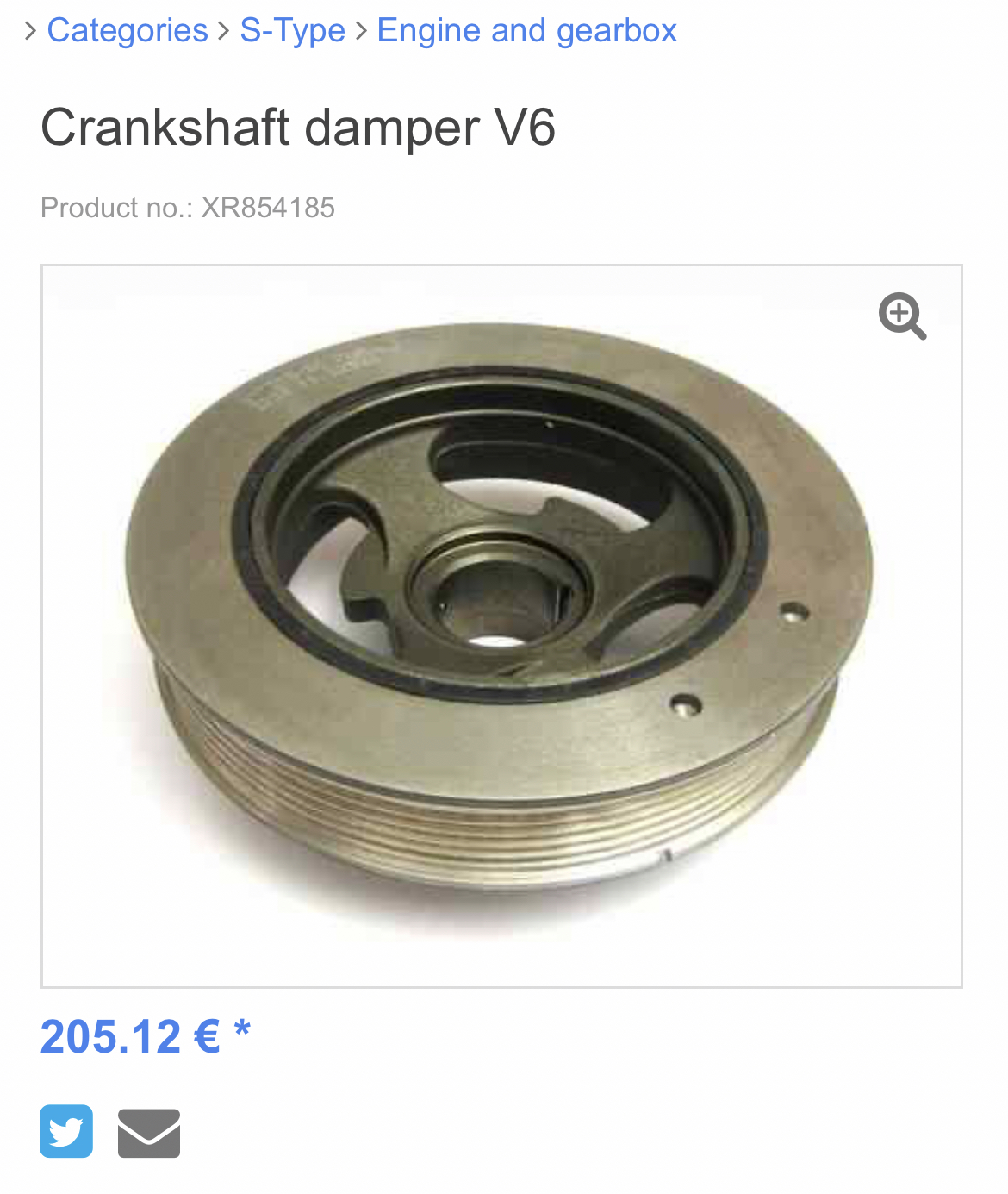

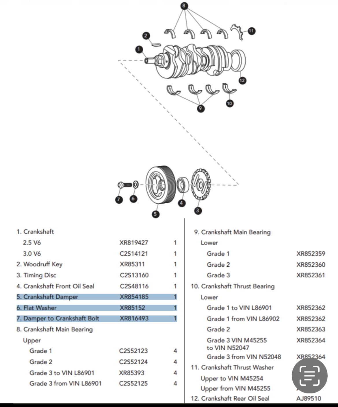

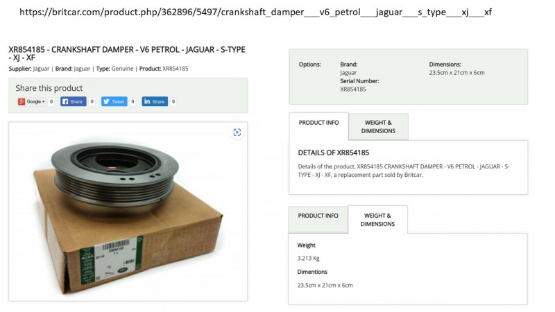

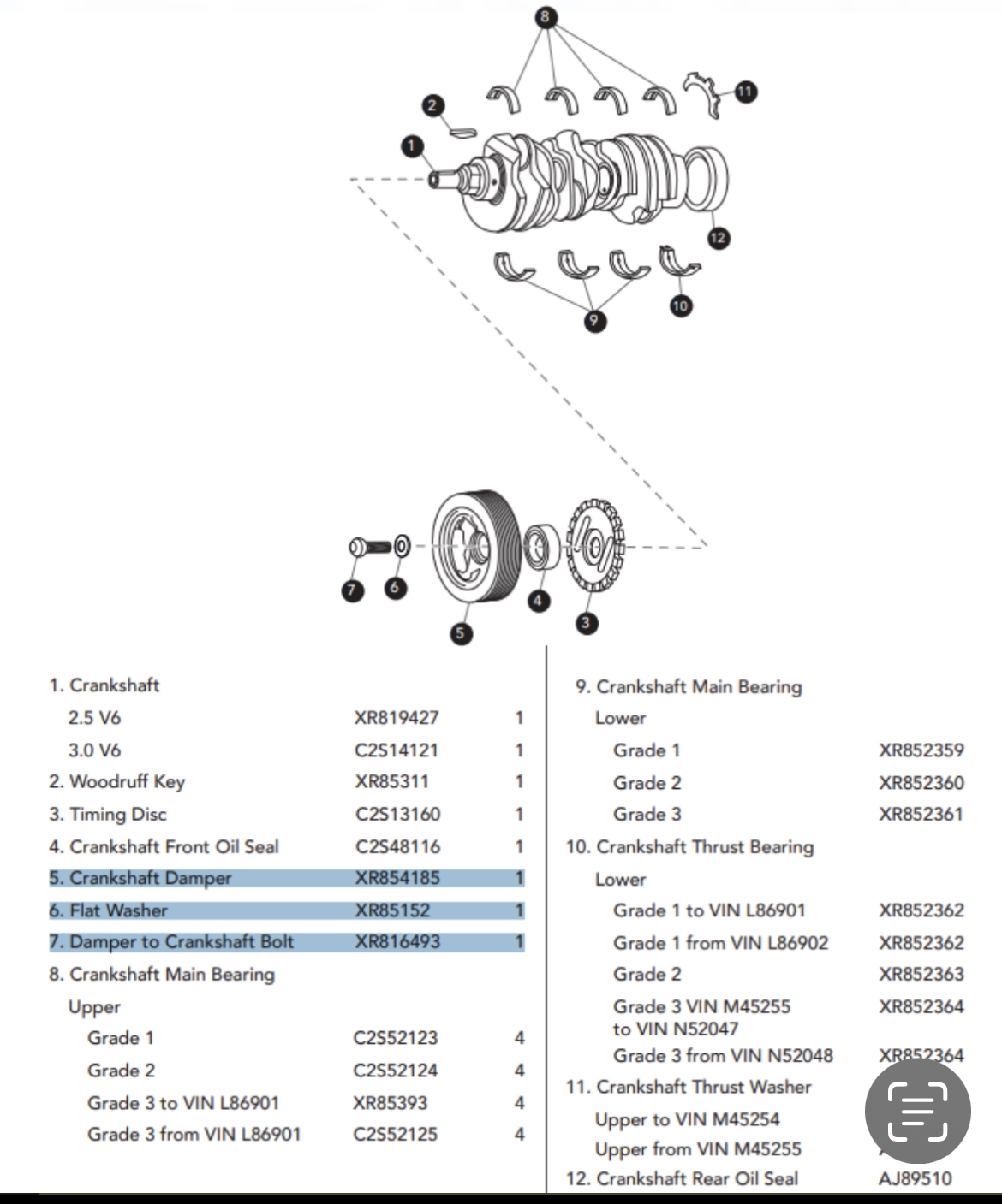

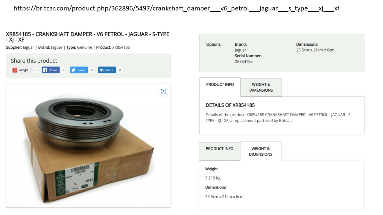

Por si sirve de ayuda adjunto fotos con referencias y datos que creo pueden ser de interés para otros que en el futuro tengan el mismo problema.
