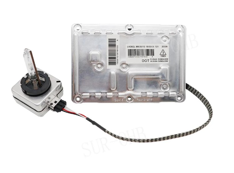

lo primero ver el fusible y tambien si tus xenon tienen balastro, que es como una cajita de aluminio, a donde van los cables, ver si a la entrada de la misma hay tension, esto es muy basico con un polimetro y lo deberia haber hecho el del taller.
... para ir descartando, ya que si la otra luz si funciona, debe de ser algo muy sencillo,
.. primero mira fusible, y luego si llega tension a la entrada del balastro y despues el rele... no puede ser mucho mas...
