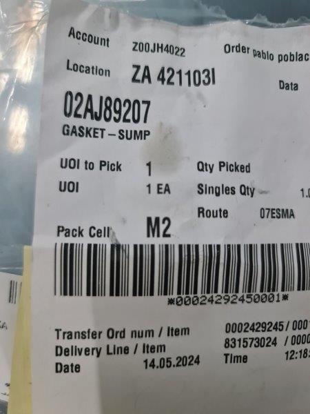

Ya despues de 150.000km, me dio la impresion (en mi paranoia :lol: ) de que sonaban las cadenas (tensores y patines), en mi XJ 350 v8.
Ante la duda lo lleve a lo que revisasen en talleres GrupoMotosport,
https://especialistas.grupomotorsport.n ... ializados/
en donde lo revisaron a conciencia, es decir lo tuvieron cuatro dias, arrancandolo en frio tanto en plano como en pendiente, le metieron la maquina, etc, etc, resultado d ela diagnosis todo ok.
Pero como soy un Loco :rolleyes: y ya tocaba cambio de aceite, he comprado junta de carter, para desmontar el carter y ver si habia residuos de patines, lodos , o cualquier otro elemento, lo cual te da una percepcion del estado del motor.
.. y como era de esperar, despues de 20 años, 150.000km , cambios de aceite cada 10.000km o anuales y calentar el motor estatica y dinamicamente,... estaba para comer Sopassssss Yuppy...
