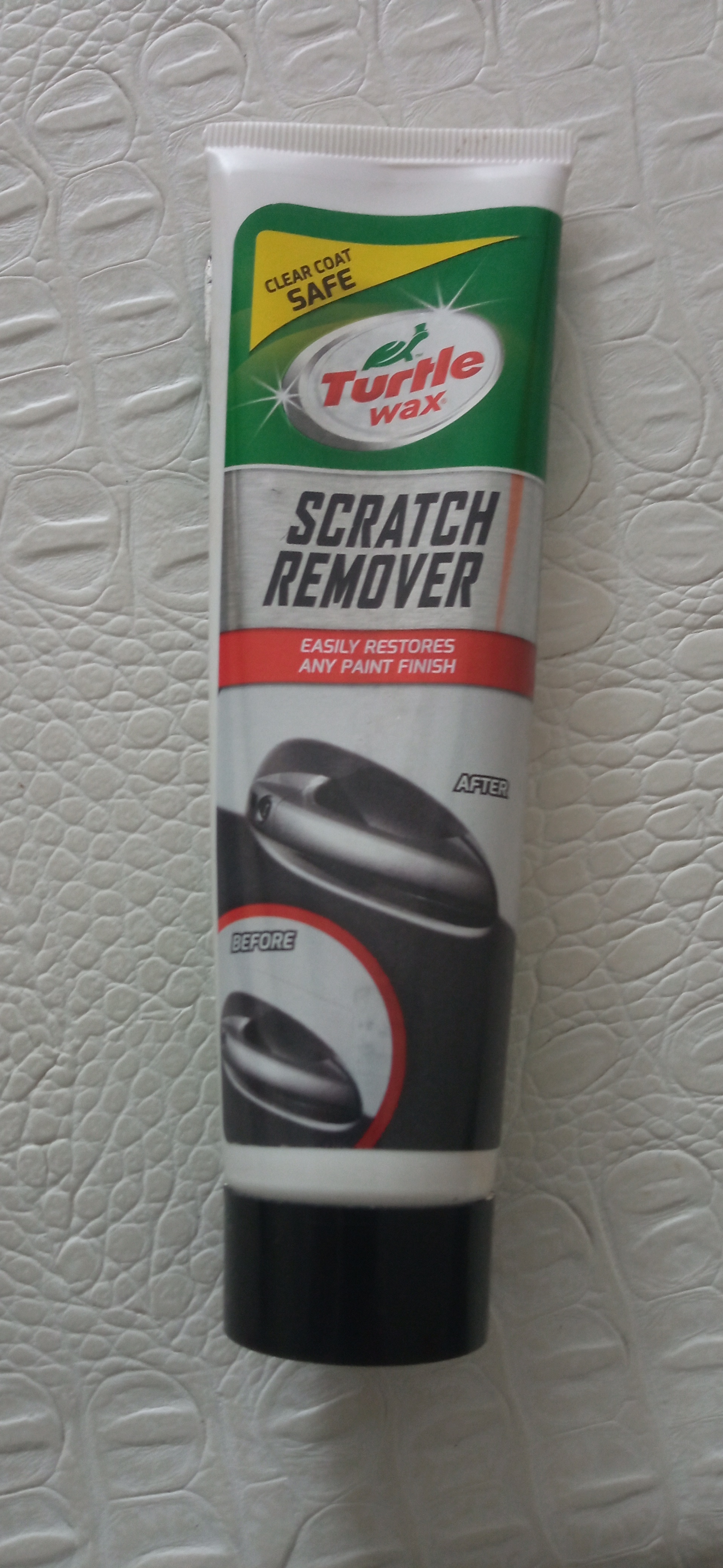

Como a mí también me hicieron algo parecido, decidí usar la crema Scratch Remover ( eliminador de arañazos ) de la marca Turtle.
Es fácil de usar y el resultado te deja bastante satisfecho.
También compré un bote pequeño de pintura y después de aplicarle la crema, le pinté con un pincel de un solo pelo que te viene con el bote.
No queda como nuevo, pero cuando miras la zona afectada las sensaciones son otras.

Hola de nuevo Bielas,
El uso de esta pasta consiste en aplicar sobre la zona rayada, y una vez seca frotar en círculos alrededor de la zona afectada. Obviamente que con esta técnica el desgaste de la pintura en dicha zona se verá afectada con una merma del brillo. Por eso es conveniente el terminar el trabajo con una pincelada de pintura. Nunca va a quedar igual que si lo llevas al carrocero, pero el resultado final es mejor que dejarlo con los arañazos.
De todas maneras, ya que la inversión no es muy elevada; intenta hacerlo en una zona pequeña y dependiendo del resultado decides si continuas o no.
