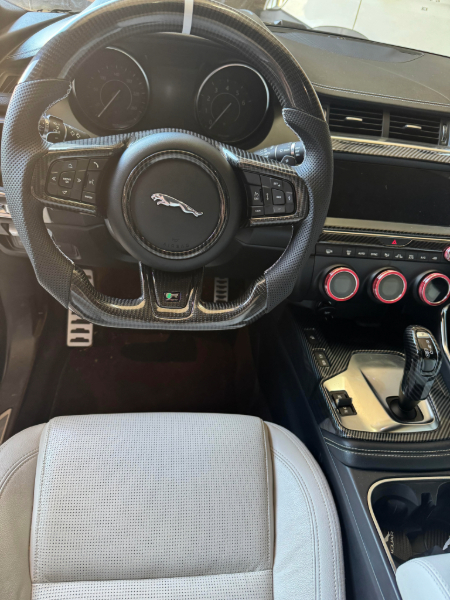

Quería subir foto del volante, pero no consigo hacerlo,seguiré intentándolo
Adobe Express - file.jpg (292.24 KiB) Visto 20174 veces

Bonito volante
