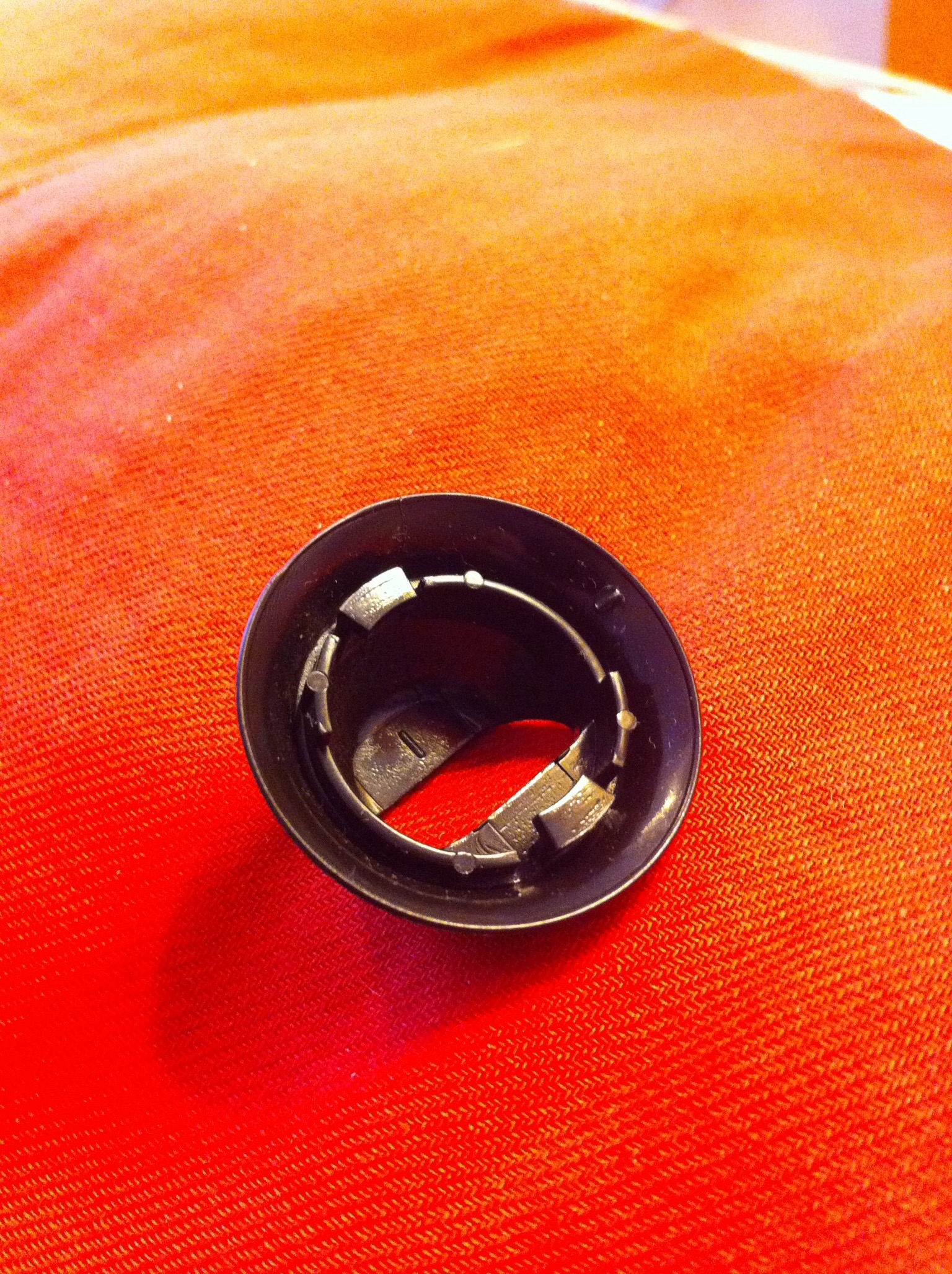

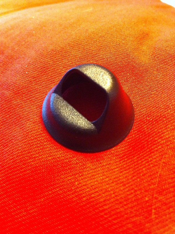

Lo encontré!
Jorge XJ40
Mensajes: 1133
Registrado: 30 Dic 2006 22:03
Re: Sovereign 4.0 1991 se ahoga al acelerar
Y están las patillas enteras, es nueva:
