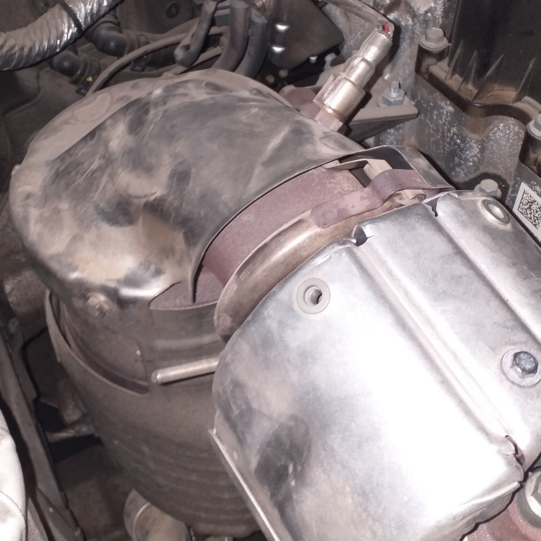

Me ha vuelto el ruido, he abierto el capó para ver si localizaba el ruido y parece venir de ahi...
¿Eso es el filtro de partículas?
Si el problema fuesen los contrarotores el ruido se oiría por la parte delantera, ¿ cierto ?

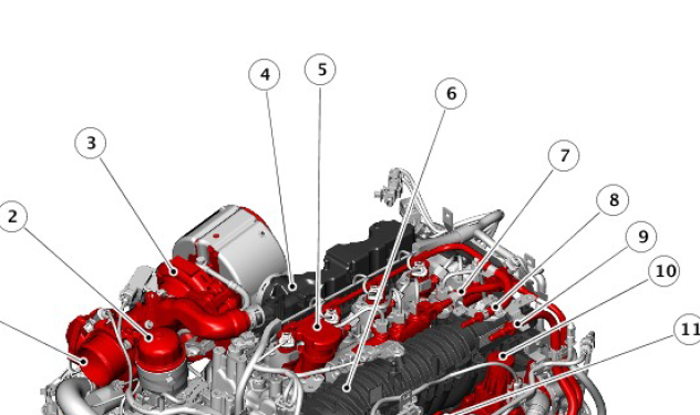

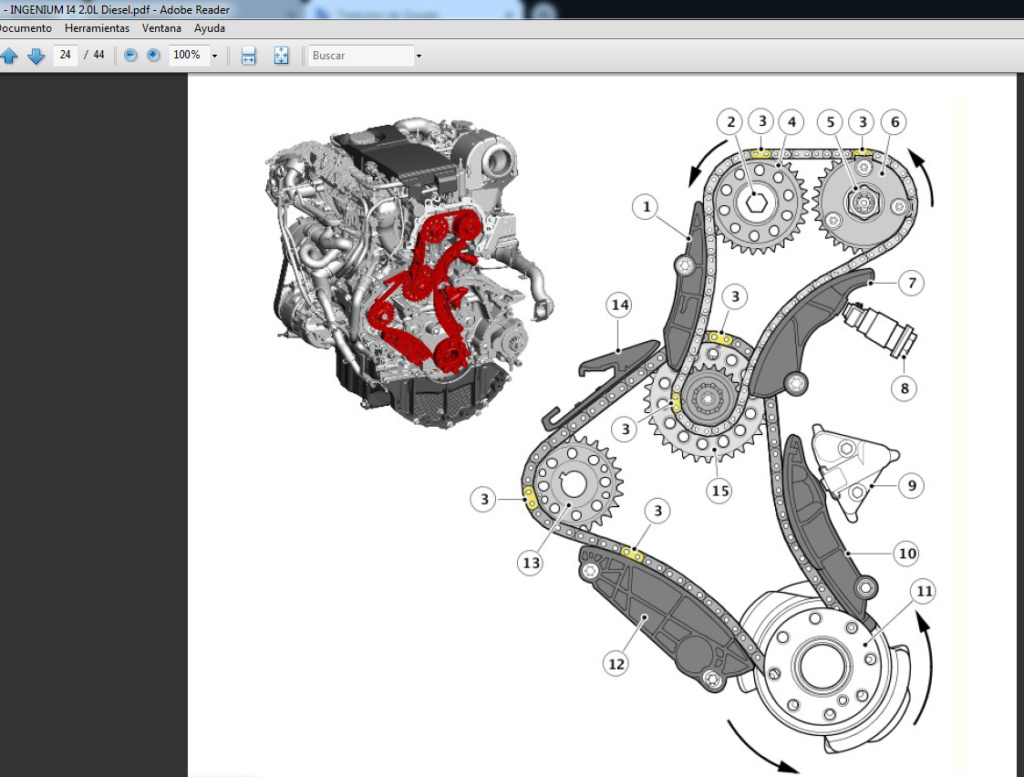

Hola PEPSIMAX,
No quisiera equivocarme, pero por lo que se ve en tu foto puedes comparar con lo que te envío y así asegurarte.
La pieza a la que haces referencia, creo que son los Nº 3 y 9 de ambas fotos llamada Turbo Compresor Variable, la Nº 10 de la foto J1 es la Válvula EGR de baja presión.
download/file.php?mode=view&id=6451
download/file.php?mode=view&id=6453
- J2.PNG (234.55 KiB) Visto 72374 veces
- J1.PNG (265.48 KiB) Visto 72374 veces

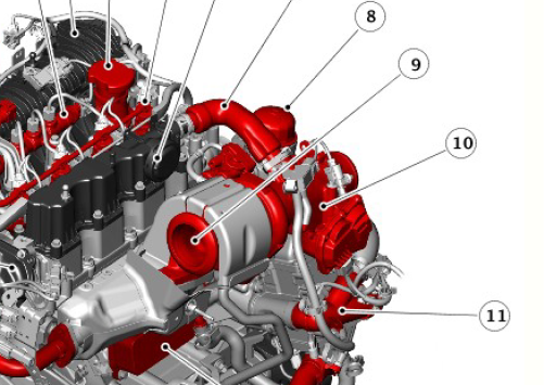

Ahora he buscado info y veo que la cadena de distribución está en la parte trasera. Mi Jag es del 2015, de los primeros, por lo que creo que es muy probable que sea la dichosa cadena... en www.foroevoque.es hay bastantes usuarios que relatan sus problemas con el sonido a tractor y al final todos acabaron cambiando cadena. Estoy fuera de garantia... llamaré al concesionario a llorar un poco argumentando que es un problema de fabricación y que en periodo de garantía ya informé de los ruidos.
Re: Sonido motor como tractor
Hola PEPSIMAX,
Pues sí, en esta imagen se ve más claro. Por comentarios de foreros parece que es el mal endémico de los primeros motores (Año 2015).
A ver si tienes suerte con el concesionario y llegáis a un acuerdo.
