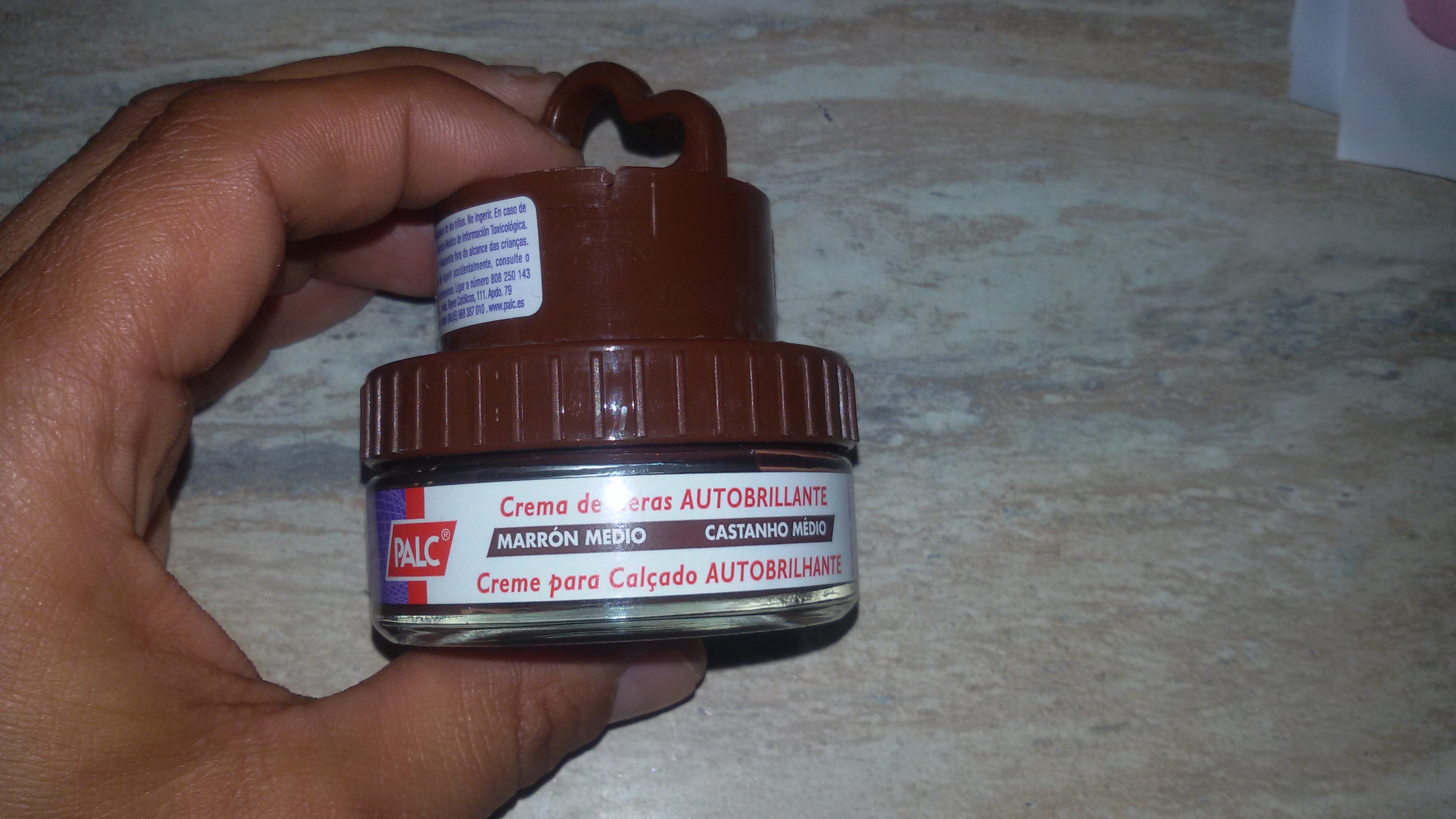

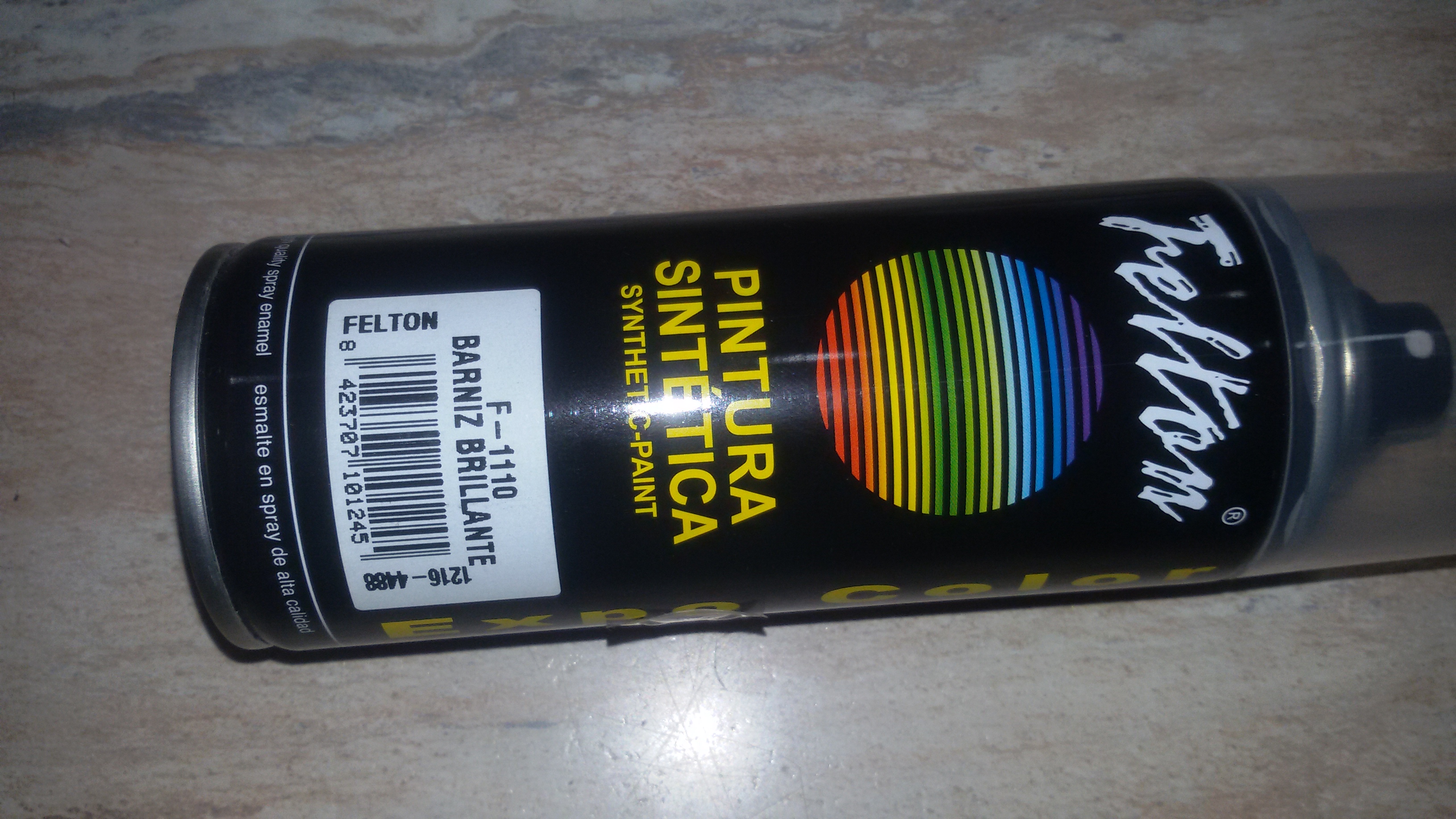

Buenas nene..
Me valdrían estos productos ?
El tinte es tinte para A patos de cuero y la laca es brillante pero no se si es para vinilos. ..
Re: reparar desgaste del cuero del volante
Hola, no, esta no , es crema-cera para dar brillo, tendrias que comprar tinte,yo lo compre por internet a www.curtidoscabezas.com de Cadiz, tienen una gran carta de colores a elegir,( a tener en cuenta que el color que elijas siempre subira un poco el tono cuando lo apliques, por lo que recomiendo comprar uno un poco mas claro del deseado,) y el barniz es Auto -spray barniz bi-capa acrilico transparente,de la casa FM, www.sprayfm.com,una vez tengas estos dos productos solo tienes que desengrasar primero un poco la zona a tintar,proteger las zonas que no deseas tintar y los plasticos de los controles del volante, con cinta de carrocero, aplicar el tinte tantas veces como sea necesario para que quede uniforme, una vez bien seco (se puede acelerar con un secador de pelo ) aplica el barniz, pero tanto el tinte como el barniz aplicalo con una esponja o espuma de agujero pequeño a toques.Yo aconsejo sacar la cinta de proteccion antes de que se seque el barniz del todo, como este barniz seca bastante rapido se puede dar dos capas.
