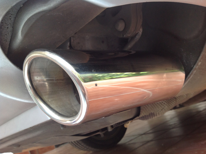

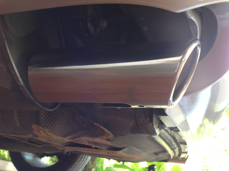

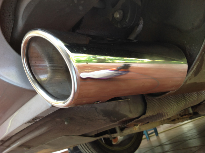

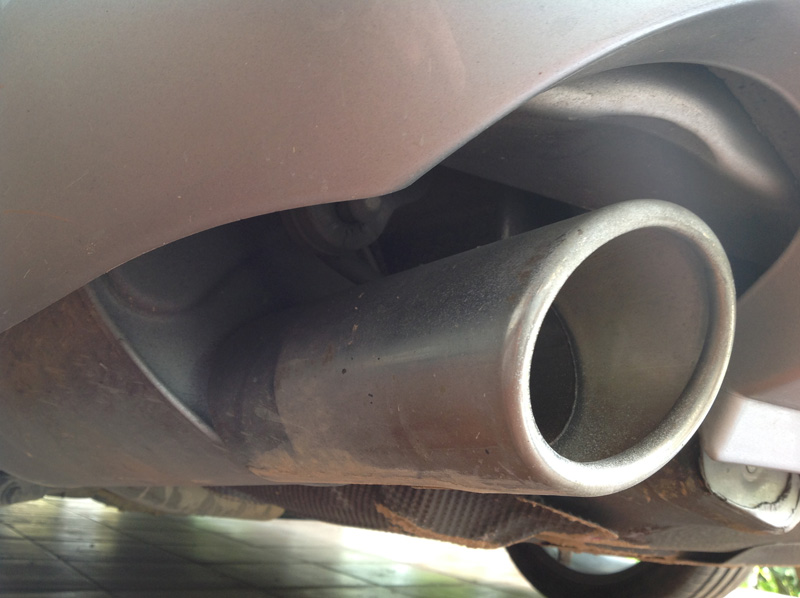

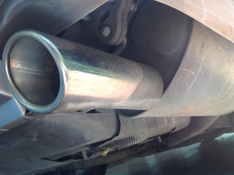

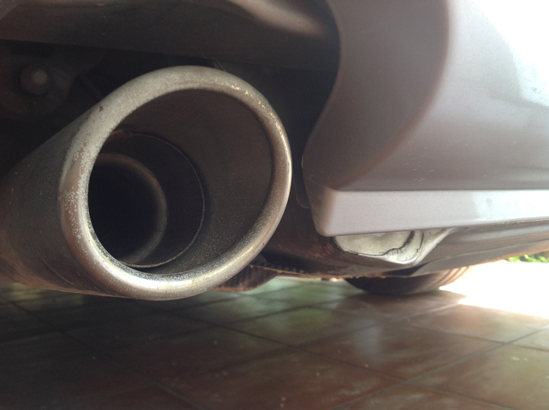

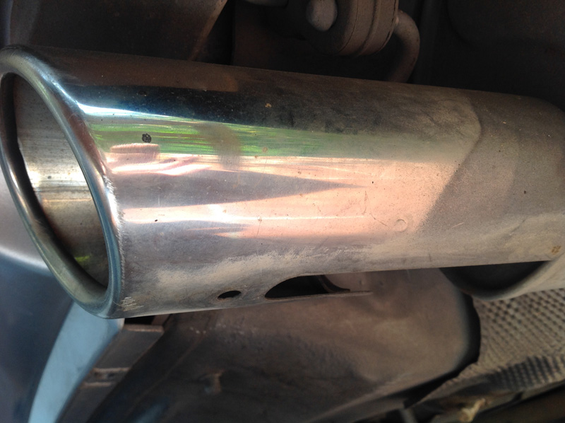

el trabajo lo realicé a mano. Me queda un repaso fino para ganar lustre pero la mejora es notable.

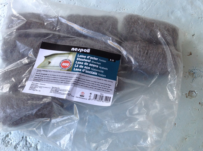

El milagro ... la lana de acero del tipo 000, la más suave (Leroy Merlin) y un pulimento de metales.
Para las llantas, la lana de acero resultó fantástica... especialmente con las caras interiores. Para las caras exteriores también, pero hay que andarse con más cuidado. Y siempre con pulimento, nunca en seco.
Os dejo unas fotos.

pero que guapo lo estas dejando, biennnnn :supz:

Se han quedado de 10, pero lo mejor que puedes hacer ahora es darle algún sellante para proteger, ya que al darle con la lana de aluminio has dejado "los poros abiertos" y se te puede deteriorar mas rápido otra vez...
Ignatius
Mensajes: 119
Registrado: 11 Dic 2012 23:19
Ubicación: Granada
Re: pulido colas de escape
Conoces algún producto en particular? ... Supongo que las colas alcanzarán una temperatura elevada y ello condicionará la elección del sellante, o no?
