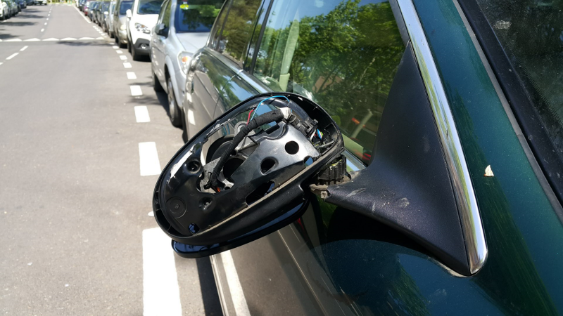

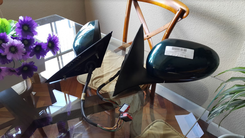

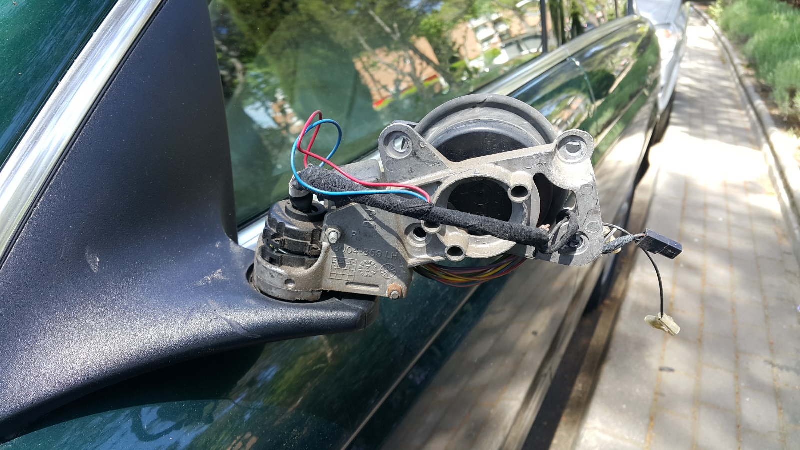

Saludos a todos, este es mi primer post que publico, tras buscar y buscar y no encontrar nada parecido y espero que el último en esta circustancia, hace una semana, iba a lavar el coche y al llegar al coche me encuentro con una sorpresa, unos impresentables, decidieron destrozar mi coche, le arrancaron los retrovisores, pincharon las ruedas delanteras, forzaron el símbolo del coche (pero como es antirrobo no pudieron llevarse al gatito), y me hundieron el techo 15cms, es una rabia no descubrir quien fue, pero bueno, el caso, tuve que buscar en un desguace los retrovisores del mío, la broma, 100€ solo los retrovisores y para mala suerte, no son del mismo color, son un poco más azulados que mi modelo, aunque por suerte, encontré los plásticos de los retrovisores calle abajo, por lo que me surgen 2 incógnitas y a ver si entre todos, podemos resolverlas.
  • ¿cómo puedo instalar los retrovisores sin tener que acudir a un taller? tengo un amigo que "trabaja" en un taller y puede desmontar la puerta, pero viendo las piezas no parece que sea necesario, o al menos, no hay que desmontar por completo el panel
  • ¿y cómo podría cambiar el plástico del color, porque como es un tono distinto, pues a simple vista no se nota, pero claro, es mi coche no soporto la idea de ver piezas de distinto color, como mucho que fuese negro, o del mismo color, y claro para cambiar el plástico, no sé como hacerlo, no quiero forzarlos no vaya a ser que los destroce sin querer, y la única manera que se me ocurre es rompiendo el plástico del color poco a poco y quitar a cachos ese plástico y colocar los originales

Es relativamente sencillo sustituirlos, no hace falta quitar las puertas. Si hace falta quitar los paneles. Yo lo he hecho hace unas 2 semanas para sustituir el derecho de mi S-Type que aparcando, le había dado un pellizco.
Hay que quitar los paneles de las puertas, para lo cual hay que soltar 8 tacos de plástico. Para soltar los tacos de plástico hay que hacer 3 cosas:
1.- Comprar un kit de unos 20 Euros de herramientas de plástico para quitar los paneles de las puertas. Sin tener esas herramientas te desaconsejo que lo hagas
2.- Comprar en Jaguar algunos tacos, porque están resecos y suele cascar alguno.
3.- Tienes que tener un destornillador con cabeza imantada para que no se caigan las tuercas dentro de la puerta
Para hacerlo bien, échale un vistazo a los siguientes vídeos:
https://www.youtube.com/watch?v=PIl_Fsy7BUk
https://www.youtube.com/watch?v=qp2J_gjcejU
La carcasa de los espejos (lo que está pintado), eso se quita tirando desde arriba hacia atrás.
El espejo (el cristal) se saca tirando desde la punta más externa en sentido perpendicular a la puerta y luego girando hacia las puertas de atrás. Fíjate en el vídeo
Ten a mano un tubo de vaselina para encajar la goma pasa-cables en su sitio.
Antes de volver a montar el panel unta con vaselina los tacos de plástico para que patinen bien al entrar.
El manual de taller lo puedes descargar de aquí: http://jagrepair.com/images/AutoRepairP ... rkshop.pdf
PD: Si eres tan amable pasa por la sección de presentaciones. Gracias
Edito y ctualizo: Viendo la última foto que has puesto, parece que los espejos que tenías eran electrocromáticos (conexión cable blanco) y los que has comprado yo creo que no los son. Si estabas acostumbrado, tendrás que ser cosnciente que si te meten las largas por detrás, éstos no evitan deslumbrarte.
