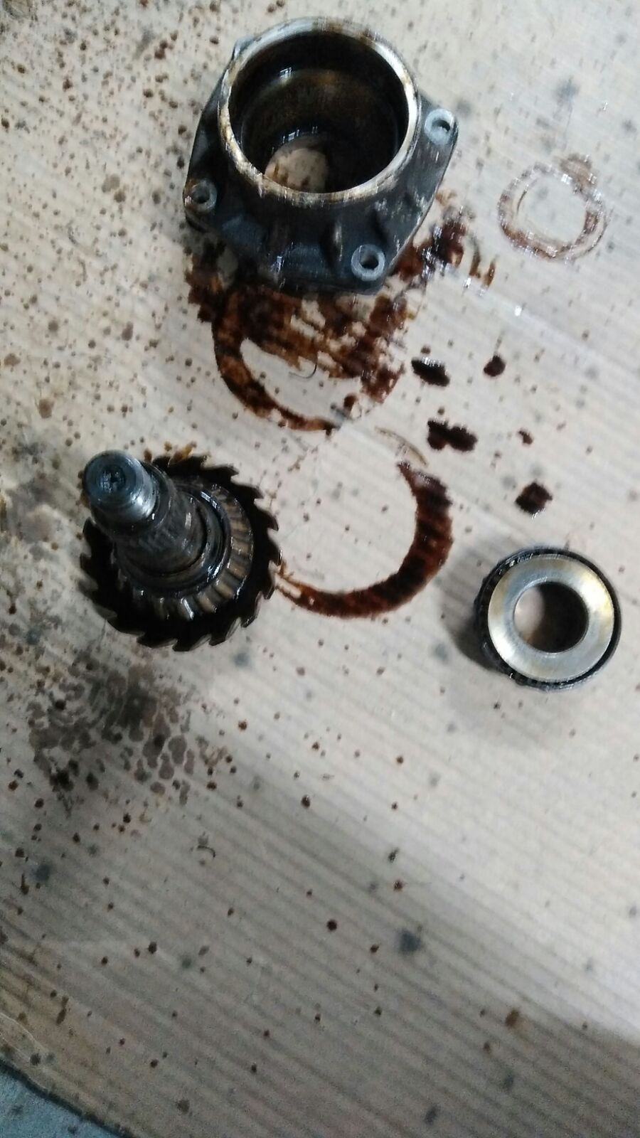

Este es el conjunto que está mal. La solución pasa por sustituir los dos rodamientos que se ven en la foto.
Parece que en Jaguar no tienen el despiece. ¿conocéis alguna empresa especializada en rodamientos en Madrid donde pudieran tenerlos ?Re: Holgura en la unión de la caja de transferencia con el eje hacia las ruedas traseras
Ese es el del eje. Lo más sencillo será comprar la caja entera de segunda mano. Si el piñón esta bien, teniendo la medida yo intentaría comprar los rodamientos.

Tengo localizada una caja en ebay por 200€ con transporte incluido desde uk. El piñón está bien, en principio la idea era intentar cambiar los rodamientos ¿tu crees que es mejor cambiar la caja entera?jvsmjag escribió: 25 Oct 2017 08:42 Ese es el del eje. Lo más sencillo será comprar la caja entera de segunda mano. Si el piñón esta bien, teniendo la medida yo intentaría comprar los rodamientos.

La verdad, no sé que decirte. Es posible que esa caja este "nueva" pero también puede ser que este a punto de romper... Hay mucha diferencia en el precio? Valora esa parte. Lo de los rodamientos es un mundo, puedes encontrarlos de todos los precios. Pero si los pones, pon los buenos, que "aguanten" otros 300mil.

Al final hemos podido localizar todas las piezas. Los dos rodamientos los ha encontrado mi mecánico en su tienda habitual de repuestos. Además, también hacen falta un retén y una tórica que los tenían en Jaguar disponibles. El precio de los dos rodamientos mas el retén mas la tórica ronda los 200€, mas o menos lo mismo que la caja usada, como el precio es muy similar prefiero poner piezas nuevas, antes que una caja usada. En principio la reparación se podrá hacer sin mayores problemas.

Bueno, pues el coche ya está reparado. Con la sustitución de dos rodamientos, un retén, una tórica y la correspondiente valvulina se ha solucionado el problema. Ahora el coche va mas fino y silenciosos, y hasta parece que tiene mas potencia.
También he cambiado el liquido del diferencial.
