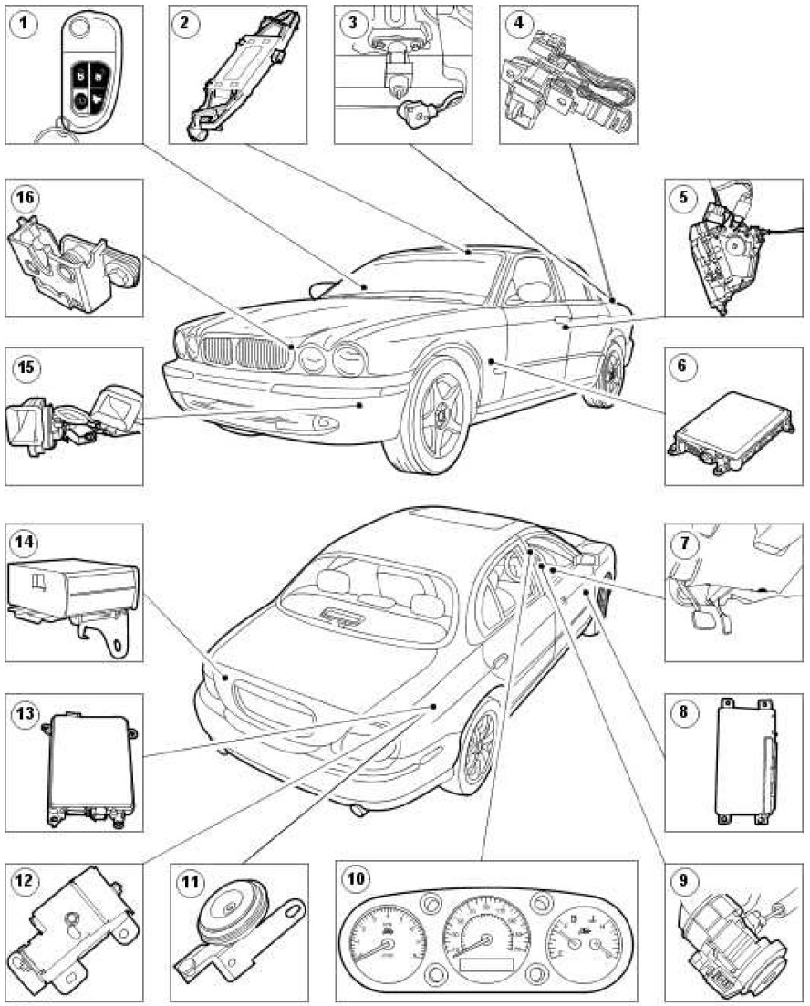

2. Componentes del sistema de seguridad activo
Hasta aquí hemos visto el funcionamiento del sistema antirrobo activo, ahora vamos a ver los componentes que lo conforman:
1. Llave de apertura de puertas y arranque con transmisor de 4 botones
2. Sensor ultrasónico
3. Interruptor del maletero
4. Sensor de llave de la cerradura del maletero
5. Cerradura de las puertas
6. Módulo electrónico delantero (FEM)
7. Conector DLC de diagnosis (donde se conecta la sonda SDD)
8. Módulo de la puerta del conductor (DDM)
9. Transceptor (antena) que lee el RFID de la llave en el interruptor de arranque
10. Módulo de control de instrumentos (ICM)
11. Bocina específica de alarma (esta no suele estar instalada)
12. Batería adicional específica para la alarma (esta no suele estar instalada)
13. Módulo electrónico trasero (REM)
14. Sensor de inclinación (por si lo roban con una grúa)
15. Bocina del vehículo
16. Sensor de la cerradura del capo del motor
3. Posibles causas
3. Posibles causas
