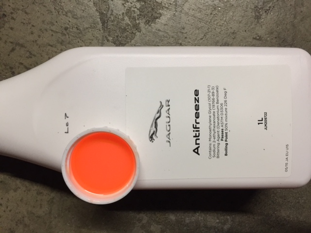

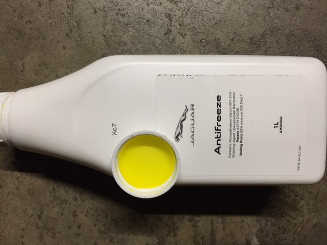

Tengo un S Type V6 3.0 executive gasolina del año 2001 y también un XK8 coupe V8 4.2.
Según las indicaciones del fabricante ambos motores requieren liquido refrigerante diferente, adjunto fotos con referencias y color del liquido.
Tal como se ve en la fotografía la diferencia es que el liquido naranja utilizado en el S Type tiene "Sodium 2etylhexanoate (19766-89-3)" que el liquido amarillo del XK8 no incorpora.
¿alguien sabe las diferencias practicas entre estos dos tipos de anticongelantes?
¿para que sirve el "Sodium 2etylhexanoate (19766-89-3)"
¿Cómo de importante es no cambiar un liquido por otro o mezclarlos?
La verdad es que en el Xk 8 es una locura pues en el tapón del deposito de relleno indica:
Use only long life enginecoolant ref. WSS-M97B44-D coloured orange, pero si hablas con los talleres de Jaguar C de Salamanca y facilitándoles el Nº de chasis te indican que utilices el JLM204042 que es el amarillo de la foto adjunta.

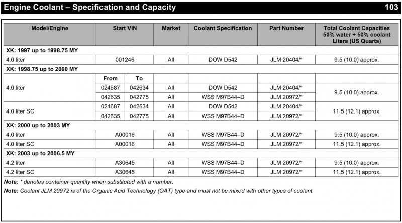

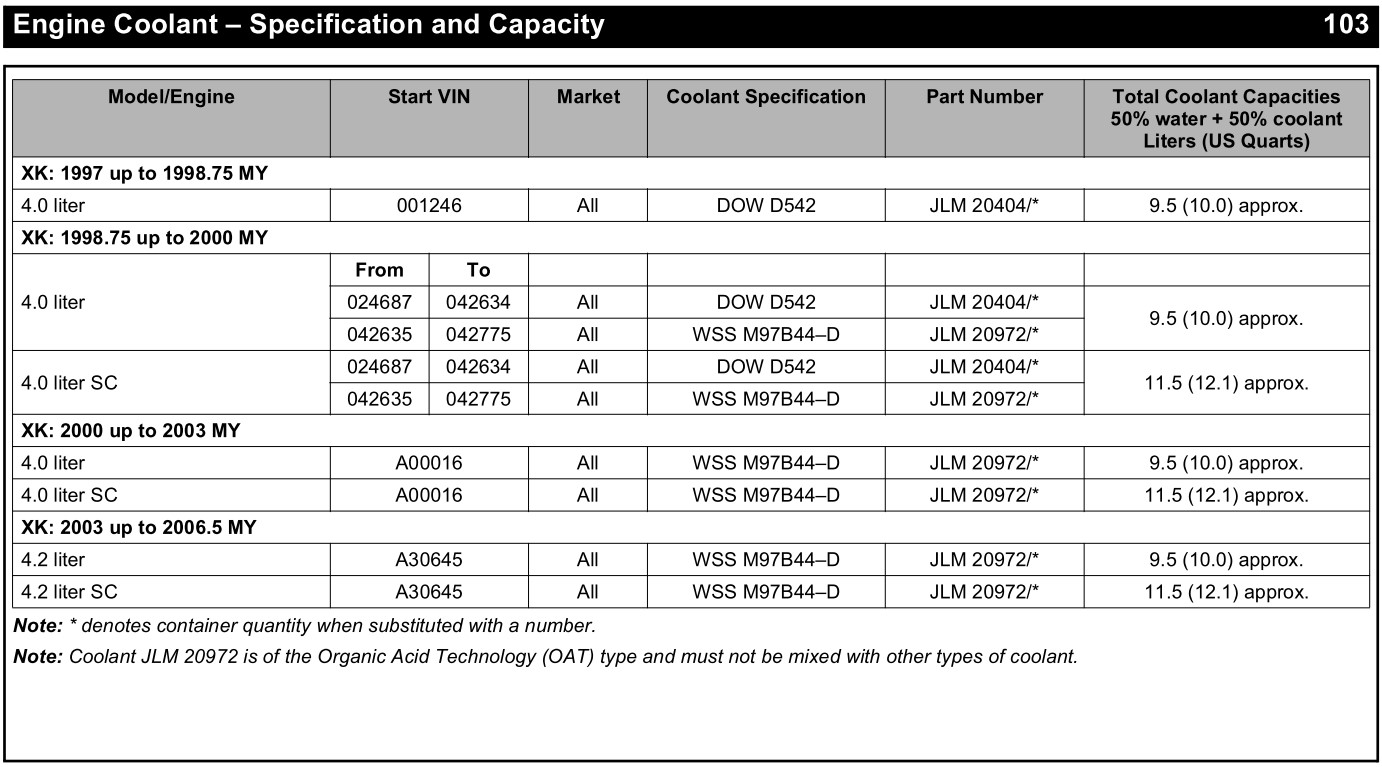

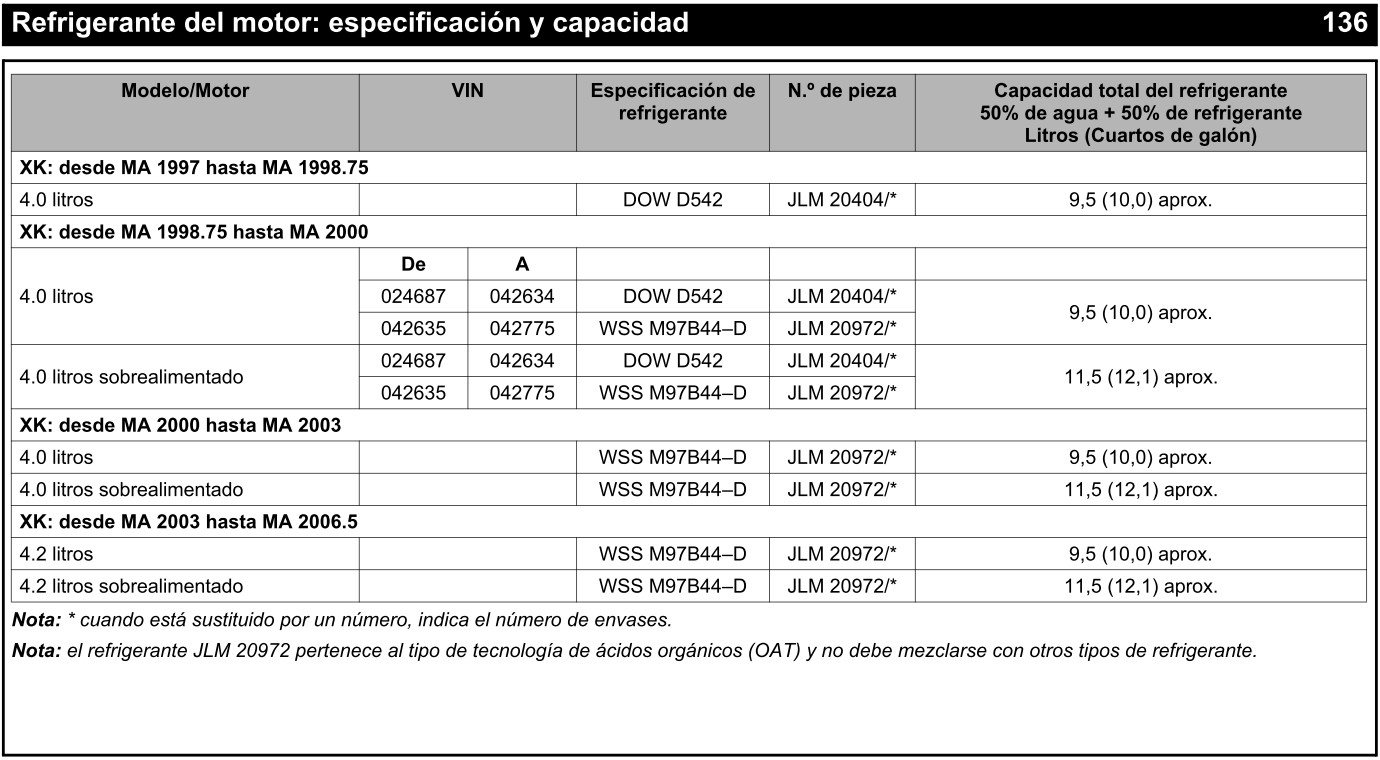

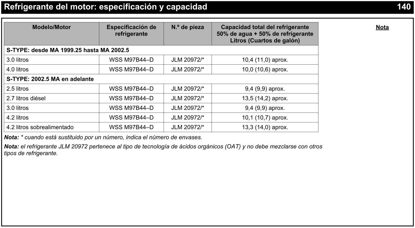

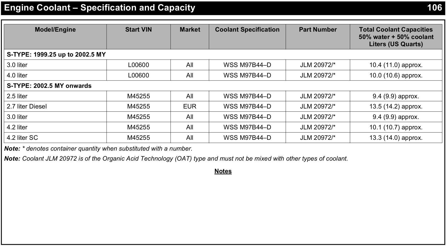

Adjunto las 2 hojas del manual de Especificaciones técnicas de vehículos Jaguar 2009 (está en idioma inglés): Adjunto las 2 hojas del manual de Especificaciones técnicas de vehículos Jaguar 2012 (está en idioma español):
En el manual de especificaciones técnicas de vehículos Jaguar de 2012, se modificaron ciertas especificaciones respecto del manual de 2009, sin embargo, en tus 2 automóviles (S-Type y XK) en ambos manuales es la misma, por tanto, ambos vehículos deberían tener refrigerante compatible con la especificación WSS M97B44–D de FORD, que es orgánico al 50%.
A la vista de las especificaciones técnicas del manual, tanto para el S-Type hasta 2002.5 (segundo cuatrimestre de 2002), como para el XK a partir de 2003 es WSS M97B44-D, por tanto, es el mismo para ambos. Como no estás seguro de lo que tienen ambos actualmente, lo mejor es lavar el circuito de refrigeración con agua, después sacar el agua con aire y rellenar con anticongelante orgánico ambos vehículos.

Respecto al Stype es de la época Ford y todo encaja con el refrigerante naranja que utilizo.
Perdón, olvidé decir que mi XK es del 97 y efectivamente el líquido que me han dado en la Jaguar tiene la misma referencia que me dais y que viene en la ficha técnica ref. JLM 20404 que viene en botes de 1L y es amarillo.
Todo esto a pesar de que en el tapón del bote de relleno indican que el líquido debiera ser naranja y figura una referencia distinta ¿alguien habrá cambiado el tapón? Pondré una etiqueta DIMO con lo correcto, de lo contrario cuando vas a esos talleres que por “cortesía” te miran los niveles te pueden añadir algo inapropiado.

Aprovecho el hilo para preguntar acerca del anticongelante a usar en mi s type 2003. En amazon he visto el motul inugel optimal ultra, este en concreto:

El anticongelante "puro" de cualquier fabricante tiene siempre un pequeño contenido de agua (nada fraudulento; se trata de resultados relacionados con el proceso de fabricación) del 1 al 4 %.
Una medida fácil de recordar y de conseguir es diluir el "puro" al 50 % con agua (destilada o desmineralizada es preferible)
Con esa proporción se consigue protección anticongelante muy holgada para Europa, protección antióxido y protección anticorrosión.
Una marca nacional prestigiada ofrece buenos anticongelantes. Algunos de "importación" están fabricados en España.
