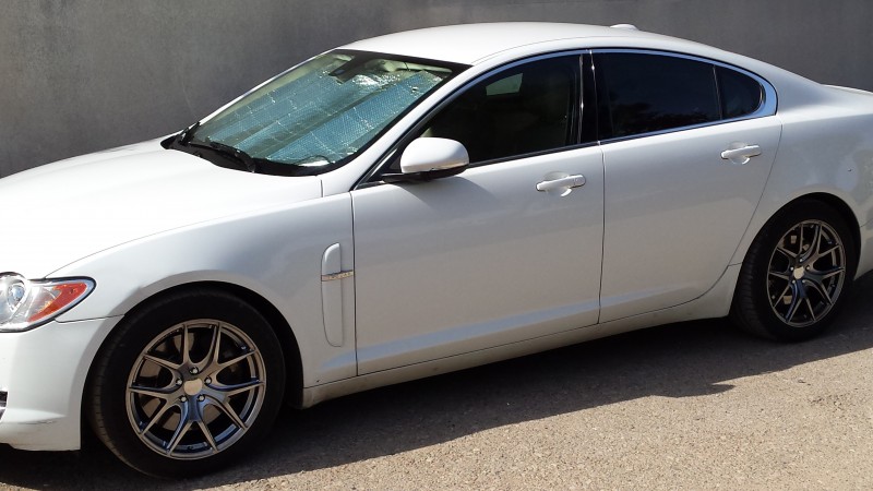

En mi XF del mismo color, tengo las mismas llantas que quieres comprar ya que el coche venían con ellas del Conce.
A mi me van muy bien y son bonitas en marcha, nada de vibraciones hasta velocidades altas, sin deformaciones, etc. También es verdad que intento evitar los baches, golpes, aceras, etc.
Un solo menos: por la forma complicada, aunque supongo que les aporta mas rigidez, cuesta tiempo limpiarlas bien a mano (cepillo, esponja, y limpiador de llantas) ya que necesito min. 10 minutos /llanta.

De nada Carlosbego, adjunto unas fotos... espero que te hagan decidir.

B) He elegido unas Flow Form ósea más ligeras. Las originales pesaban 11.7 kg las nuevas pesan 8.4 kg por tanto he disminuido el peso no amortiguado y el que gira en 3.3 kg.
Mi gato ya va equipado con una amortiguación Bc racing Br que le sentó de maravilla (ya lo expliqué en el foro que compré en BBSPORT) Ahora las llantas que le pongo redondean el excelente trabajo de la amortiguación.
Qué busqué.
A) Un incremento de la estabilidad en curva ya muy mejorada con los amortiguadores. El resultado ha sido perfecto el incremento de vías en conjunción con la amortiguación mejora no solo el paso por curva sino también la sensación de quietud en las plazas traseras. Todos sabéis que el gato de serie cuando va un poco rápido por curva suele haber protestas de los pasajeros traseros, especialmente si se va en D ya que entras con marchas largas a bajas revoluciones. Pues hasta este problema queda resuelto, y no hay ni el más mínima protesta a pesar de pasar por curvas cerraditas ágil por debajo de 1500 rpm. También en enlaces de curvas tanto cerradas como más abiertas con más rpm se nota una mejora adicional de la pisada.
B) Agilidad en la aceleración. Efectivamente el coche se nota como más ligero en cualquier aceleración a cualquier régimen, no es algo exagerado pero si es perceptible. Adicionalmente cuando sueltas el gas notas que desliza algo más que antes si cabe.
C) Una ligera mejora de la visión deportiva.
D) Sin buscarlo aparentemente estoy reduciendo el consumo entorno a 2/3 décimas aún no he hecho los desplazamientos largos controlados para dar una respuesta tajante pero estas son mis primeras impresiones de consumo.
En conclusión como lo inicié para gustos colores. Yo he buscado un equilibrio entre mejora del "look deportivo" última de las variables que consideraba y mejora de la eficacia en toda situación la utilización diaría, la dinámica y la deportiva, principal de mis variables.
Todo ello manteniendo (en curvas incrementando)
el elevado confort de conducción, para mi faceta ajustable en pero no renunciable. No hay que olvidar que cualquier incremento de tamaño de la altura de llanta con lleva Incrementos de peso no amortiguado, perdida de confort, mayor sensibilidad a los desperfectos de la carretera posibilidad de desajuste, posibilidad de ruptura o abolladura etc. también incremento del "Look deportivo" hasta un cierto limite en nuestro coche el limite por arriba es 20.
Recordemos que el desplazamiento máximo que se puede llegar a optar legalmente es de 15mm por lado siempre que no sobre salga de la carrocería (30mm de ancho de vía sobre el de la documentación) ya os adelanto que he puesto es el máximo delante, detrás podrías llegar a esos 15mm. El problema que se plantea es que tienes llantas de diferente tamaño y no son intercambiables. Aparte de que puede que no las fabriquen.
El adjunto 20180426_105453.jpg ya no está disponible
- Gato con Llantas 18 8,5 Et 38
