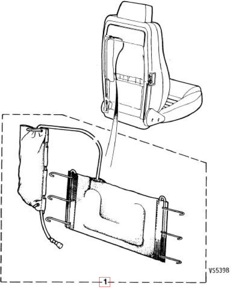

Hola a todos,
Se ha rajado la bolsa del apoyo lumbar de mi asiento, en la bolsa pone:
Pirelli BCC 8505
he mirado en el despiece del coche,y no he encotrado el part number, a ver si alguien me puede ayudar a encontrar el recambio.
Gracias a todos.

Re: Apoyo Lumbar
Hola RRojo:
Asumiendo que el XJS es el que refieres en tu pié de firma (XJS-V12 89), he mirado en el JEPC (he puesto en varios posts como descargarlo e instalarlo) con el siguiente itinerario:
XJS Sports Coupe/Convertible --> XJS (From (V)139052 up to (V)179736) --> SEATING --> FRONT SEATS, TRIM AND FITTINGS -->
--> LUMBAR DIAPHRAGM ASSEMBLY --> LH: BEC7435
Contrastando dicha referencia en el JEPC on-line de SNGBARRATT: https://www.sngbarratt.com/uk/#!/English/home
Indica que dicho repuesto ya no está disponible. Igual en otros proveedores si lo tienen.
Descargando el catálogo en PDF del XJS de SNGBARRATT: https://cdn.sngbarratt.com/catalogues/n ... xjs_en.pdf
Buscando la palabra "Lumbar", la encuentra en la página 68 (del lector de PDF):
Seat lumbar adjustment, 3.6/H.E. 1987 on, (DAC4436 RH) (DAC4435 LH)
Buscando de nuevo en la web de SNGBARRAT: DAC4435, resulta ser el interruptor de posicionamiento del respaldo y no la bolsa.
Sin embargo en el JEPC local, el esquema que devuelve es el de la bolsa: Saludos
