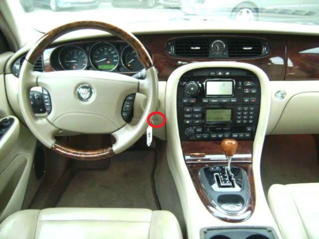

Me van a salir los colores y eso que ya no estoy en edad, soy un usuario más. Por supuesto que puede ser el sensor de temperatura, incluso que esté sucio. A mi me ha pasado empezar a paprpadear el display del control de climatización, lo soplé con aire a presión en la gasolinera y desapareció el problema (esto lo leí en el foro inglés). El sensor de temperatura del aire acondicionado está detrás de una rejilla junto a la llave de arranque.

de momento soplalo ...
- 2627CRZ_2.jpg (67.61 KiB) Visto 7027 veces
