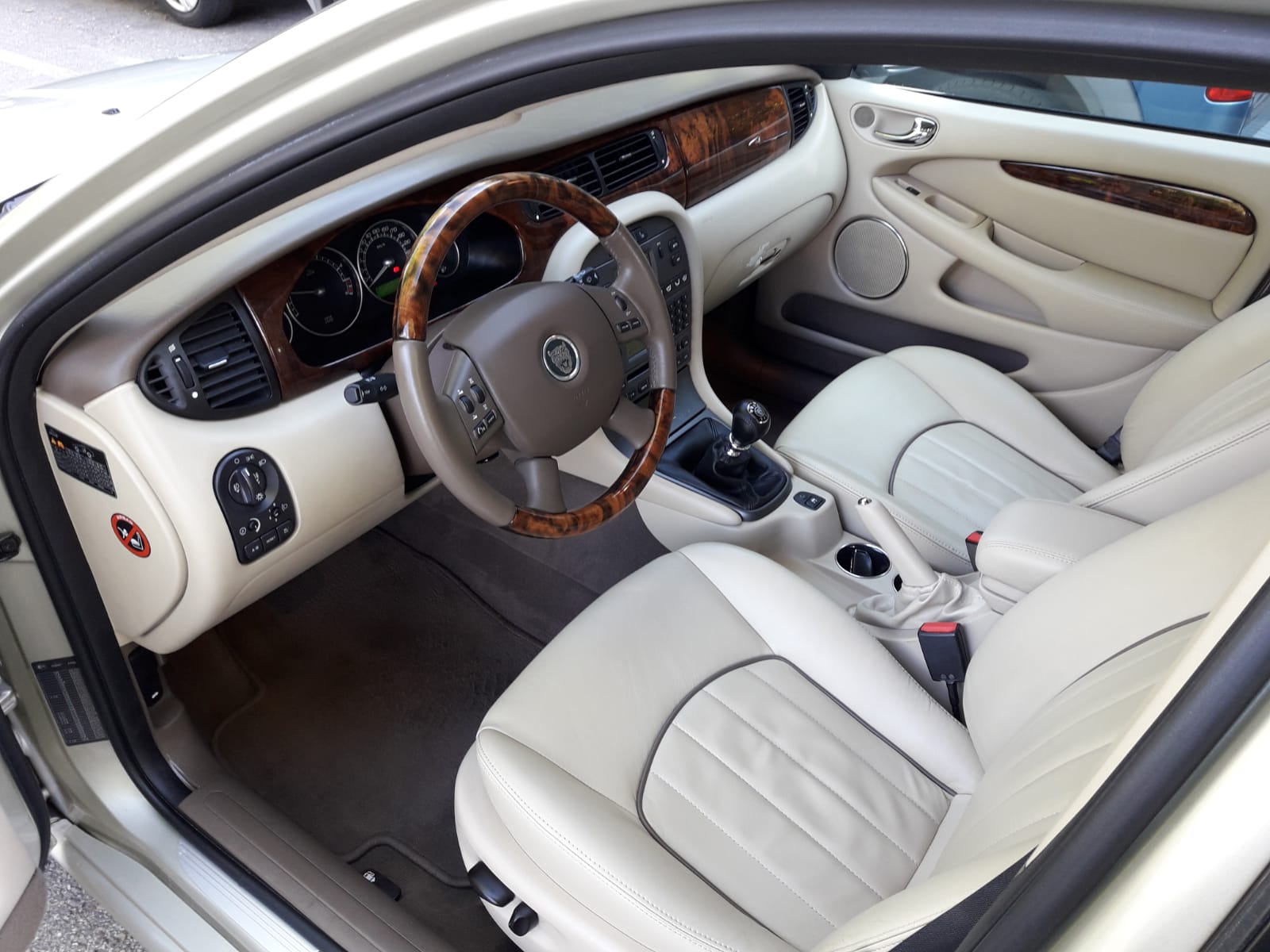

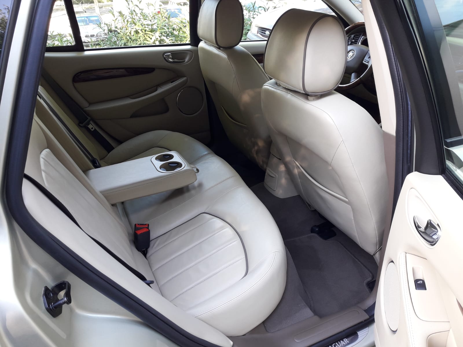

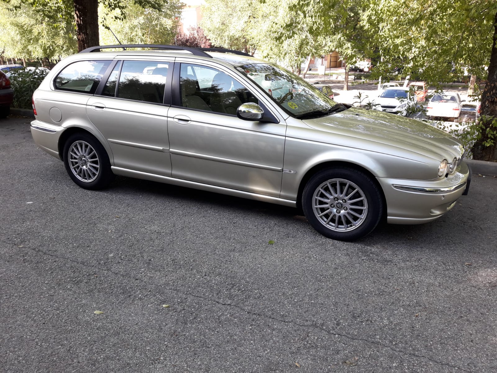

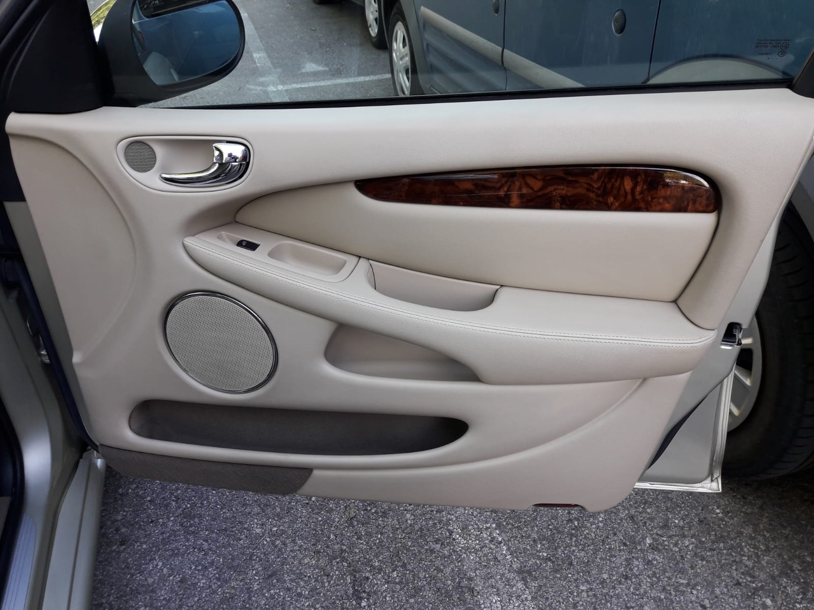

hola,me acabo de registrar y no se por donde me tengo que presentar.
Soy de Benavente de la provincia de Zamora y aqui en mi pueblo no hay servicio de jaguar pero si de ford .
He adquirido recientemente un xtype año 2006 2.2 155cv. y la verdad que la carrozeria e interiores enbelesa.
ya ire comentando mis impresiones ,un saludo al foro.

Muy bonito este X-Type.
Espero que puedan hacer el mantenimiento en Benavente pues el motor es de origen Ford.
El nuestro lo jubilaremos pronto, ya con casi 260000 kilòmetros, sigue estando en forma si me fijo en los valores de consumo, y las prestaciones mejoraron cuando hace unos años cambiè el turbo. Por el estado de esta unidad, parece que le quedan muchos kilòmetros por rodar.
Una experiencia, “origen Ford” del motor, no significa siempre mismos componentes, así que recomendaría seguir usando repuestos de la marca si no se sabe exactamente què compañía externa fabrica la pieza que deba sustituirse.
Despuès de 12 años con nosotros, esto ùltimo es una de las lecciones que hemos aprendido.
Enhorabuena por la compra y que lo disfrutes mucho!
