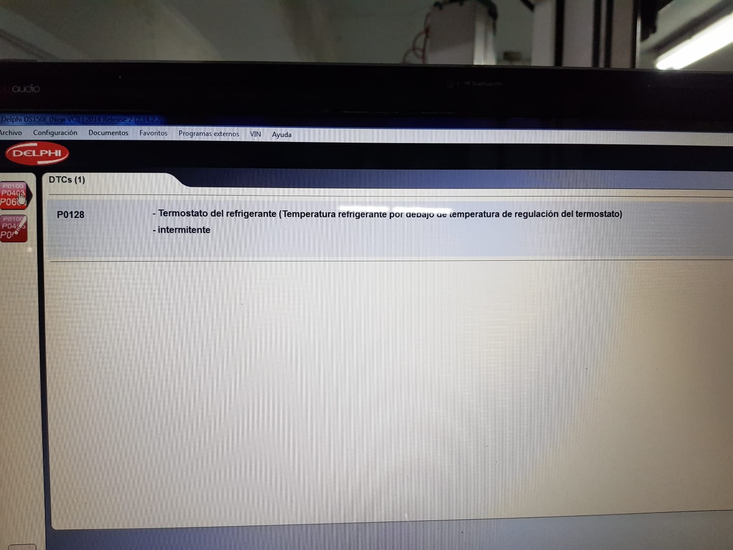

Avería p0128:
Pues como revisando por foros UK y USA, parece que es una avería muy común en los V8 AJ34, os voy a contar mi experiencia para que os pueda servir de referencia si os salta el fallo motor.
• AJ34 lo montan:
• 2006–2008 Jaguar XK-series 300cv 420NM
• 2002–2008 Jaguar S-Type 4.2, 300cv 420NM
• 2004–2009 Jaguar XJ8 , 300cv 420NM
• 2008–2010 Jaguar XF , 300cv 420NM
• P0128
• Termostato de refrigerante (Temperatura liquido por debajo de temperatura de regulación del termostato)
• Intermitente
Pues resulta que en días fríos, salta la luz de avería… El coche va perfecto, pero hay que meter la máquina para leer fallo y borrar…. P0128 (Termostato)(Liquido por debajo temperatura del termostato ) Lo borro y a pocas semanas salta de nuevo. No es serio porque el coche no se calienta, al contrario, va frio…No pasa nada.
Mirando por internet te salen muchas referencias de termostatos a precios de 15/20€, y por no tener que apagar la luz cada vez que sale (Solo días muy fríos y en carretera... Cada mes o dos meses… ) Pues me decido a cambiarlo y de paso poner Anticongelante G12 que ya le toca cambio….
Pues bien, mi sorpresa es que la desmontar, el termostato va con la carcasa y dos tubos rígidos, una sola pieza que no hay OEM y que tienes que pasar por Jaguar a 180€….
Piensas??? Bueno si lleva dos tubos, carcasa y termostato…. Quizás es normal el precio, será por algo su extraño diseño??? Pero lo que te hace pensar… Es quien hizo ese mal diseño de la pieza, y es que el termostato en vez de tener acople con forma cónica como suele ser … Es plano y asienta mediante una junta de goma.
Dicha junta, con 12 años y 59.000km, había desaparecido casi en su totalidad… Con lo cual, al subir el motor de RPM, el flujo aumenta y empuja el termostato dejando pasar el algo de líquido por su falta de acople y no porque se quede abierto en si, y como el sensor temperatura esta justo a la salida de ese termostato. Le pasa agua fría de golpe y da el error por ese cambio brusco que indica el sensor, aunque en realidad el motor sigue trabajando a la misma temperatura prácticamente…. ( si el sensor estuviera situado en la culata como es lo común, este fallo no saltaría )
El termostato abre y cierra perfecto, pero su asiento no porque se ha deshecho la goma… Con lo cual, te gastas 300€ en cambiar un termostato que funciona perfecto… O mejor decir, que una junta de goma te sale por 300€ sin estar influyendo en el funcionamiento del motor en ningún caso.
Con lo cual, si a alguno os pasa... No es una avería “urgente” solo que te sale el error… Y eso puede ser un problema en el tiempo porque si sale otro fallo de otra avería que no tiene que ver con el termostato... Te lo puede tapar este aviso y romper por una avería más seria... Pero tener claro que sale caro para ser un termostato que no está "roto"....

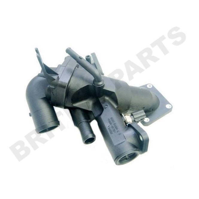

Hola Luigi, que motor es el tuyo?
Yo busque por todos lados y por Ebay me salia a 130€+Portes... En BRITISH PARTS UK sale esta referencia que copio pero no es el que llevo yo, el mío es XK 150 antes de 2007..., el que monta es diferente como se puede ver en las fotos.... Y este que lleva un tubo menos ya sale a 85.55 Libras + portes... Con lo cual no me compensaba esperar con el coche desmontado.
Muchas piezas esta claro que las buscas y salen mejor de precio... Pero en algunos casos la Jaguar te sorprende y no sale mucho más caro .... Eso si, la pieza en si no es cara por todo lo que lleva.. Pero que con un termostato normal saldría en 50€ con mano de obra... LO malo es que no se puede poner solo carcasa, termostato y junta porque va de una sola pieza en este motor.
BRITISH PARTS UK
TERMOSTATO DE TUBO DE SALIDA
Parte No: AJ811793
Tubo de salida termostato y salida de agua.
Jaguar X150 XK 3.5 y 4.2 V8 2007 a 2015
Jaguar XF 4.2 V8
Jaguar X350 XJ V8 3.5 y 4.2 V8 2006 A 2009 de vin G49701
Jaguar S Type V8 2006 a 2008 de vin N52048
Stock | Normalmente despachado el mismo día.
£ 85.55
BRITISH PARTS UK
Parte No: AJ811793
Jaguar XF 4.2 V8
£ 85.55
