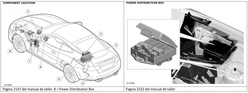

Aquí dejo una composición con las fotos-esquema donde se puede ver la ubicación de la caja de relés Power Distribution Box, obtenidas del manual de taller del XK con motor 5.0 V8.

El Jaguar XK Model Year 2008 tiene 3 puntos desde los que distribuye alimentación eléctrica al vehículo, gestionada por relés y protegida por fusibles, que se alojan en 3 cajas:
1.- Power Distribution Box: Está ubicada en la zona del vano motor.
2.- Central Junction Box: Está ubicada en el habitáculo en el lado del conductor (a los piés).
3.- Auxiliary Junction Box: Está ubicada entre el maletero y los asientos traseros.

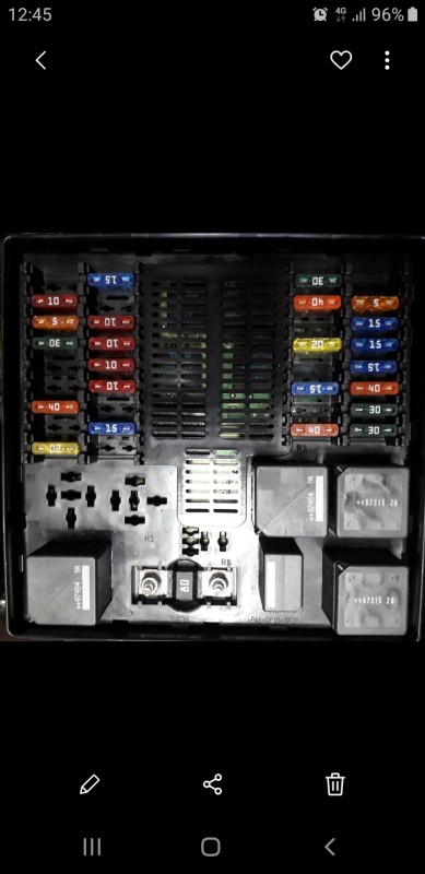

La caja Power Distrribution Box, aloja 12 relés (R3, R4, R5, R7, R8, R9B, R10, R11A, R11B, R12A, R12B y R13), de los cuales:
1.- 5 Relés son externos (los que se ven en la foto que has puesto).
2.- 7 Relés van soldados en la placa de circuito impreso de la caja, son los que incluyen el acrónimo PCB (Printed Circuit Board) como parte del nombre.
De los 7 que van soldados en la placa de circuito impreso, 5 son dobles, son los que incluyen el acrónimo DMR (Double Mini Relay) como parte del nombre.
El relé R10 Starter Relay (POWER_K_PCB) está soladao a la placa de circuito impreso. No lo he hecho nunca y la parte mecánica no es mi fuerte, pero si retiras todos los fusibles y los relés externos (márcalos primero, para retornarlos a su sitio correcto en la reconstrucción), de alguna manera será posible retirar la cubierta de plástico negro que se interpone con la placa de circuito impreso y acceder a dichos relés.
La documentación para elaborar el contenido anterior, está en el manual eléctrico y en el manual de taller, por tanto accesible.

Ayer cuando te mande la fotografia de la caja de fusibles del vano motor ya vi la placa por la parte de debajo del plastico, lo que no he desmontado la parte que aparecen los fusibles y los reles que se ven en la foto porque jamas hubiese pensado que pusieran reles soldados en esa placa.
El proximo dia que pueda desmontare para llegar a el.
Creo recordar que llevaba un tornillo torx y unos anclajes plasticos.
Probare suerte por si por casualidad no estubiesen soldados y estubiesen en un zocalo como en la malloria de coches que conozco.
Agradezco enormemente la esplicacion que me has dado.
