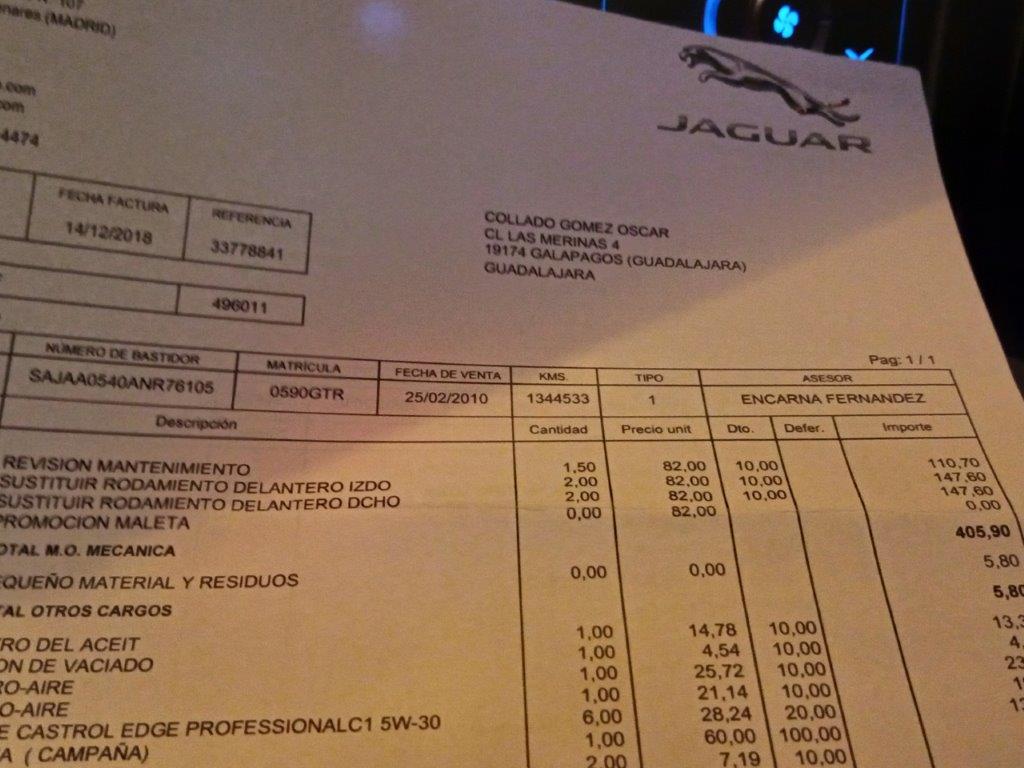

Adjunto parte de la factura, en mi caso no solo cambiaron los rodamientos un pelín caros, pero claro como tenían que reponerme los discos de freno como cortesía comercial por un mal diagnóstico inicial del problema pues es lo que me toco

Desde luego los precios pasan el orbita de lo normal ..Siempre pienso y lo digo al concesionario paso de lado. Hay talleres que hacen el mismo trabajo pero mucho mas economico. después el material es a peso de oro ......

En el xf creo te cambian todo el buje en el SO. No cambian solo rodamiento. Y creo se va a cerca de 400€ por rueda, porque ademas lleva sensor abs incorporado... creo. Una locura.

Si el Buje está bien, no tienen porque cambiarlo, a mí solo me cambiaron los cojinetes mi XF es del 2010

Responde a mí un taller oficial me ha cambiado solo los cojinetes cómo puedes ver en la factura.
