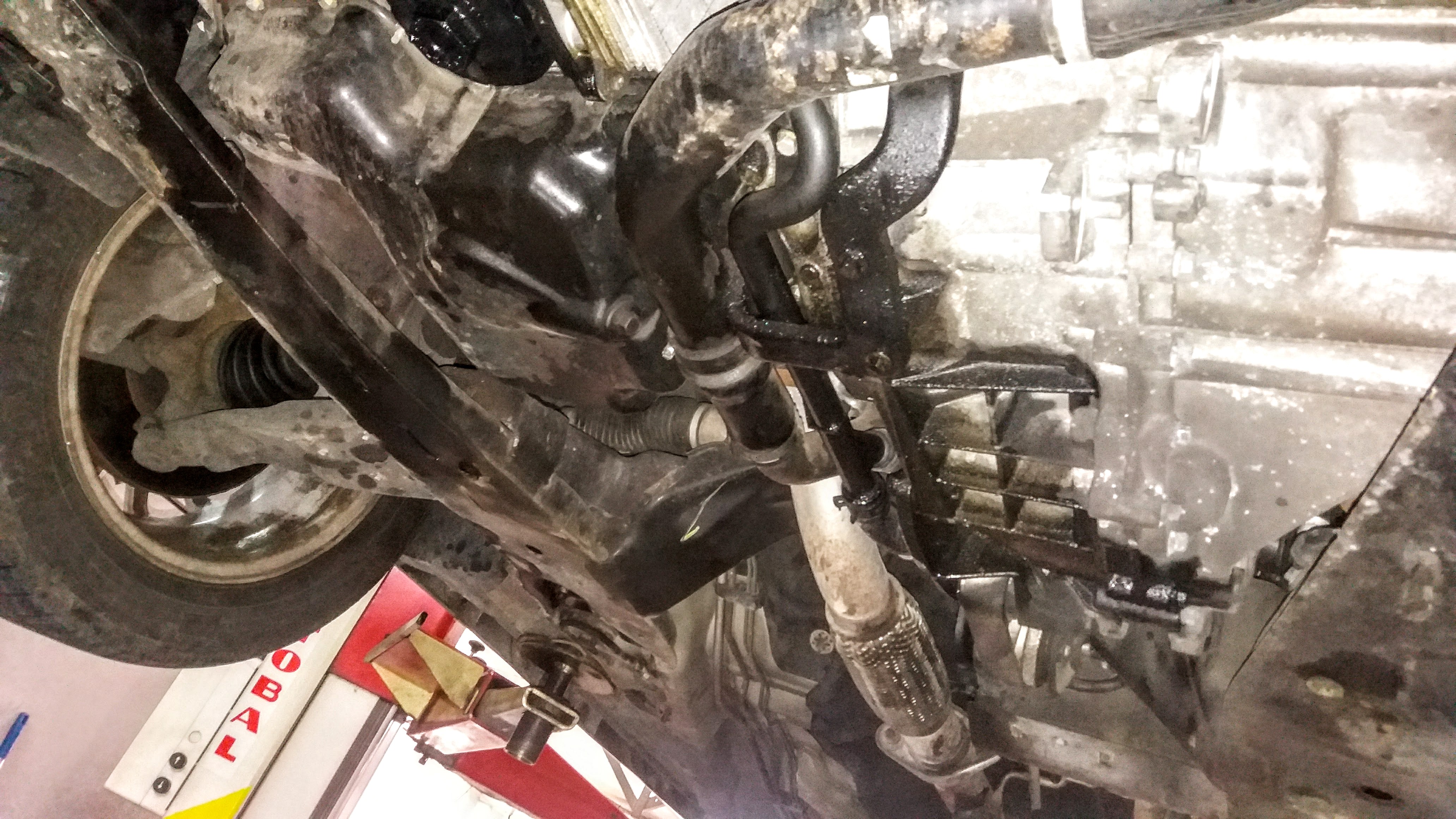

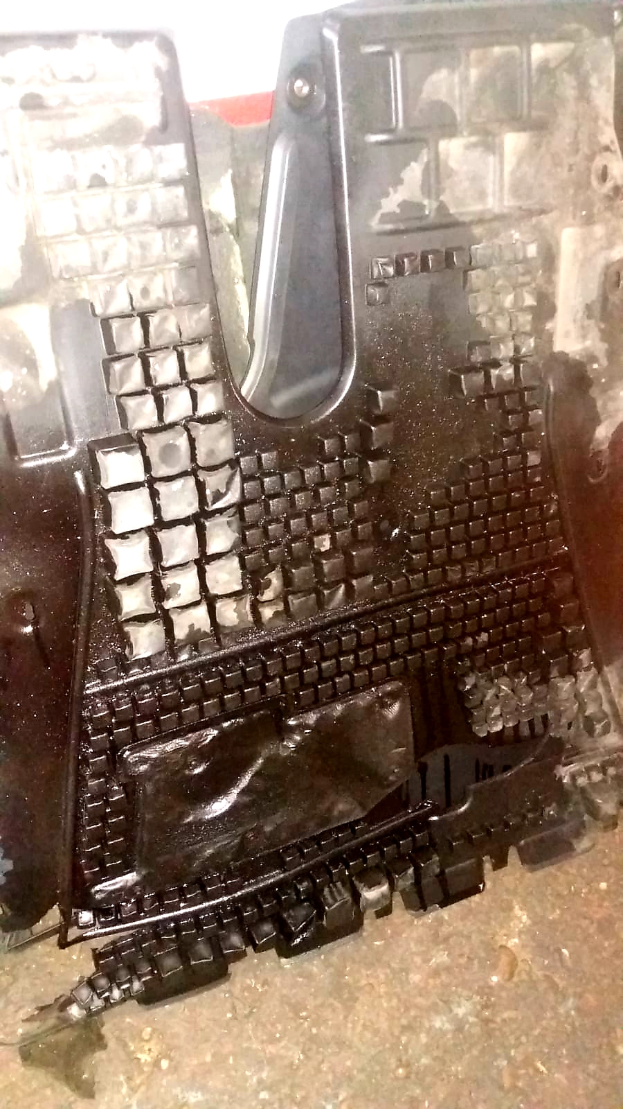

bajo nivel de aceite ,por debajo de la marca minimo.
juntas del filtro aceite con perdidas y
goteos(por.. queeee????)))
rezumamiento por los bajos

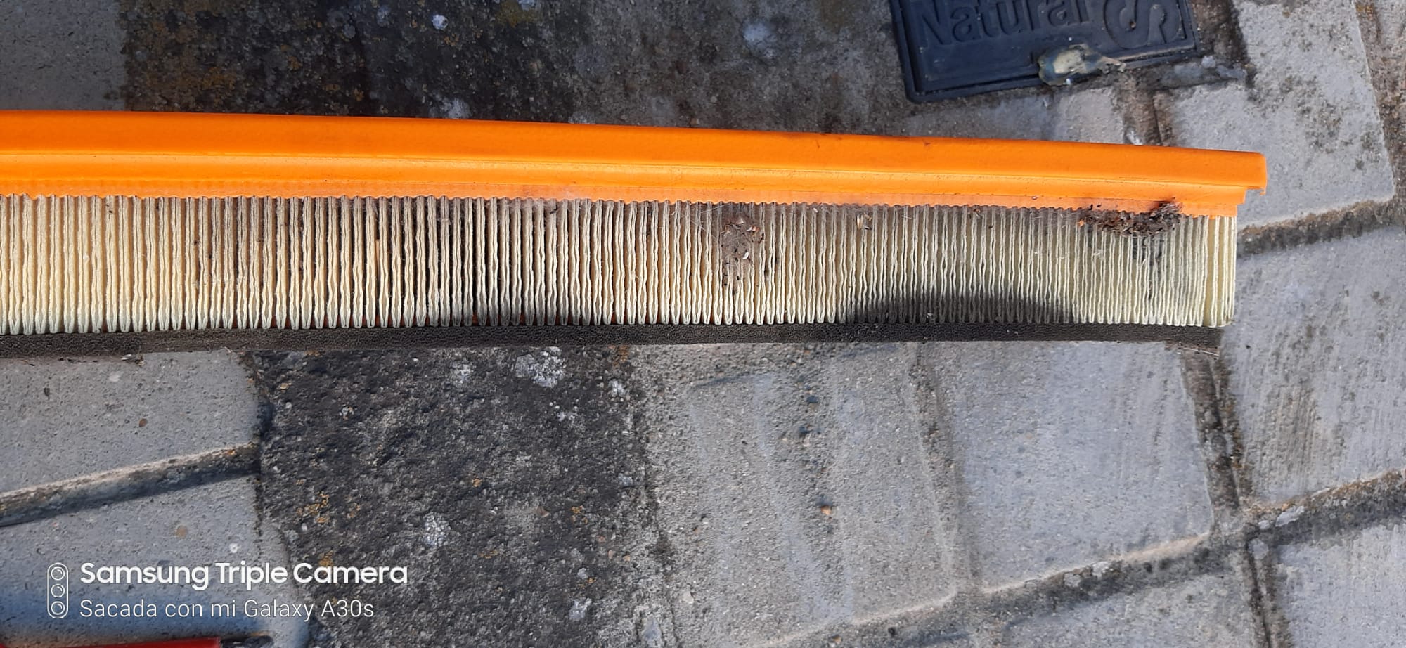

todavia tenia filtro aire admision marca jaguar.??
todavia tenia filtro gasoil marca jaguar???
Acaso no lo han visto en la revisiones todo el aspecto de los bajos?

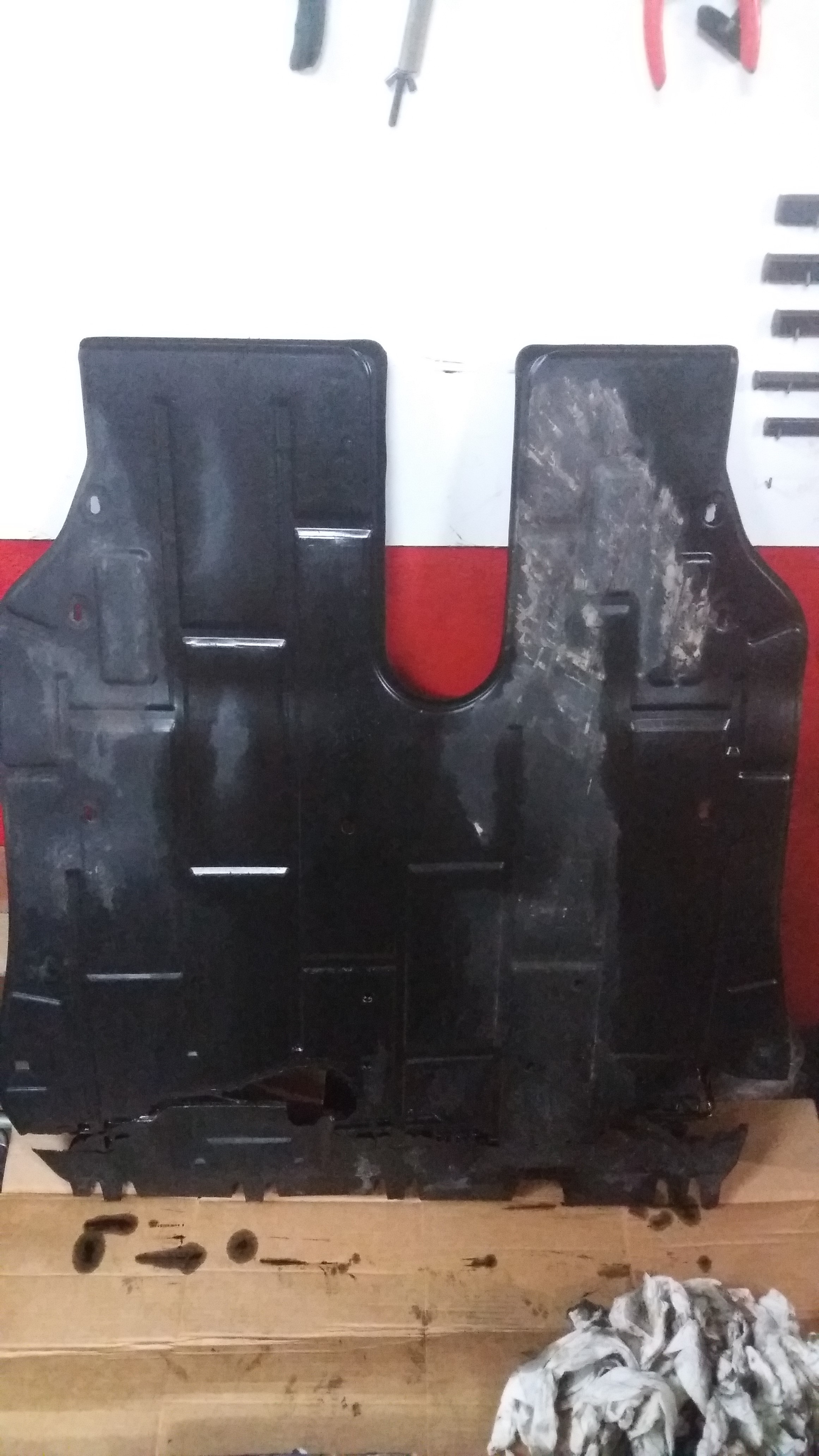

adjunto la primeras imagenes que pueden erir la sensibilidad de alguno.

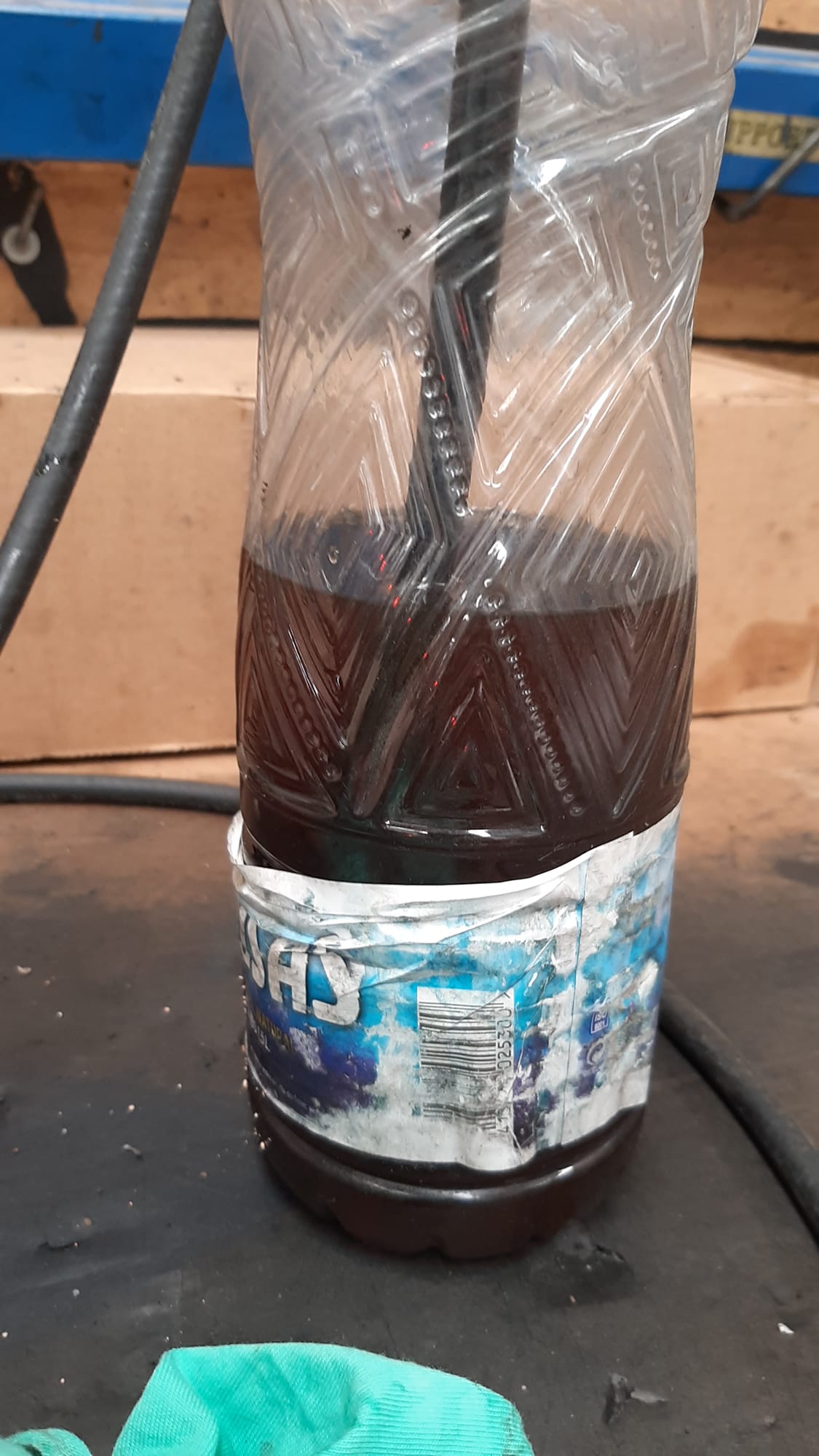

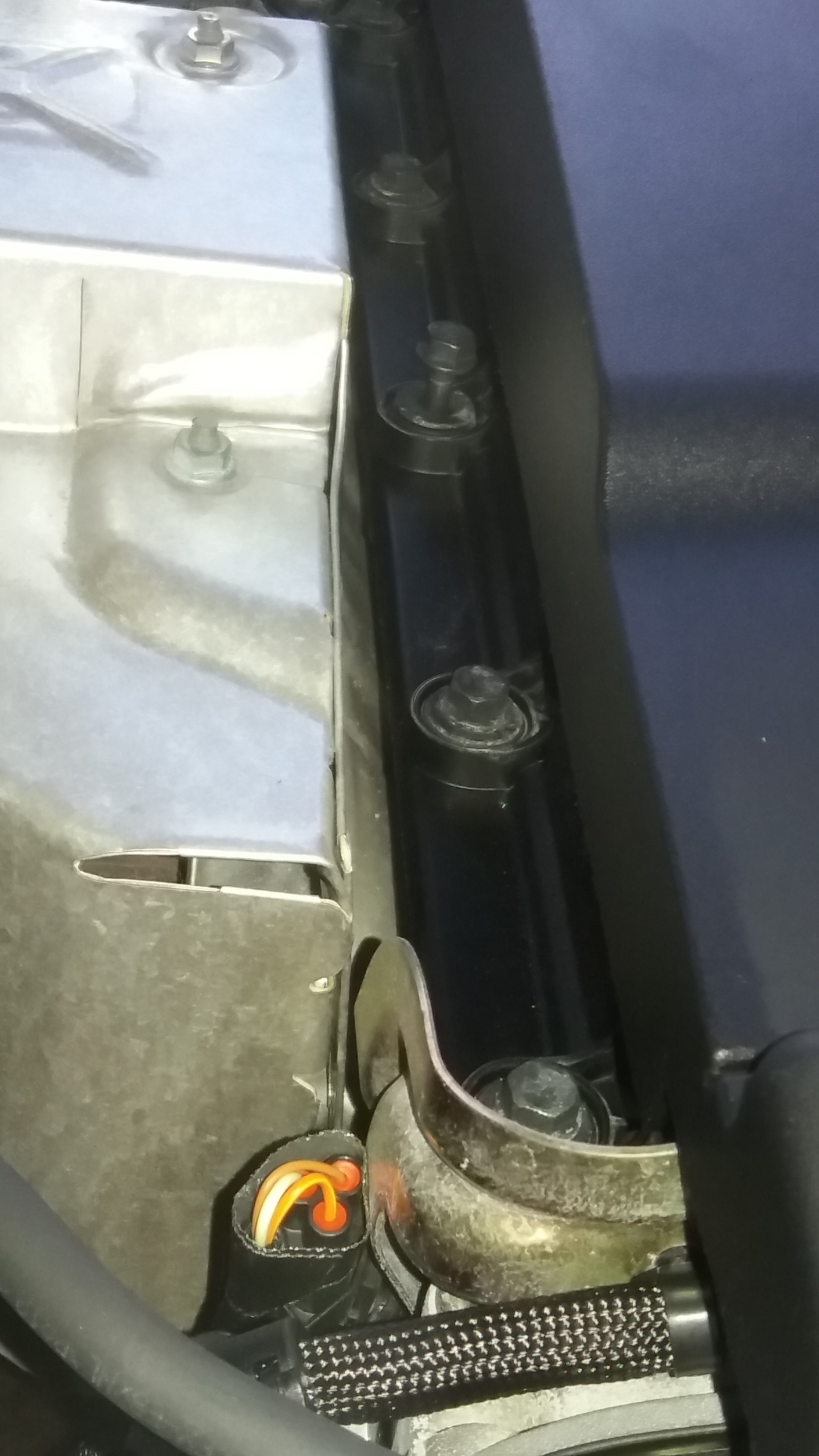

downhttp://www.forojaguar.es/foro/downl ... ew&id=6460
hay un tornillo subido en la foto hhttp://www.forojaguar.es/foro/download/file.ph ... id=6464del motor.
liquido de frenoshttp://www.forojaguar.es/foro/download/file.ph ... ew&id=6469
