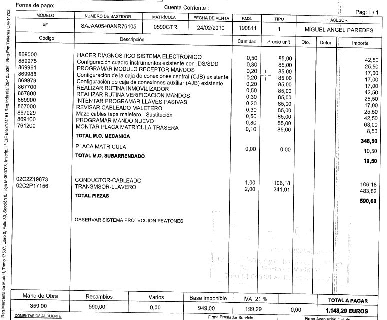

Buenos días.
Ya tengo el coche reparado, espero que pueda servir a algún compañero si en el futuro tiene un problema similar, es mucho lo que he visto en foros de land rover, foros ingleses de jaguar, incluso en este de que una reparación de este tipo estaba en unos 3000 €. Que era preciso cambiar todo el sistema llave inteligente y los modulos, incluso en esa línea me informó empresas dedicadas a electrónica del automóvil especialistas en modulos, reparación de cuadros y llaves.
En mi caso no sé si he tenido suerte o realmente el taller de confianza para estos problemas electrónica, "Premier Center", me lo ha solventado. Lo único que han remplazado ha sido los dos mandos y un mazo de cables del maletero que estaba cortado cable luz matrícula y pelados algunos, programación y configuración de los módulos del vehículo.
La comunicación con Emilio Reyes ha sido muy buena me ha llamado por lo menos en una semana 5 veces y me ha tenido puntualmente informado de todo. Incluso como cortesía me han saneado el sistema de Protección de Peatones que daba alarmas intermiententes.
Al igual que cuando hace 6 años por 250 € me solucionó todos los problemas con las comuniaciones en el X-TYPE, cuando otros servicios incluso me indicarón poco más que tirara el coche, creo que ahora han actuado con total profesionalidad y han ido buscando el problema paso a paso y sin prisa como me comentó cuando empezó a mirar el coche.
Adjunto factura por si os puede servir de referencia en el futuro.

- Factura solución problemas eléctricos varios XF
- factura xf.png (84.54 KiB) Visto 18777 veces
