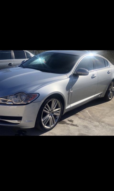

Muchísimas gracias, supongo que serán los de 355mm ya que el mío lleva llanta 20” es el xf premium luzury S y visualmente son bastante grandes, he mirado unos brembo y pastillas igual, ya que los voy a cambiar yo, alguna recomendación ?.

Este es el bicho
Este es el bicho
Este es el bicho
Este es el bicho
