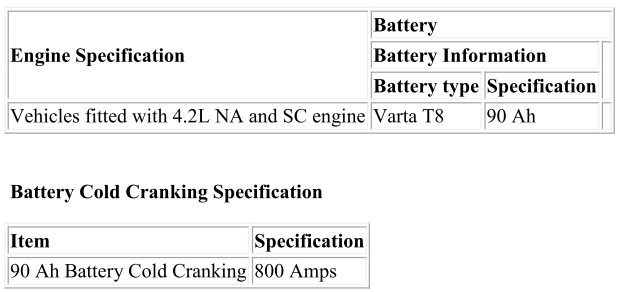

La batería que lleva tu XK 150 con motor 4.2 atmosférico y Model Year 2007 es del fabricante VARTA T8, capacidad 90Ah, corriente instantánea 800A de plomo.
Tienes los detalles en el manual de taller, página 2713, de la que te pego un fragmento.
