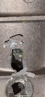

Desde entonces el coche ha andado como tres veces y muy fino, hasta que el pasado dia 16, después de recorrer 8 km, se produce un enorme ruido quedando parado el coche, al volver en grua y meterlo en su garaje, observo un enorme agujero en el bloque motor, al parecer ha roto alguna biela.
Ahora me encuentro en la tesitura de adquirir motor de segunda mano, que tipo de motores son compatibles.
