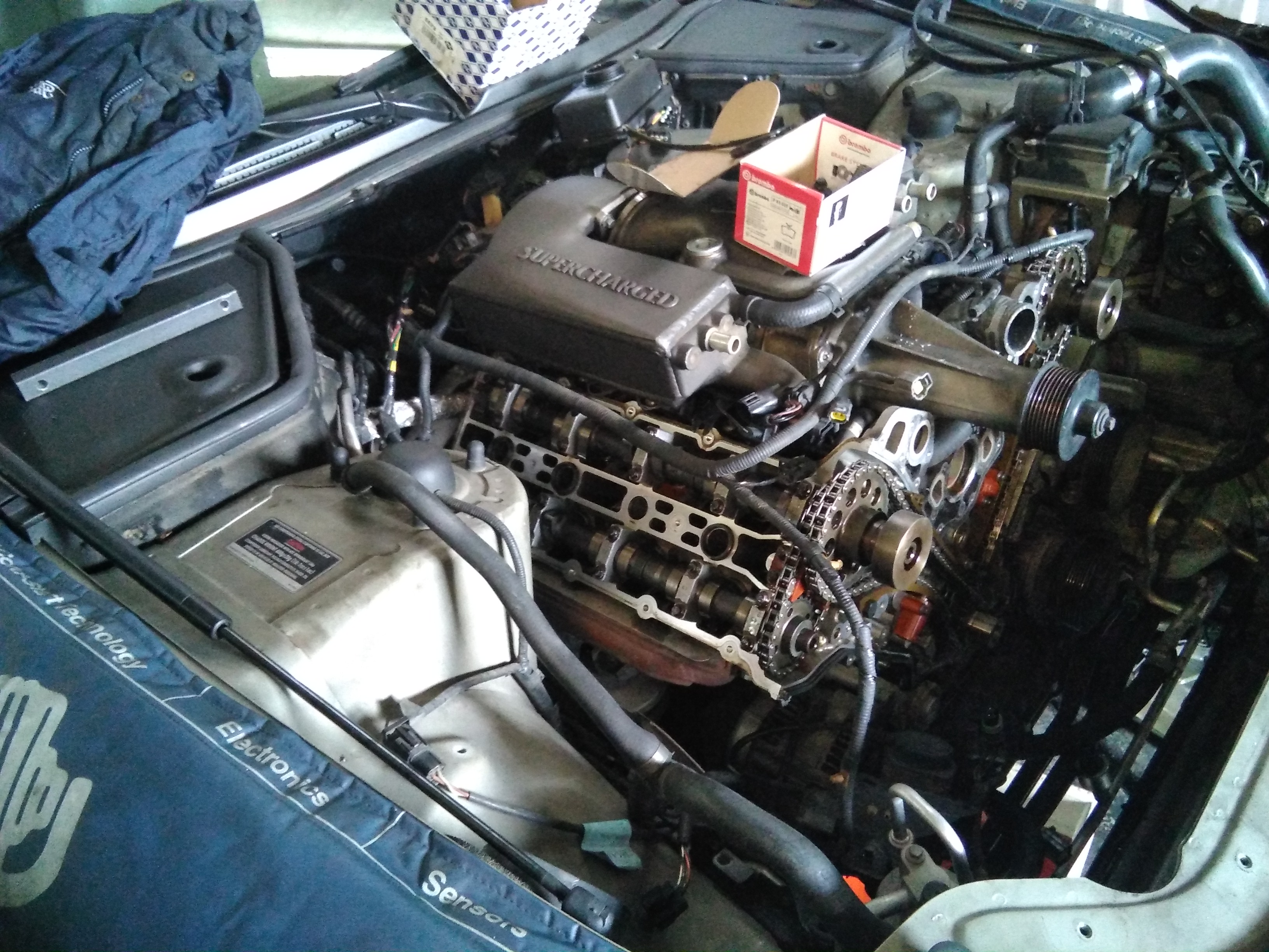

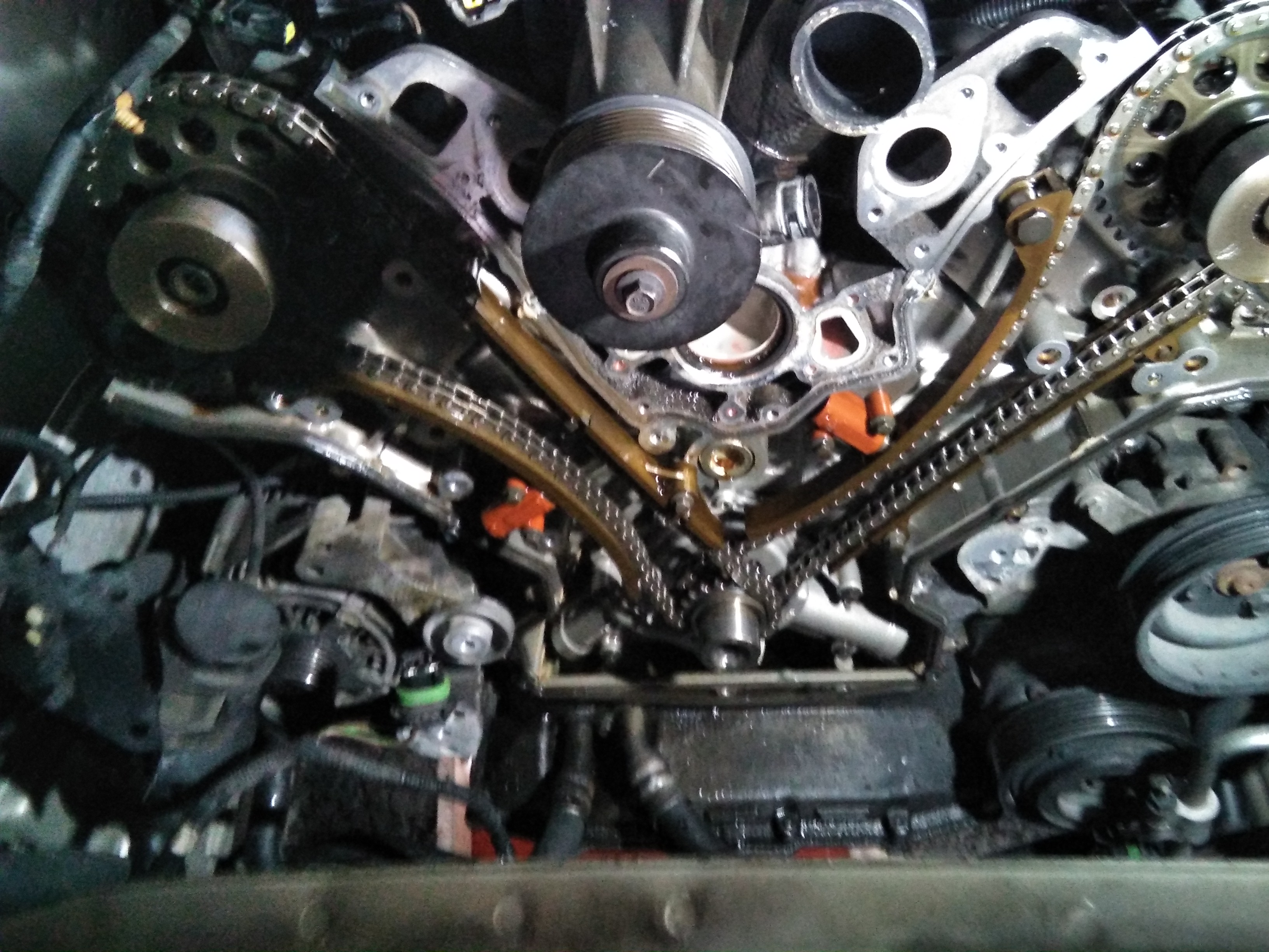

Sin oírlo es difícil, podrían ser bobinas y bujías, taqués no porque nos de pastilla....Lo más seguro el empujador de la cadena primaria, el que empuja hacia arriba... Y si es esto, los patines estarán también rajados y para cambiar. Pero si no suena mucho aguantan bastante si no les metes mucha presión de RPM.
Yo los puse donde Agustín en mi XKR por 480€, las 4 cadenas, los 4 patines y los 4 emujadores + mano de obra ( Cadena de marca confiable 100% por ebay )
