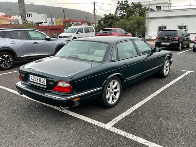

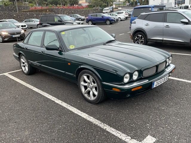

Hola a todos.
Este es el último felino llegado a mi gatera, un XJR 308 matriculado en mayo de 2001, con 117.000 kms.
Estoy preparándole su revisión y además del consabido problema de los tensores de distribución (el kit ya está en camino), a ver si alguien me puede dar alguna indicación especial sobre cosas a tener en cuenta.
