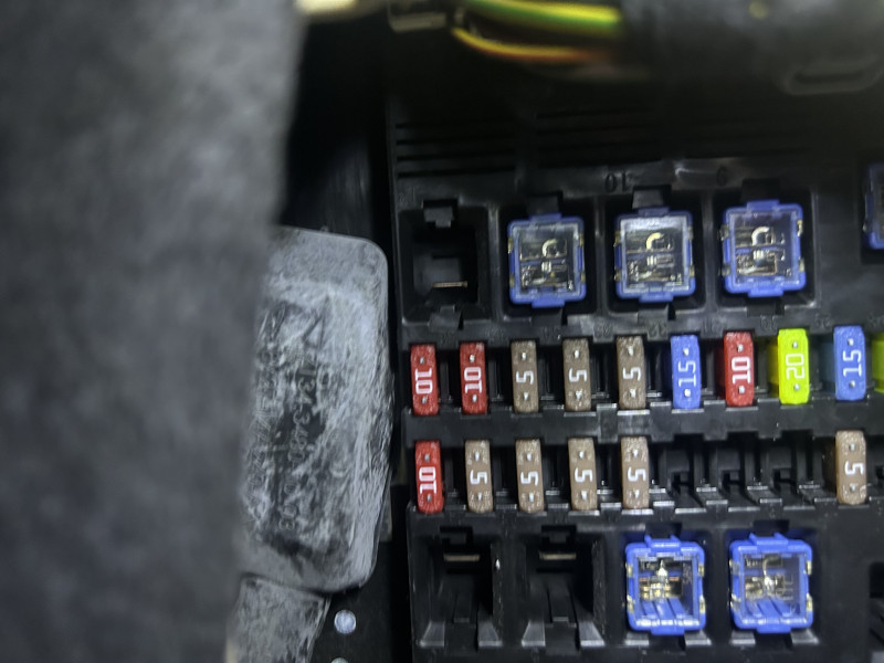

Al final parece ser es el fusible 35
Pero curiosamente es de 10A y no de 15 como marca esquema.
Nunca se han tocado los fusibles, por lo que venía así de fábrica..
Es el segundo a la derecha empezando por la derecha arriba.

Al cambiar el fusible salta de inmediato nada mas enchufarlo.
He desconectado el F16 ( cortinilla ) para aislarla, ya que el f35 controla luces interiores y cortinilla, pero el 16 va tras el 35. Salta igual
