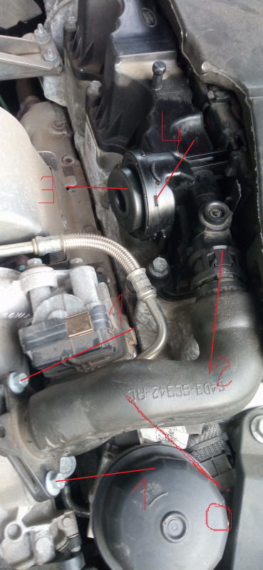

Buenos días, la pregunta es cuánta presión es normal, yo no tengo la respuesta, si te puedo comentar que un coche con menos de 1000km se dejaron la varilla sin introducir totalmente y puso todo el vano del motor manchado de aceite, pero no un poquito, estaba todo negro y digo negro negro con un motor de menos de 1000km
En la imagen la línea roja es la salida de gases, el número 1 es el tubo de la válvula a la EGR ( se desmonta solo tirando, sin herramientas), el número 2 es la válvula de decantado pcv, NO tiene desmontaje, se cambia toda la línea roja y cuesta unos 100€

Acabo de realizar la siguiente prueba;
He soltado el respiradero de la tapa del árbol de levas ( Nº0 ) y he comprobado que además de no estar obstruido está bastante limpio.
Hay que soltar los dos tornillos Nº1 y retirar con cuidado el acople insertado en la válvula EGR que se encuentra al lado del turbo.
También hay que tirar hacia atrás de la pieza de plástico circular tipo grapa Nº2.
He retirado la tapa que cubre la válvula PCR, y tampoco he visto que la válvula ( Nº3 ) que al final no deja de ser una membrana acoplada
a la tapa del árbol de levas estuviese deteriorada o agarrotada.
Para soltar la tapa de la PCR, hay que soltar con mucho cuidado los 6 clips que tiene ( Nº4 ). He utilizado un destornillador con punta fina.
Tal y como comentó Chulín, esta válvula no se puede reemplazar por sí sola, si no que parece que hay que sustituir toda la tapa del árbol
de levas ya que como he comentado está pegada/soldada a la tapa del árbol de levas.
En la foto, la tapa ya está retirada.
La verdad es que después de revisar esto, me da la impresión de que todo esto tiene pinta de estar en buenas condiciones.
He vuelto a arrancar el auto, y enseguida ha empezado ha salir vapor por el orificio de la varilla de aceite.
Si la válvula PCV fallase, entendería que el motor de nuestros autos funcionase de forma irregular y que se producirían humos de escape
y fugas de aceite cosa que por lo menos en mi caso al día de hoy no ocurre.
Volvería a pedir al igual que lo hizo alonso5 en su momento,que por favor; foreros con nuestro motor diesel hiciesen la prueba y comentasen
el resultado.
No cuesta nada hacerla y nos puede dar algo de luz al resto.
- PCV
Juanjo
