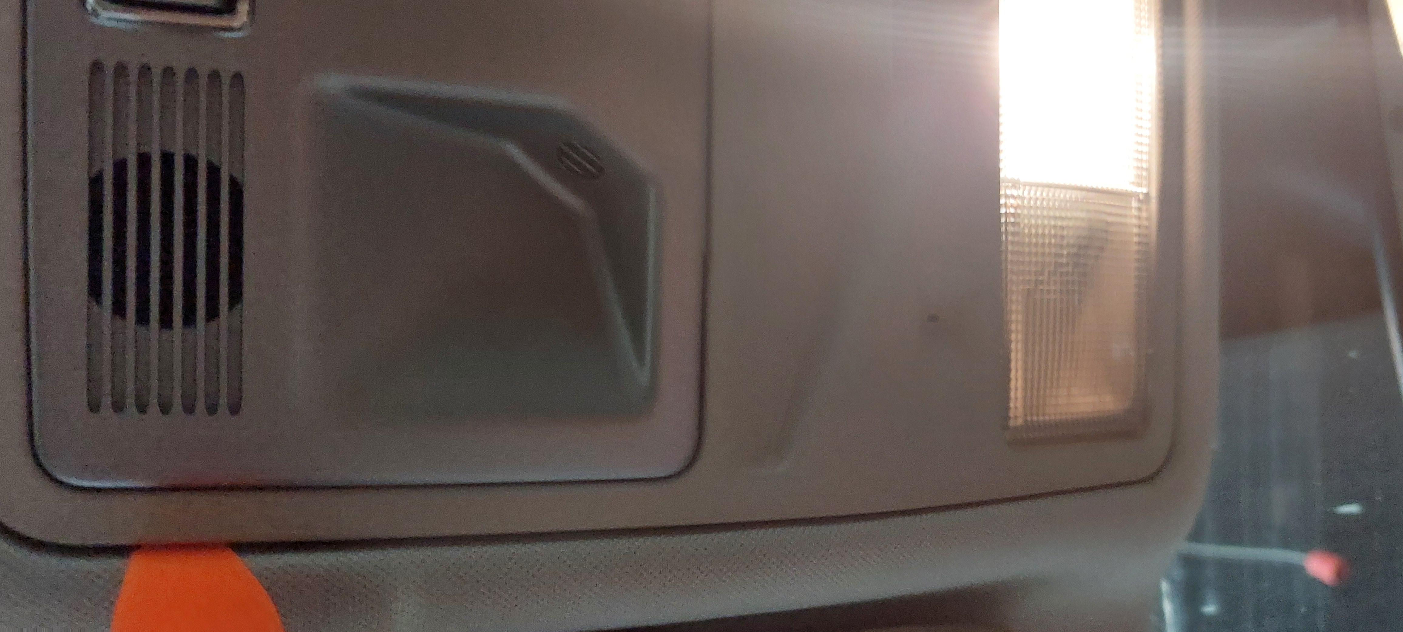

Lo que me está volviendo loco es la luz de cortesía izquierda del techo (la táctil). De pronto, ha empezado a encenderse y a apagarse sola. Durante el día, tira que te va. Pero por la noche es un incordio.

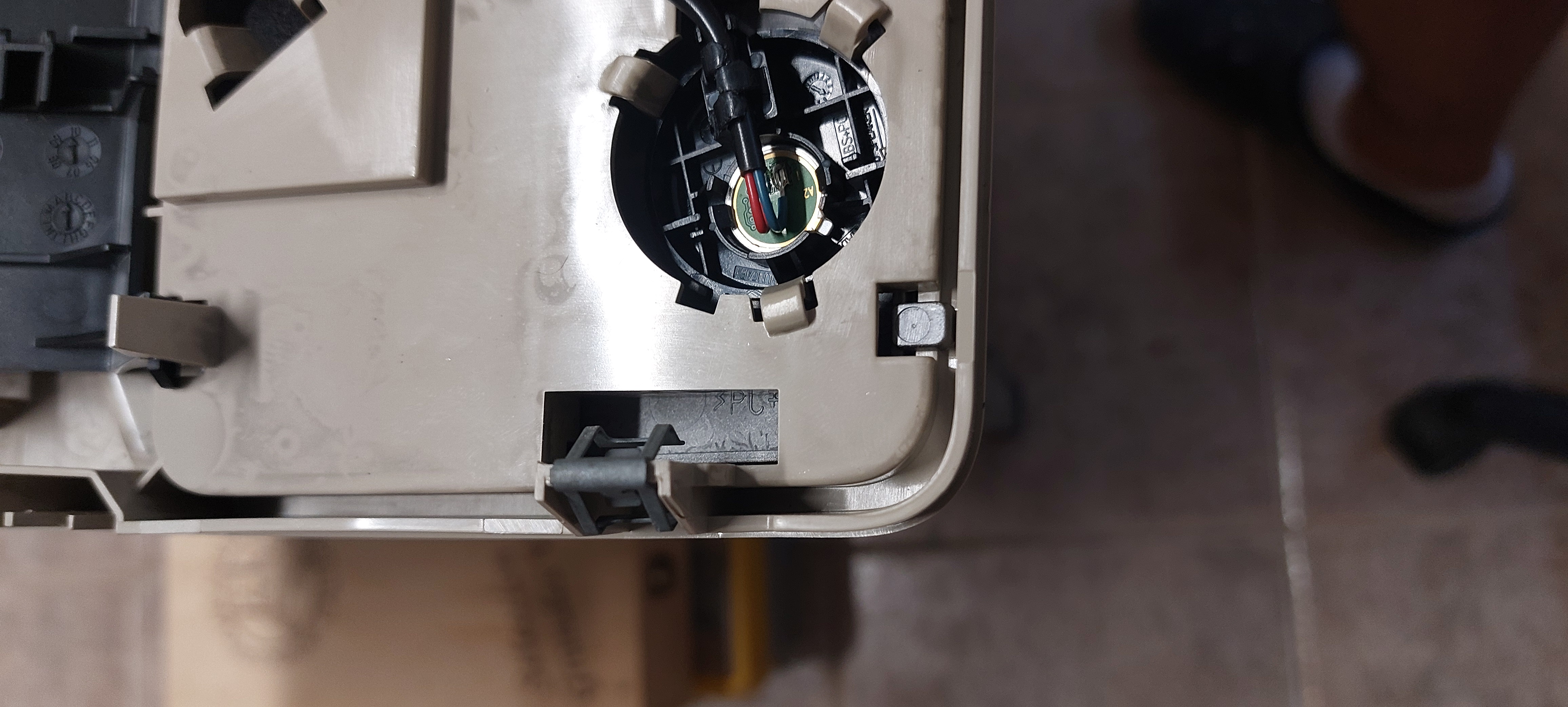

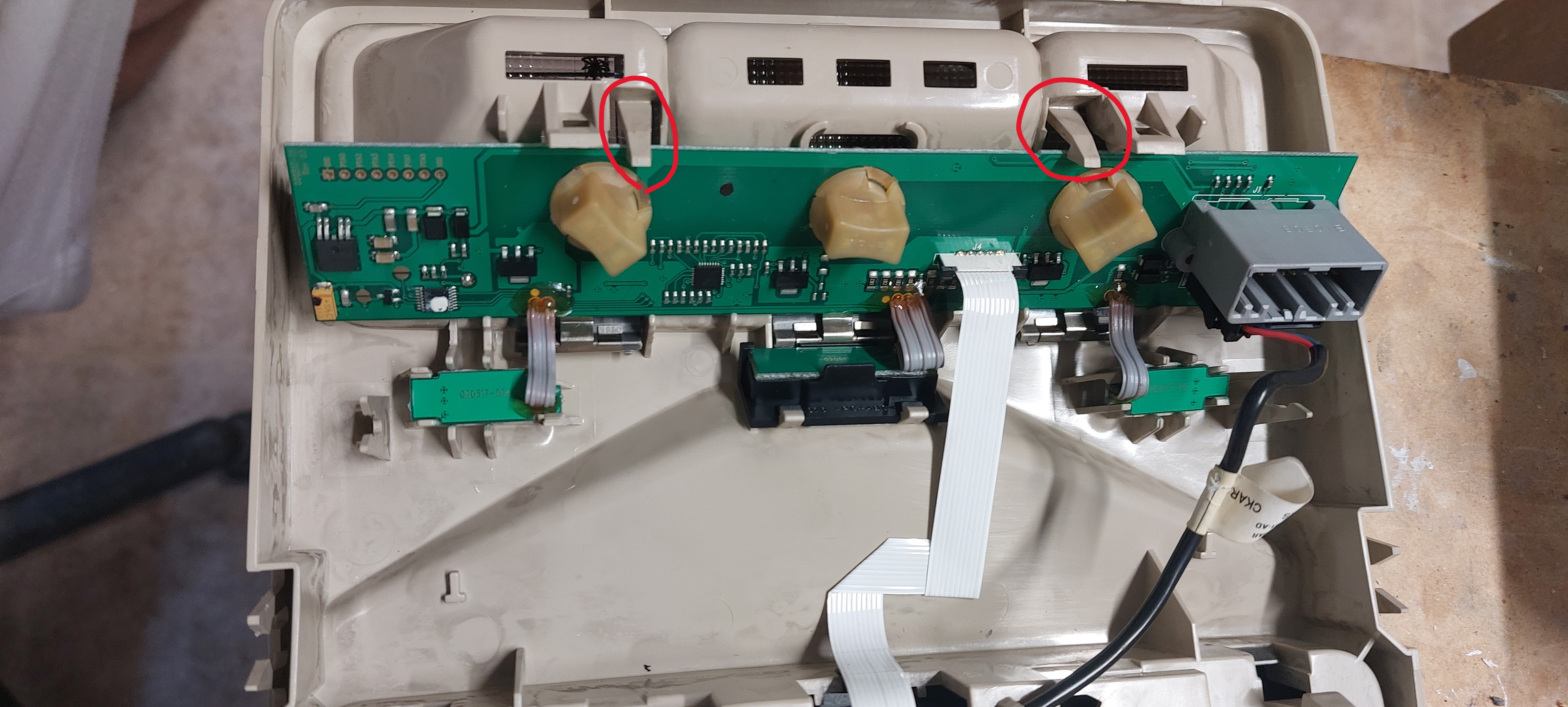

¡Solucionado! Fácil y rápido.

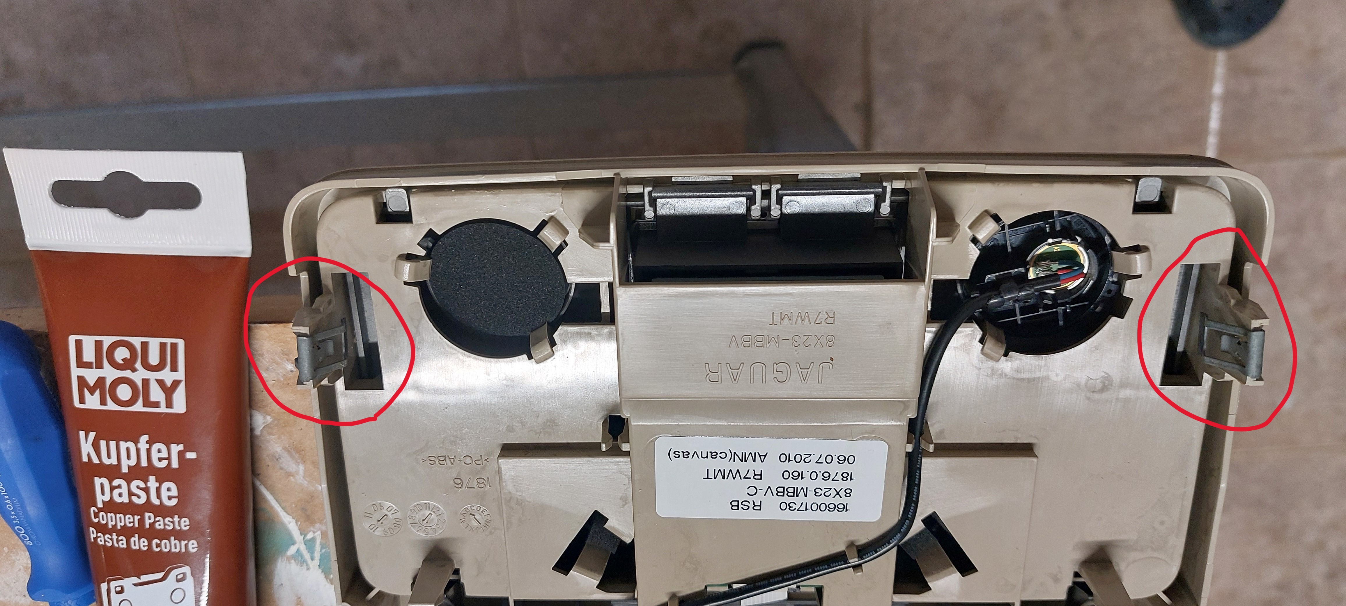

1.- Sacar la consola del techo con un desmontador de plástico empujando en los 2 laterales donde van los remaches: 2.- Desconectar el cable eléctrico. Ya tenemos la consola fuera

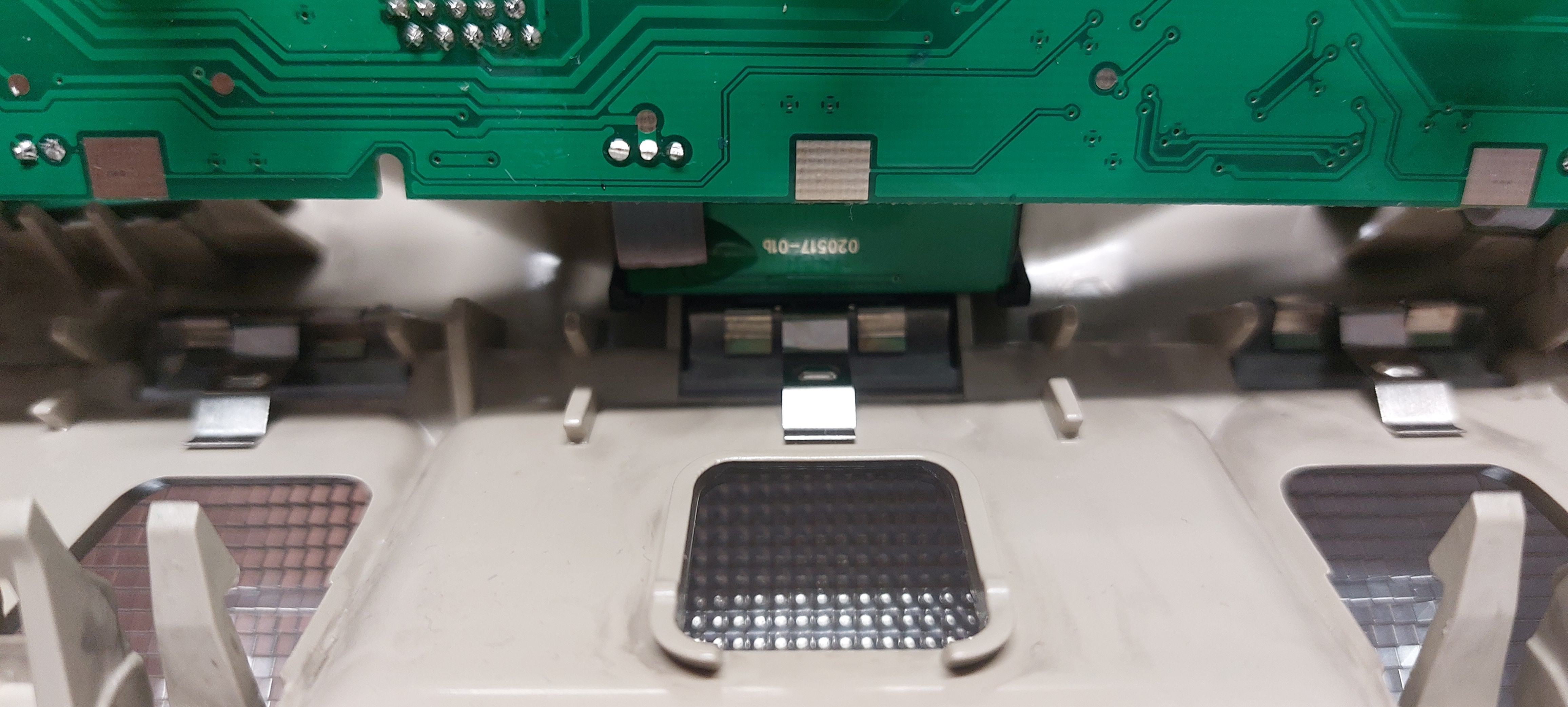

3.- Quitar la pieza de plástico negra que cubre los circuitos, empujando las pestañas. Se queda a la vista el circuito donde se insertan las bombillas.

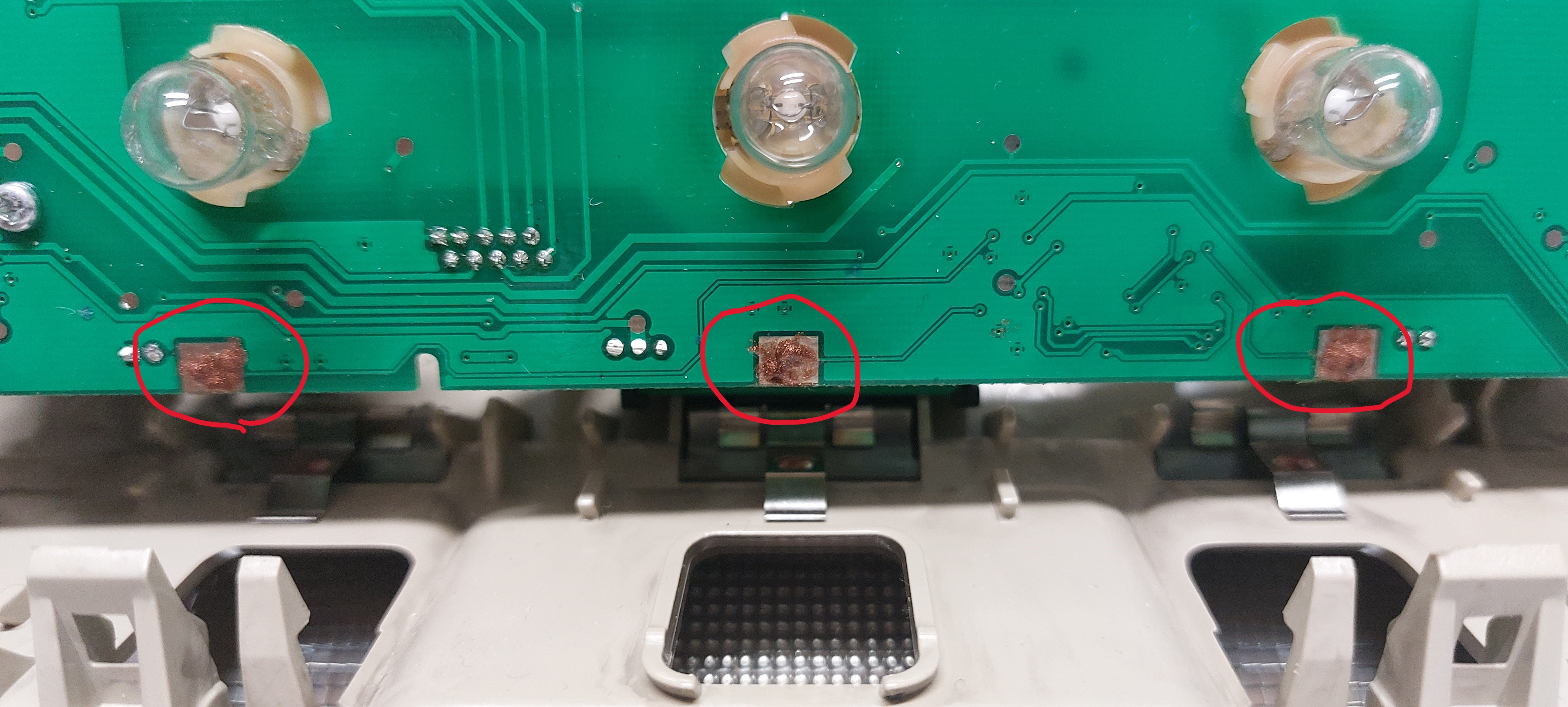

4.- Sacar el circuito, empujando las pestañas. 5.- Limpiar bien con alcohol los 3 contactos cuadrados de la parte inferior del circuito.

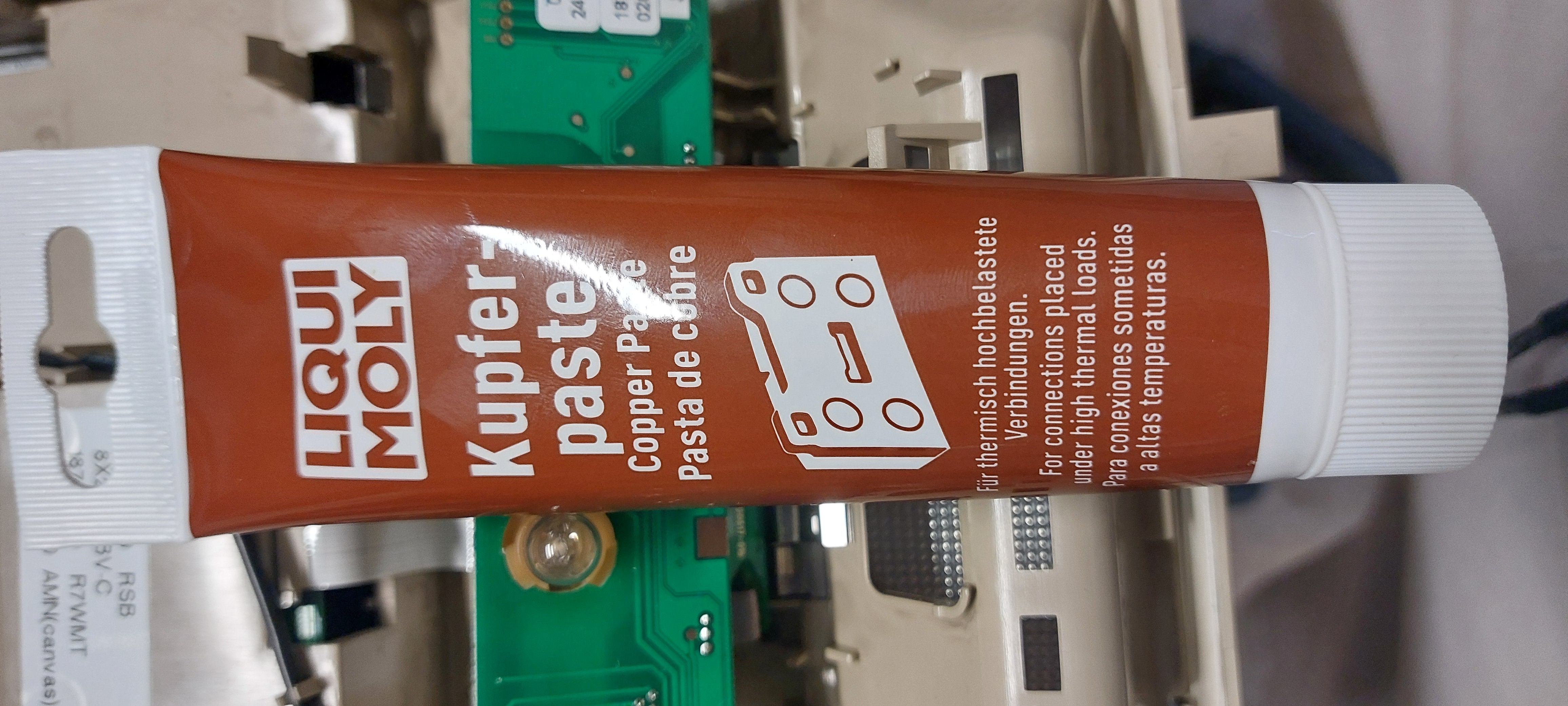

6.- Aplicar un poquito de grasa de cobre en los contactos. Unos 4 o 5 mm. es suficiente. Yo he comprado esta: 7.- Volver a poner el circuito impreso en su sitio.

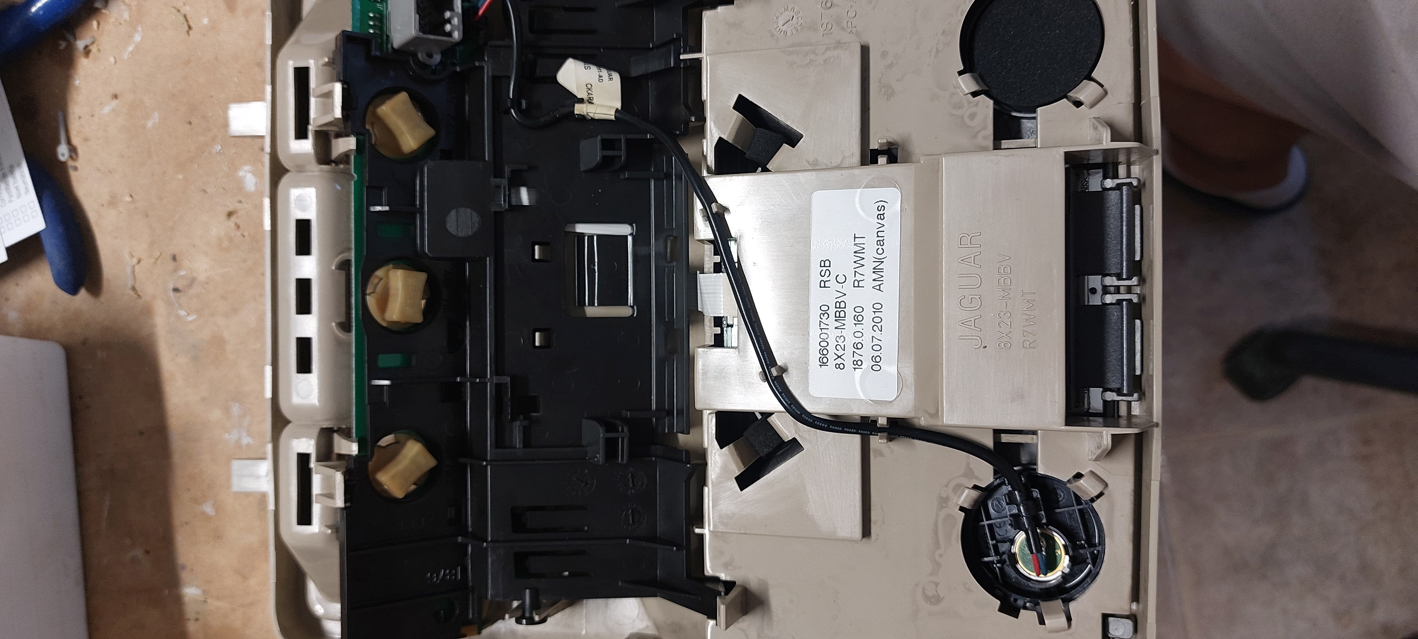

8.- Volver a poner la pieza de plástico negra e insertar el cable de los micros en las ranuras.
9.- Volver a montar la consola, insertando de nuevo el conector eléctrico.
¡Listo! ¡Cómo nuevo!
