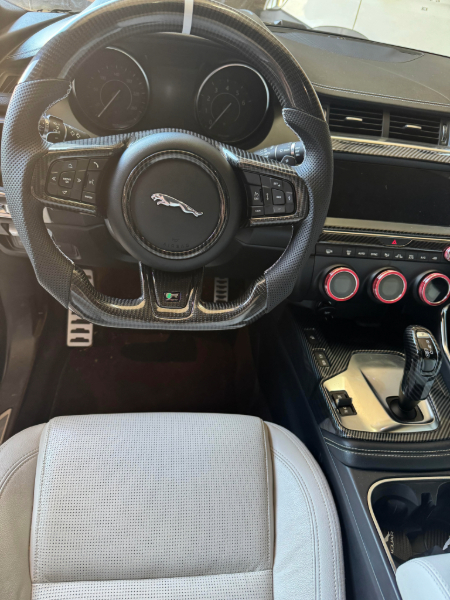

Adobe Express - file.jpg (292.24 KiB) Visto 20182 veces
Re: Llave mando desconfigurado
Publicado: 04 Jun 2025 08:43
por Bielas
Bonito volante
