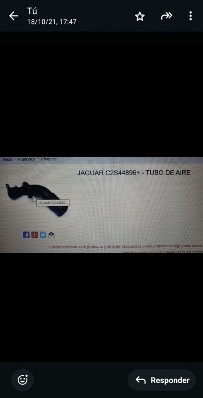

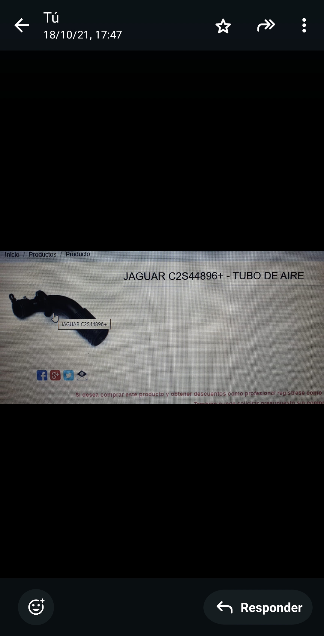

Y precisamente ahora me ha contestado un mecánico y me ha dicho que, en mi caso, no está la junta de goma que une el tubo del aire con el turbo.
Por lo que la entrada de aire no es la correcta. Y que debo localizar esa junta, o bien comprar ese tramo de tubo, que sí que lleva la junta.

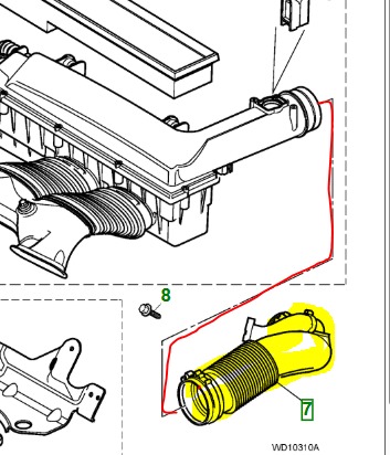

Hola de nuevo JMAB1967 ,
Ese "tramo de tubo" es importantísimo que tenga la forma (geometría) original, ya que está a continuación del sensor de caudal másico que determina el tiempo de apertura de los inyectores para que la relación estequiométrica de la reacción química de la detonación del diésel se corresponda con 15,4 moles de oxigeno por cada mol de hidrocarburo (15,5:1), que lo calcula de forma indirecta a partir de la pérdida de temperatura del sensor, para lo cual es imprescindible que no hay turbulencias (o que haya las previstas en diseño).
Resumiendo, no solo es importante el diámetro del tubo y que sea redondo, sino que tiene que tener la forma del original, que es con la que se calibró el software en el ECU para gestionar la inyección.

Tiene que haber estanqueidad absoluta entre la salida de aire de la caja del filtro y el turbo. En el cálculo del filtro y del turbo se tiene en cuenta la pérdida de carga entre ambos, por dicha razón las condiciones de estanqueidad tienen que coincidir con las condiciones de diseño. Observa que el medidor de caudal másico está justo a la salida del contenedor del filtro. Para que la forma en como se mide la cantidad de aire que pasa, de la cual el 20% (más o menos) es oxigeno, coincida con el mapa de la inyección que tiene configurado internamente el ECU PCM, es imprescindible garantizar estanqueidad absoluta.
Cuando se pierde dicha estanqueidad, que en el X-Type diésel se pierde porque se raja el conducto que conecta la salida de la caja del filtro con la entrada del turbo (creo que hay una versión de dicho tubo en material de silicona que es más consistente y aguanta mejor el calor), el medidor de caudal másico (mide de forma indirecta masa de O2) mide mal, y sale humo (que corresponde a combustible sin quemar).
En relación con lo que indicas de escuchar el ruido del turbo, es debido a falta de estanqueidad. Si la estanqueidad fuese absoluta, el filtro impediría escucharlo.
