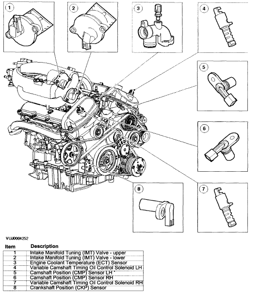

Re: Temperatura oscilante
Publicado: 08 Ene 2014 18:59
por ppluis
Aquí está!!!!! :rolleyes: :lol:
2 fotitos. Ahora a ver qué es lo que hay que desmontar para cambiarlo.....
SENSOR TEMPERATURA JAGUAR.gif (48.26 KiB) Visto 36507 veces
Gracias de nuevo
Publicado: 09 Ene 2014 11:46
por ppluis
DIOS!!!!!!!!! :eek: :eek:
ahora resulta que hay 2 sensores, B6 y B10.... y ahora cómo sé cúal es el que dá el fallo?
Publicado: 30 Ene 2014 15:50
por landaga
Yo te diría que ninguno de los dos.
El sensor que se suele averiar, y producir esos síntomas que describes, esta detrás de la polea de la bomba de agua (mirando el motor desde fuera a la derecha). Tienes que desmontar la mencionada polea y ahí tienes el sensor.
