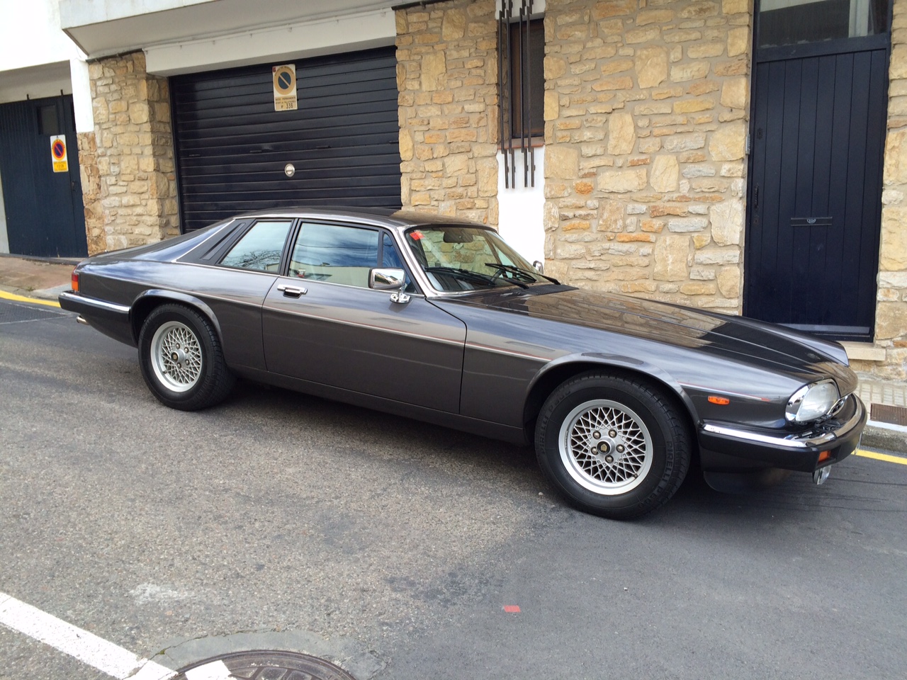

y oye, se ve muy bueno tu coche, está muy bonito

Sí que se ve bonito!!. Siempre me da envidia cuando veo el XJ-S de otro (Menos mal que también tengo uno)y oye, se ve muy bueno tu coche, está muy bonito
